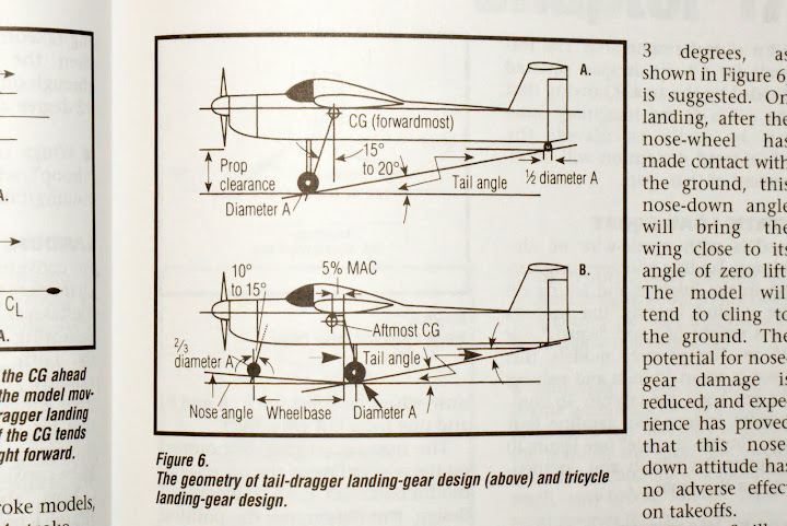

robertus Opublikowano 13 Stycznia 2013 Opublikowano 13 Stycznia 2013 Zbadaj może swoje podwozie pod katem tego rysunku A tak wygląda w modelu FMS. Jest na samej krawędzi natarcia
koprolit Opublikowano 13 Stycznia 2013 Autor Opublikowano 13 Stycznia 2013 Już to poprawiłem, obecnie koła wystają odrobinkę przed krawędź natarcia. Teraz model przeważa na nos dopiero gdy ogon jest pod kątem ok 45o 1
