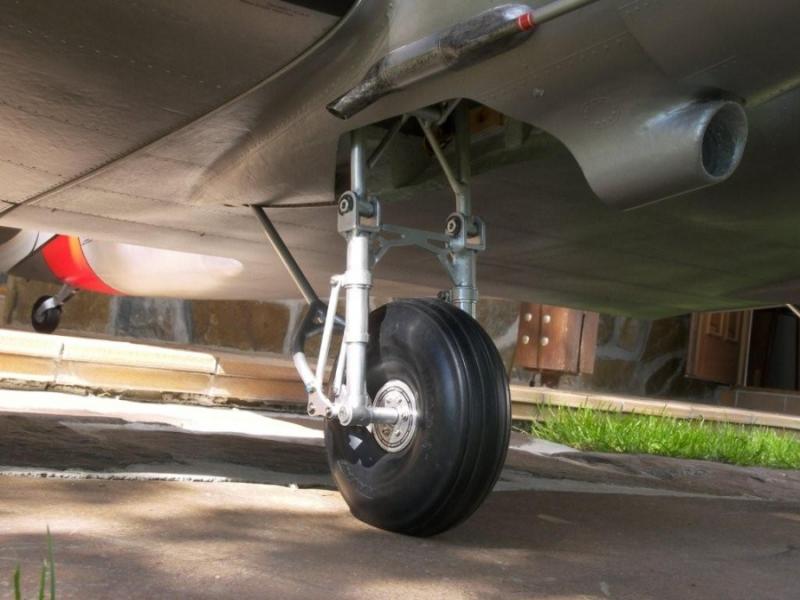

krles Opublikowano 12 Marca 2013 Opublikowano 12 Marca 2013 Mnie też ciągle gnębi temat podwozia jedyne co znalazłem to właśnie to co zalinkował kxp7000 a dajcie jakiegoś linka do tych elektrycznych bo coś nie mogę znaleźć... Witam Piotr, ładny model się szykuje! Również nie mógłem znaleźć podwozie do mojej Dakoty, podwozie dla DC-3 na rynku bardzo mało. I tak zrobiłem sobie własne podwozie. Już leci cztery lata. Zrobiłem CD płytę s planami tego podwozia: Więcej info (w języku angielskim) jest tutaj: http://www.rcgroups....d.php?t=1608221 CD lub download jest dostępny dla wszystkich. Powodzenia. Tom P.S.: Przepraszam za słabą języku polskim
Rzepka Opublikowano 12 Marca 2013 Autor Opublikowano 12 Marca 2013 WoW super Tom! Wielkie dzięki za linka do planów podwozia z pewnością się przyda ale nie wiem czy nie będzie zbyt skomplikowane jak na moje możliwości Ja jeszcze znalazłem coś takiego dość prosto wykombinowane... http://www.youtube.com/watch?v=96NfD9B53rc
