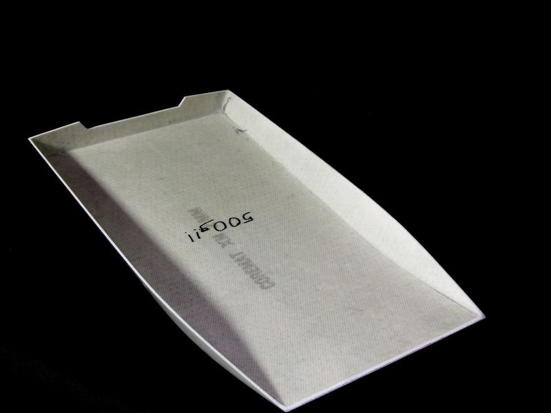

W końcu uporaliśmy się z formą, z której wykonaliśmy pierwsze dno Airboata. Do wykonania tego elementu użyliśmy materiałów kupionych u Havla, włącznie z materiałem przekładkowym Coremat. Osobiście uważamy, że Coremata do ręcznego laminowania jest bardzo użytecznym materiałem. Masa dna kadłuba mieści się w naszej górnej granicy. Jak na pierwsze laminowanie uważamy, że dno wyszło bardzo dobrze.

Wykonaliśmy drugie dno kadłuba, które jest o wiele lżejsze, wazy 500g.
