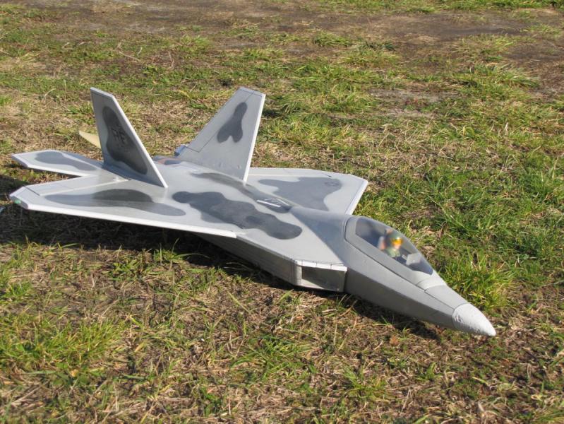

przemo Opublikowano 23 Stycznia 2013 Opublikowano 23 Stycznia 2013 Hej Pawle jak chcesz to zaglądnij do mojego tematu o budowie F-22 Raptor (może widziałeś), którego budowałem z planów właśnie Steve Shumate. Jak będziesz robił napęd na śmigło to zachęcam Cię do zrobienia zmiennego wektora ciągu i tym samym śmigło daj z tyłu bo dziura po środku w kadłubie jak chcesz wykończyć go jak makietę nie będzie wyglądać rewelacyjnie. W zasadzie śmigło z tyłu też przy makiecie odrzutowca nie będzie wyglądać rewelacyjnie ale podczas lotu śmigła nie widać Zachęcam do zmiennego wektora ciągu raz jeszcze model jest bardzo zwinny lata się SUPER z takim ustrojstwem załączam zdjęcie F-22 w moim wykonaniu aby jakoś to wyważyć lepiej będzie dać już silnik na dziobie. Nie trzymał bym się tak tego kurczowo, silnik na dziobie zepsuje wygląda modelu a z wyważeniem nie będzie żądnego problemu więc spokojnie silnik daj na ogon
