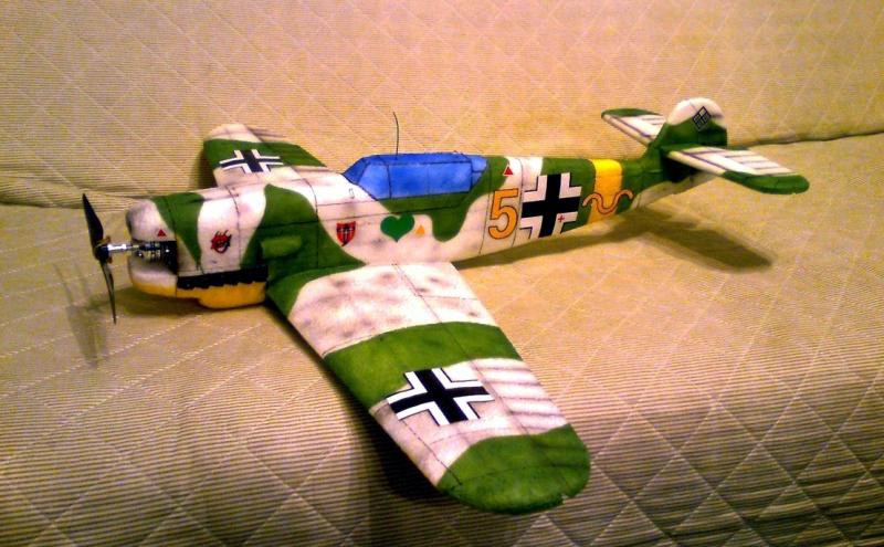

JacekK Opublikowano 4 Lutego 2013 Udostępnij Opublikowano 4 Lutego 2013 Witajcie. Jak zwykle moja relacja ogranicza się do galerii końcowej Model znany większości pilotów WWI. W wersji z szerokim kadłubem ( 70mm). Jestem bardzo pozytywnie zaskoczony sztywnością pianki oraz jakością cięcia. Model wzbogaciłem detalami w kierunku pseudo-makiety. Wiem, to ESA i żywot krótki, ale ja po prostu lubię jak wygląda możliwie realistycznie, pomimo że to kawał pianki. Model waży obecnie 423g z pakietem 1300mAh. Silnik 2822 1200kV, śmigło 9 x 4,7 serwa 2 x 5g oraz 2 x 9g Podziękowania dla Mirolka za wsparcie moralne. Czas na fotki: 1 Odnośnik do komentarza Udostępnij na innych stronach Więcej opcji udostępniania...

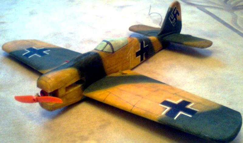

JacekK Opublikowano 5 Lutego 2013 Autor Udostępnij Opublikowano 5 Lutego 2013 Foczka niezła ale Messer jest zaje..sty! Odnośnik do komentarza Udostępnij na innych stronach Więcej opcji udostępniania...
