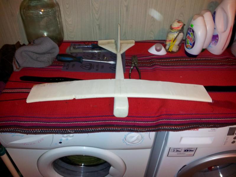

wojobojo Opublikowano 16 Lutego 2013 Autor Opublikowano 16 Lutego 2013 Dobrze dodaję zdjęcie ;-) Dobrze dodaję zdjęcie ;-)
macowca Opublikowano 16 Lutego 2013 Opublikowano 16 Lutego 2013 Sam jestem początkujący, ale widzę już pare błędów. Po pierwsze skrzydło wygląda jakby miało ujemny wznios i ma wyszczerbienie na natarciu z prawej strony. Po dwa, statecznik pionowy wydaje mi się, żejest krzywo wklejony.
idfx Opublikowano 16 Lutego 2013 Opublikowano 16 Lutego 2013 Na temat "ujemnego wznosiu" nie potrafię się wypowiedzieć, dwóch sterów wysokości również, a co do tego czy ogon nie próbuje dogonić dziób w części gdzie montowane są stateczniki niech się wypowiedzą fachowcy.. Myślę, że statecznik poziomy powinien być nieco większy tyle ode mnie..
robertus Opublikowano 16 Lutego 2013 Opublikowano 16 Lutego 2013 OK, porównaj wymiary swojego modelu z rysunkiem. To stara dobra szkoła.

wojobojo Opublikowano 16 Lutego 2013 Autor Opublikowano 16 Lutego 2013 tak Sam jestem początkujący, ale widzę już pare błędów. Po pierwsze skrzydło wygląda jakby miało ujemny wznios i ma wyszczerbienie na natarciu z prawej strony. Po dwa, statecznik pionowy wydaje mi się, żejest krzywo wklejony. Tak ja sam to widzę i wiem że to jest do poprawy ale da sie zrobić ;-)
idfx Opublikowano 16 Lutego 2013 Opublikowano 16 Lutego 2013 Jeśli je odwrócisz do góry nogami to może to coś da... wyglądają jakby wisiały, więc pręty pomogą "na ziemi". W trakcie lotku, opływu powietrza i skrętów wszystko będzie latało i diametralnie zmieniało właściwości. Przyjrzyj się Roberta rysunkowi, bardzo pomocny. Tu ważne jest wszystko. Kąt zaklinowania, to by statecznik poziomy był idealnie równoległy do skrzydeł, by pionowy był idealnie prostopadły do statecznika poziomego itd. itd.

wojobojo Opublikowano 16 Lutego 2013 Autor Opublikowano 16 Lutego 2013 Znaczy ogólnie jest tak: Podejrzewam ze nie będę próbował narazie nic zmieniać ponieważ nie mam teraz na to zbytnio czasu bo muszę się trochę pouczyć. Jak już skompletuje potrzebną aparaturę do startu to spróbuje go poderwać jak nie poleci to zmienię skrzydła i stateczniki na większe ale to jeszcze nie nastąpi teraz
robertus Opublikowano 16 Lutego 2013 Opublikowano 16 Lutego 2013 Nie poleci. Statecznik poziomy jest za mały.
