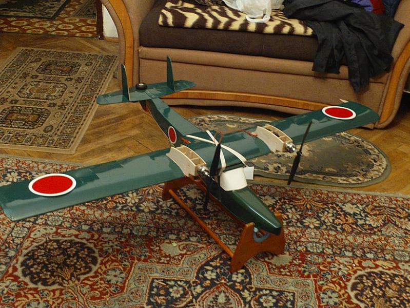

Irek M Opublikowano 20 Lutego 2013 Opublikowano 20 Lutego 2013 Ale pisałem przecież, że kazdy silnik pobiera 14,8A z przepustnicą na maxa. A w tym przypadku ciąg przekracza masę modelu. Więc znowu mylnie trafiłeś . Dziś wyglada już tak:
Pioterek Opublikowano 21 Lutego 2013 Opublikowano 21 Lutego 2013 Bardzo ładny i oryginalny model. Sumaryczny prąd silników to 30A więc ja bym dał pakiet 3S 3000mAh to 8-10 min lotu i pozostaje jeszcze 20-30% pakietu na nieprzewidziane sytuacje.
Irek M Opublikowano 21 Lutego 2013 Opublikowano 21 Lutego 2013 Tak ale miejsca pod pakiet już sie nie powiększy - siedzi w nosie modelu. Co prawda jest trochę luzu po włożeniu 3s 2200 ale nie wiem czy kolejne wyższe pojemności zmieściłyby się - więcej miejsca jest na szerokosć niż wysokości. Sprawdzałem i zmieszczą sie dwa 3s 1300 ale specjalnie kupiem 4 sztuki 2200 by były do tego modelu.
Pioterek Opublikowano 21 Lutego 2013 Opublikowano 21 Lutego 2013 A czy takie duże śmigła nie będą zaczepiały o wodę (fale) ?
pawel4090 Opublikowano 21 Lutego 2013 Opublikowano 21 Lutego 2013 Widzę, że panowie ostro zeszli z tematu
Irek M Opublikowano 21 Lutego 2013 Opublikowano 21 Lutego 2013 Śmigła 8calowe więc do tego silnika. Silniki wysoko nad skrzydłem właśnie by nie mieliły wody. Mogę założyć jeszcze 7 calowe ale ciąg byłby tylko 840g przy 17A poboru. Może to i wystarczyłoby przy masie 1300g(?).
Pioterek Opublikowano 24 Lutego 2013 Opublikowano 24 Lutego 2013 Na ciągu bym nie oszczędzał to bezpieczeństwo modelu
