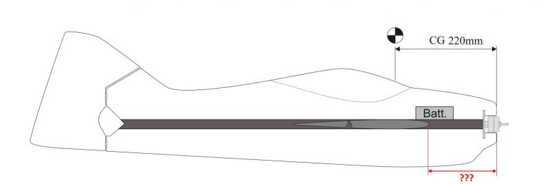

noker Opublikowano 13 Maja 2019 Opublikowano 13 Maja 2019 W instrukcji FLASHa CoG podany jest w odległości 220mm od początku kadłuba, Kto mi poda ten wymiar zaznaczony na grafice? Dorobiłem wyeksploatowany przód i nie wiem czy nie jest za długi lub za krótki, u mnie to jest 155mm, albo CoG ale licząc od krawędzi natarcia.
kr3cik Opublikowano 14 Maja 2019 Opublikowano 14 Maja 2019 Po wrzuceniu twojej grafiki w AutoCad'a i przeskalowaniu, zaznaczony przez ciebie wymiar wychodzi w okolicach 146 mm, natomiast CG od krawędzi natarcia to około 74 mm.
noker Opublikowano 24 Maja 2019 Opublikowano 24 Maja 2019 Dzięki serdeczne kr3cik. Mój zaznaczony wymiar wyszedł na 155mm.
