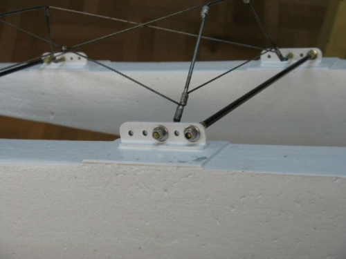

kesto Opublikowano 28 Lutego 2013 Opublikowano 28 Lutego 2013 pokrycie twarda balsa 2 mm, co do laminowania to na razie mam zamiar laminować całość, Na górnej części pływaka w miejscu mocowania pod pokrycie daję sklejkę 4 mm, Za grubo i za ciężko. Na pokrycie wystarczy balsa 1,5mm, z laminatem radzę uważać i jeśli już, to laminować tylko spód. O sklejce 4mm zapomnij. Jeśli to w czyś pomoże, to na zdjęciach jest to na czym ja latam.
Wojtek I Opublikowano 28 Lutego 2013 Autor Opublikowano 28 Lutego 2013 Sklejka ma byś tak jak na rysunku bo jak inaczej zamocować stojak? A co do pokrycia to między balsą 2 mm, a 1,5 jest 38 g zysku ( więcej znacznie zyskałem rezygnując ze sklejki i listewek sosnowych). Zawsze walczymy o gramy, ale czy jest to aż tak ważne, u nas ostatnio więcej wieje niż nie i jak masz lekki model to prawie nie ma nim kiedy latać. Natomiast okucie do mocowania stojak pokazane przez Krzyśka jest ciekawą propozycją.

kesto Opublikowano 5 Marca 2013 Opublikowano 5 Marca 2013 Już jest za ciężkie, a to dopiero początek. Mój zestaw, który pokazałem na zdjęciu, czyli dwa pływaki plus podwozie z drutu i węglowe dystanse pływaków waży 160g.

kesto Opublikowano 7 Marca 2013 Opublikowano 7 Marca 2013 Takich pływaków po prostu się nie kupuje Tak się akurat złożyło, że mam te pływaki w modelarni jako "łup wojenny", po jednej z imprez modelarskich i powiem , że wygląd mają rasowy, lecz wagą bliżej im do szyny kolejowej niż pływaka lotniczego Ja swoje wyciąłem ze styropianu, wzmocniłem listwą balsową 2X10 ustawioną pionowo i wklejoną od góry wzdłuż całego pływaka i zalaminowałem tylko spód i to tylko do redanu.....i dość. Mocowanie podwozia zrobiłem ze sklejki 2mm. Więcej nie trzeba, no chyba że zamierzasz lądować na trawie to wtedy te pancerne pływaki są jak najbardziej na miejscu
