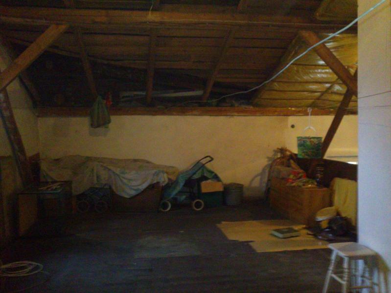

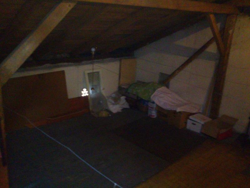

Warhawk Opublikowano 28 Lutego 2013 Opublikowano 28 Lutego 2013 Witam Postanowiłem sobie że dość klejenia w moim pokoju i że nadszedł w koncu czas na budowę czegoś większego. Znalazłem 2 miejsca na strychu które mógłbym wykorzystać: Jako że w budowie takich "rzeczy" mam spore doświadczenie nie będę miał z tym problemu. Zamierzam wszystko obudować płytami osb ( myślałem o 12mm) bo akurat dźwigary mi sprzyjają ;D I teraz pytania: 1) Które miejsce wybrać ( w tym jednym miejscu widzicie że są okienka i że trudno było by mi je zakryć chociaż te miejsce jest trochę lepsze. 2) Na co powinienem zwrócić uwagę przy budowie? 3) co w takiej modelarni powinno się znaleść oprócz długggiiiieegggoo stołu? Jeżeli możecie wstawcie zdjęcia waszych modelarni PS: Wybaczcie za jakość. zdjęcia robione globusem
noker Opublikowano 28 Lutego 2013 Opublikowano 28 Lutego 2013 To proste. Stół w najwyższym miejscu, a po bokach regały.
e-mir Opublikowano 28 Lutego 2013 Opublikowano 28 Lutego 2013 Jak nie zaizolujesz dachu to w lecie tam skonasz.
zbjanik Opublikowano 28 Lutego 2013 Opublikowano 28 Lutego 2013 W lecie gorąco, ale to można jakoś przeżyć jeszcze, natomiast zimą, będzie problem większy, bo nie będzie się dało kleić, czy laminować, o sztywniejących palcach nie mówiąc. Trzeba zaizolować- pod te płyty wełna mineralna i folie zabezpieczające. Poszukaj w necie jak to się. Robisz to po to, żeby tam przebywać raczej godzinami- musi być jakiś minimalny komfort dla Ciebie i całej chemii (właśnie te wszystkie kleje, lakiery itd.) Wikol na przykład w niskich temperaturach się ścina, robi się matowy, szorstki i kruchy, albo jak jest trochę cieplej- schnie bez końca.
zbjanik Opublikowano 28 Lutego 2013 Opublikowano 28 Lutego 2013 Lepsze jest : większe, bliżej wejścia, przy przewodzie kominowym (grzanie, wentylacja), ale też ważne co jest pod nim (sypialnia, a ty po nocach będziesz tam stukał, podłoga może trzeszczeć mamie nad głową itd.). Czyli sam musisz to wszystko rozważyć, bo masz najwięcej danych.
Gość a7498787 Opublikowano 28 Lutego 2013 Opublikowano 28 Lutego 2013 Tak jak koledzy Ci radzą, zacznij od izolacji całego poddasza wełną mineralną. To niestety trochę będzie kosztować, ale namów rodziców na zakupy, bo ciepłe poddasze to mniejsze zużycie opału zimą.
Warhawk Opublikowano 28 Lutego 2013 Autor Opublikowano 28 Lutego 2013 Nie ma ani komina ani sypialni (jadalnia) a wejście to samo. Jedyna różnica to to że w tym jednym miejscu są małe okienka. To nie wystarczyło by same płyty osb? Nie chcę wydać za wiele myślałem o max 500zł Mam wełnę piętnastkę ale starczyło by tylko na dach
Gość a7498787 Opublikowano 28 Lutego 2013 Opublikowano 28 Lutego 2013 Mam wełnę piętnastkę ale starczyło by tylko na dach No i dach masz ocieplić, bo gołe deski i dachówki nie izolują. Zużyj to co masz z materiałów izolacyjnych.
Gość a7498787 Opublikowano 28 Lutego 2013 Opublikowano 28 Lutego 2013 A ściany ocieplac? To powinno robić się od zewnątrz, ale od biedy możesz dać 5mm styropianu od środka i okleić płytami gk. Ja bym na razie zostawił i zobaczył, czy będzie wystarczająco ciepło.
karol p Opublikowano 4 Marca 2013 Opublikowano 4 Marca 2013 Ja bym też na razie nie ruszał. Postaw sobie jakiś stół, krzesło. Ten strych to dobre miejsce na brudną robotę, wyskoczyć na pare minut popiłować, poszlifować, ale precyzyjną robotę klejenie i montaż lepiej w przyjemniejszym miejscu wykonywać.
bostyl Opublikowano 5 Marca 2013 Opublikowano 5 Marca 2013 i zafunduj sobie windę do zwożenia dużych modeli które na pewno zbudujesz .
samolocik Opublikowano 5 Marca 2013 Opublikowano 5 Marca 2013 (...) Jako że w budowie takich "rzeczy" mam spore doświadczenie nie będę miał z tym problemu. Zamierzam wszystko obudować płytami osb ( myślałem o 12mm) bo akurat dźwigary mi sprzyjają ;D I teraz pytania: 1) Które miejsce wybrać ( w tym jednym miejscu widzicie że są okienka i że trudno było by mi je zakryć chociaż te miejsce jest trochę lepsze. 2) Na co powinienem zwrócić uwagę przy budowie? 3) co w takiej modelarni powinno się znaleść oprócz długggiiiieegggoo stołu? Jeżeli możecie wstawcie zdjęcia waszych modelarni PS: Wybaczcie za jakość. zdjęcia robione globusem Cześć, obawiam się, że nie masz doświadczenia. Po pierwsze okienek się nie zatyka. Musisz zapewnić prawidłową wentylowaną izolację aby nie zgniły deski i wełna stanowiące konstrukcję poddasza i dachu oraz jego ocieplenie. Musisz zapewnić dobrą wentylację pomieszczenia które zamierzasz zbudować. Musisz zapewnić stałe ogrzewanie - grzanie tylko wtedy kiedy masz ochotę popracować to za mało z powodów opisanych przez kolegów (niszczenie modeli i materiałów) Musisz prawidłowo wykonać instalację elektryczną aby nie było pożaru. Zaopatrzyć się w gaśnicę. To tak na początek wersja B to sklecić jedno pomieszczenie z dostępnych materiałów, wstawić elektryczny grzejnik nie posiadający nieosłoniętych elementów grzejnych z drutu oporowego np. olejowy z termoregulatorem. Zamontować wentylator wywiewny + rura wyprowadzająca powietrze na zewnątrz z kratką zamykaną ręcznie żeby nie wiało do środka jak wentylator nie pracuje. Prace elektryczne pod nadzorem kogoś rozsądnego i dorosłego. Grzać kiedy pracujesz a chemię modelarską i materiały trzymać w innym pomieszczeniu
