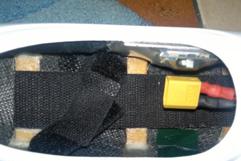

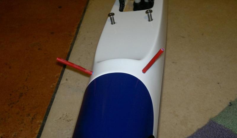

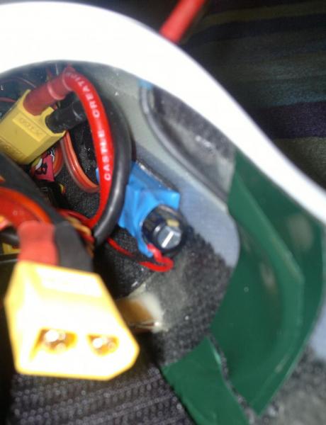

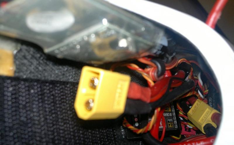

piotralski Opublikowano 1 Sierpnia 2013 Opublikowano 1 Sierpnia 2013 W związku z tym że poprzedni kadłub był full laminat nie miałem potrzeby wychodzenia z odbiornikiem na zewnątrz... Jak wspomniałem wcześniej (w postach) Pan Leszek idzie do przodu... i chwała mu za to - teraz kadłub ma dużo węgla, a ja z przyzwyczajenia pozostawiłem odbiornik (antenki) wewnątrz modelu. Odlatując na 400 metrów miałem warning ze mi się kończy kontakt z baza Nawierciłem zatem odpowiednio kadłub i wywaliłem antenki na zewnątrz. Mam dodatkowego BEC'a oraz czujnik Jeti 75A - jak coś nie zrozumiałe to uprasza się dopytywać

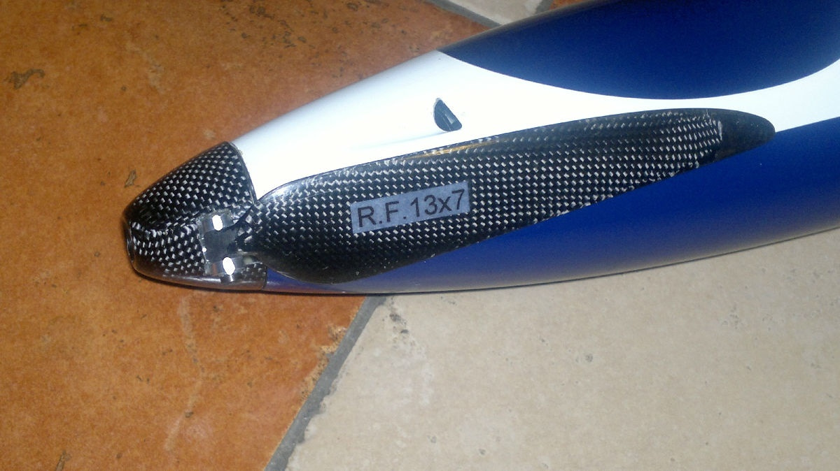

piotralski Opublikowano 19 Marca 2014 Opublikowano 19 Marca 2014 Mam nadzieję Marcin, że nie będziesz zły, że tak się dokleiłem jak pijawka do Twojego wątku Falcon 2 metrowy ma się dobrze, szykuję go do przewietrzenia na sobotę. W nagrodę za cierpliwe czekanie na swoją kolej do lotu dostał nową czapeczkę i wąsiki Teraz wygląda bardziej profi...
heksodus Opublikowano 19 Marca 2014 Opublikowano 19 Marca 2014 Gdzie Piotrek brał taki ładny zestaw ?
piotralski Opublikowano 20 Marca 2014 Opublikowano 20 Marca 2014 Marku, tutaj http://www.hoelleinshop.com/

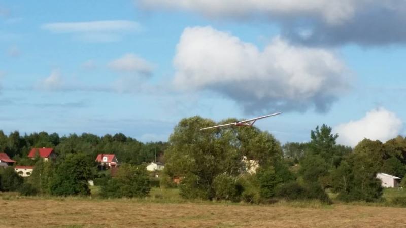

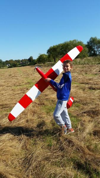

DARIUS1 Opublikowano 22 Września 2015 Opublikowano 22 Września 2015 Witam Jakiś czas temu nabyłem Falcona od kolegi Konrad_P i w końcu znalazłem trochę czasu na poskładanie go do kupy Oblot odbył się w sobotę mocno wiało ale co tam sprawdzenie czy wszystko działa i w górę , poszedł prawie pionowo musiałem mocno wysokością trzymać ale kilka sekund i był bardzo wysoko , zero trymowania i ustawiania bo przy tym wietrze nie było sensu lądowanie bez klap bardzo eleganckie drugi lot wykonał mój syn do tej pory latał pionierkiem (który zakończył już swój żywot) i dawał rade lepiej ode mnie . W niedzielę pojechaliśmy znowu na loty, nie wiało więc można było poregulować i ku mojemu zdziwieniu okazało się że też miałem kierunek odwrotnie szybkie lądowanie zmiana nastawień i w górę. Polataliśmy na zmianę tak ze dwie godzinki synowi się bardzo podoba ale ja mam mały nie dosyt myślałem że będzie trochę szybszy po za tym lata rewelacyjnie no i samo wykonanie modelu robi wrażenie. Waga do lotu 1720gr. Do oblotu SC ustawiłem na 77mm ale po niedzielnych lotach wylądował na 81mm i na takim latało Mi się najlepiej . 1
piotralski Opublikowano 22 Września 2015 Opublikowano 22 Września 2015 Gratulację Darku!!! Falcona można nieźle pogonić, i ładnie wywija
piotralski Opublikowano 23 Września 2015 Opublikowano 23 Września 2015 Tylko z rozwagą, bo jak przesadzisz wpadnie we flutter
