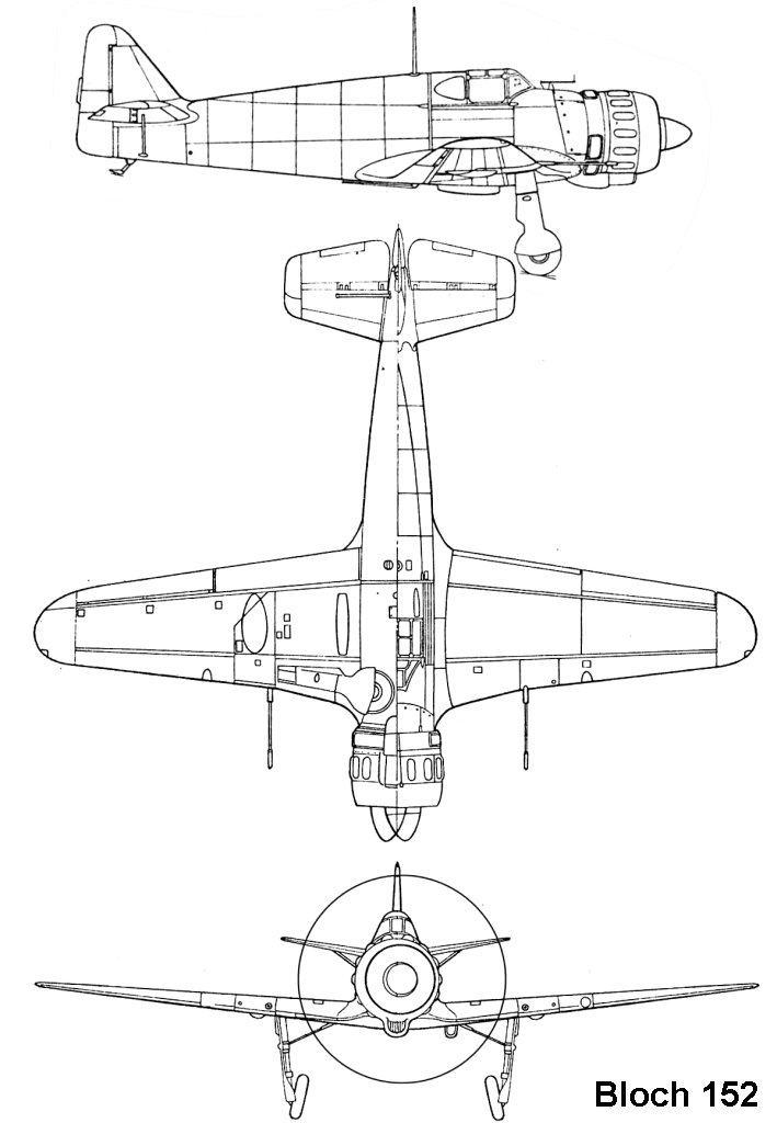

jethrotull Opublikowano 26 Marca 2013 Opublikowano 26 Marca 2013 Wykłon nierzadko stosuje się też w prawdziwych samolotach, nie tylko modelach. Wyjątkowo widoczny jest w przypadku samolotu Bloch MB152: http://www.aviations...ws/mb152_3v.jpg

Johny88 Opublikowano 26 Marca 2013 Opublikowano 26 Marca 2013 To co podałem to jest strona z google grafika, na której widać, że ATR-y też mają skłon, ale to mało znacząca sprawa w tym temacie...
