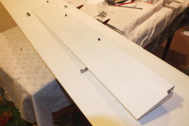

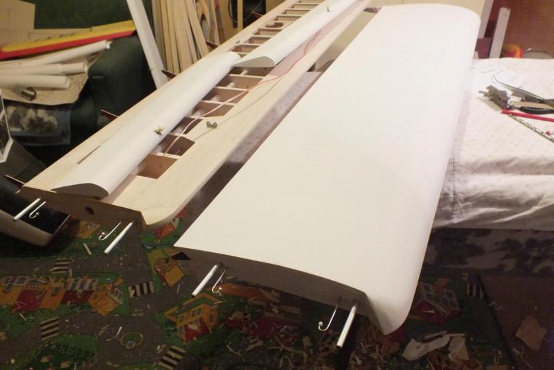

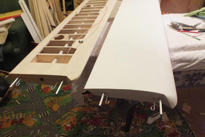

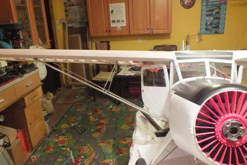

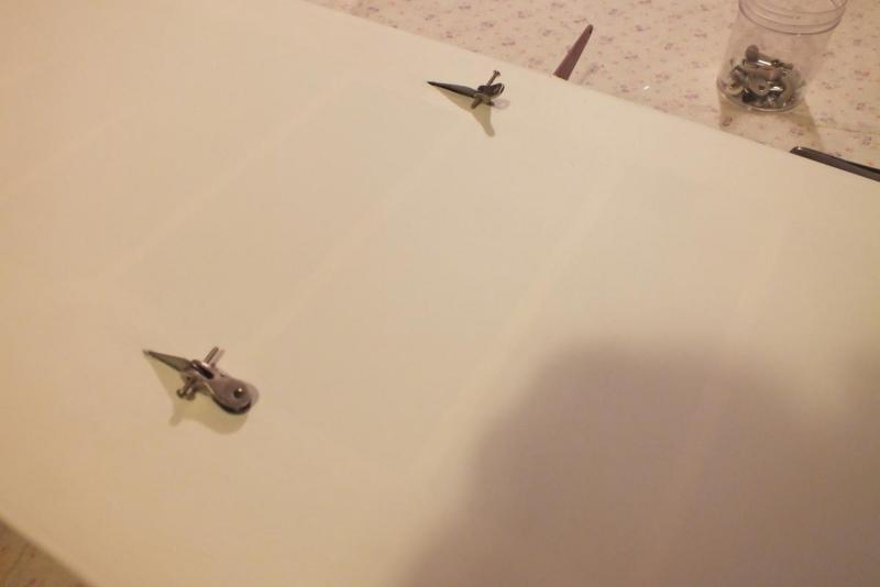

Oto efekt mojej pracy ,lotki i klapy pokryte oraz jedno skrzydło zabrakło materiału, zacząłem robic okucia do podwiężi skrzydeł.

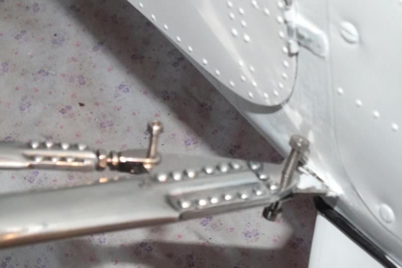

Instalacja w skrzydłach położona pod światła pozycyjne.

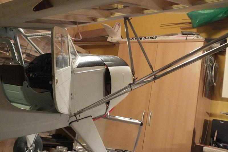

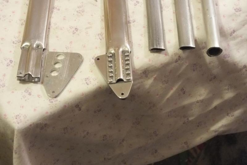

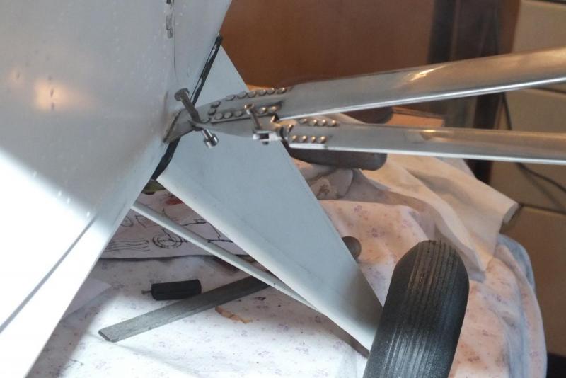

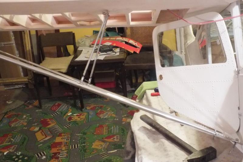

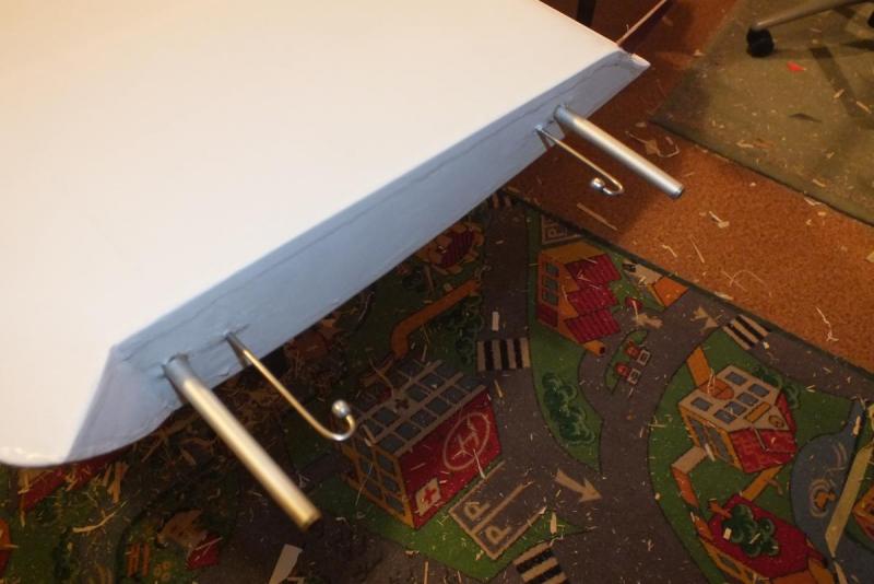

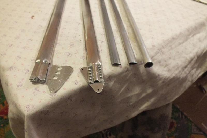

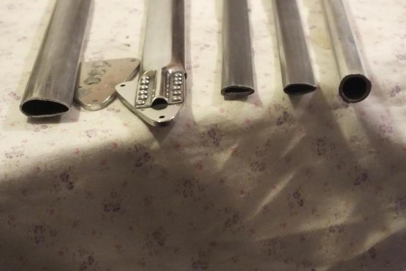

Wykonałem zastrzały z rurek aluminiowych i już zacząłęm z jednego końca okuwac materiał zastosowany to dural.Teraz muszę ustalic długośc zastrzałów żeby uzyskac odpowiedni wznios skrzydeł.Pozdrawiam Czesław z Kruszwicy.

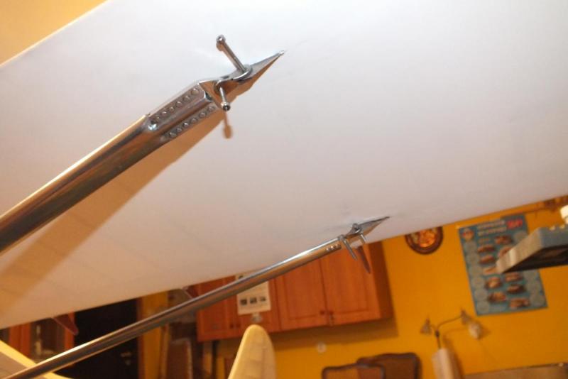

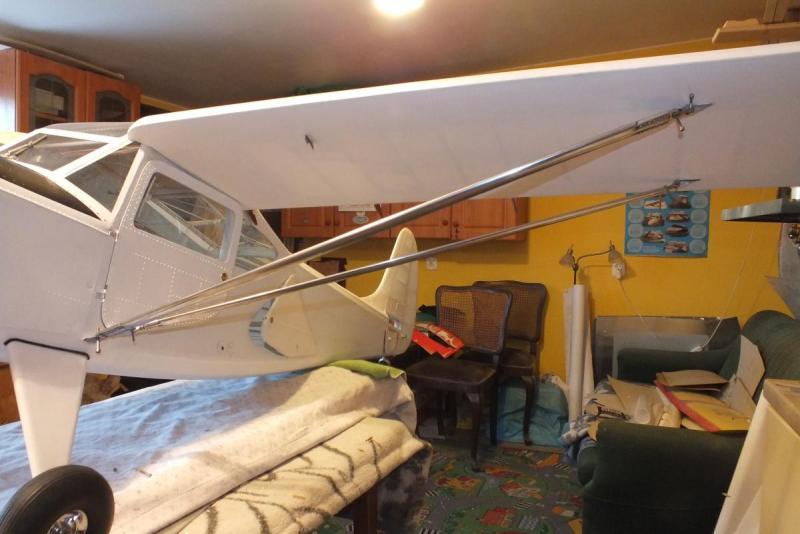

Dzisiaj skończyłem montaż częściowo okutych zastrzałów i zainstalowałem skrzydła, wyląda to bardzo realistycznie.Modelik zaczyna upodabniac się do Jaka,na razie zmontowałem to na długich śrubach,chcąc sprawdzic czy wszystko jest OK. Pozostały do wykonania rozpórki łączące w połowie zastrzał ze skrzydłem. Pozdrawiam Czesław z Kruszwicy.
W jaki sposób profilowałeś te rury?
Wyfrezowałem formę z 2 połówek metalu i stłaczałem w dużym imadle po 10 cm i potem szlif nierówności i polerka
. W moim przypadku to 3 wymiary rur. Czesław pozdrawiam.

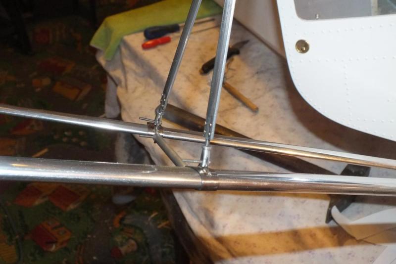

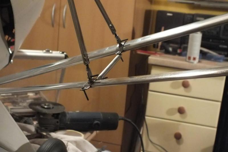

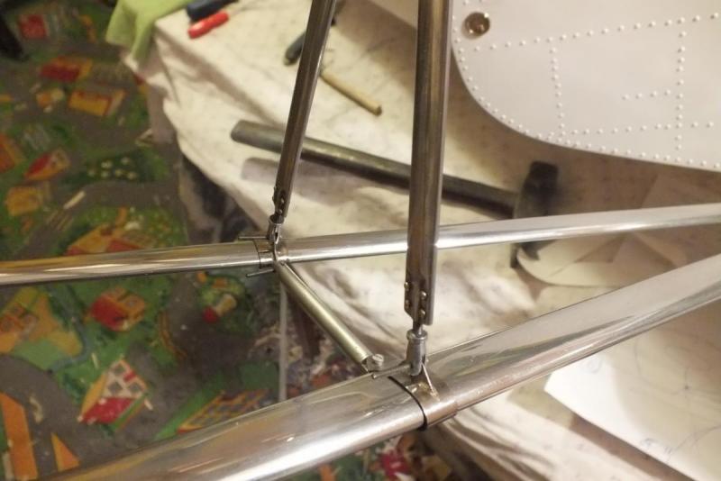

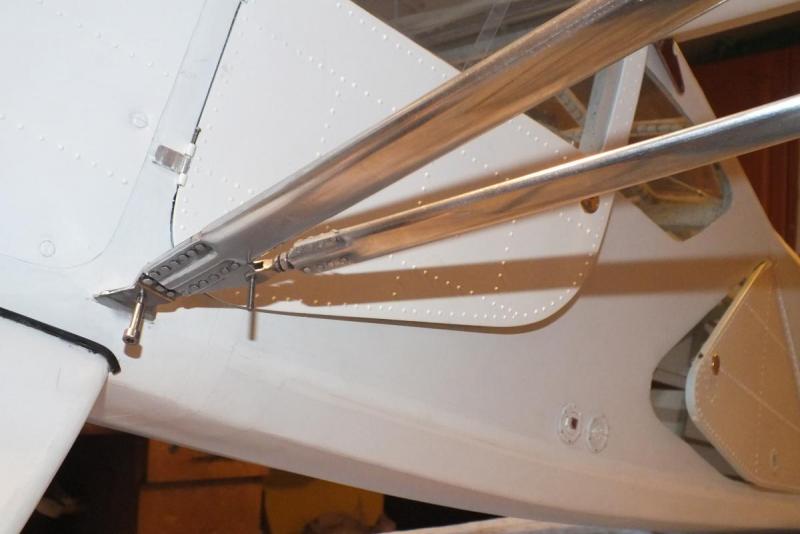

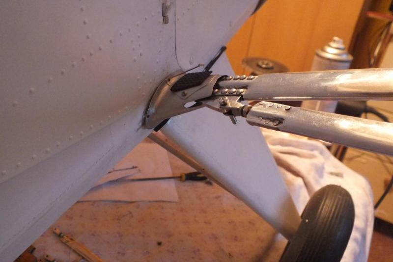

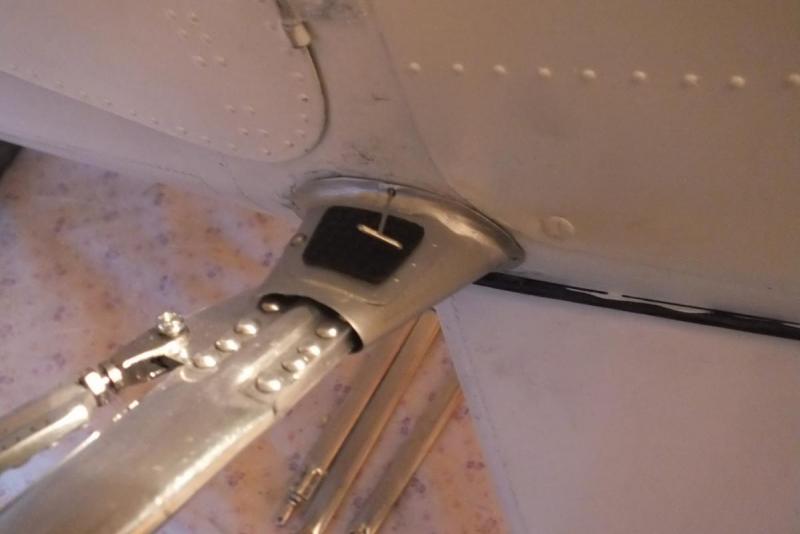

Dzisaj zamontowałem rozpórki [salingi] pomiędzy zastrzałami a skrzydłem .Trochę toczeni spawania i prawa strona zamontowana prowizorycznie ,pomału mam już dosyc do mety jeszcze kawałek, pozdrawiam Czesław z Kruszwicy.
Dziękuję.

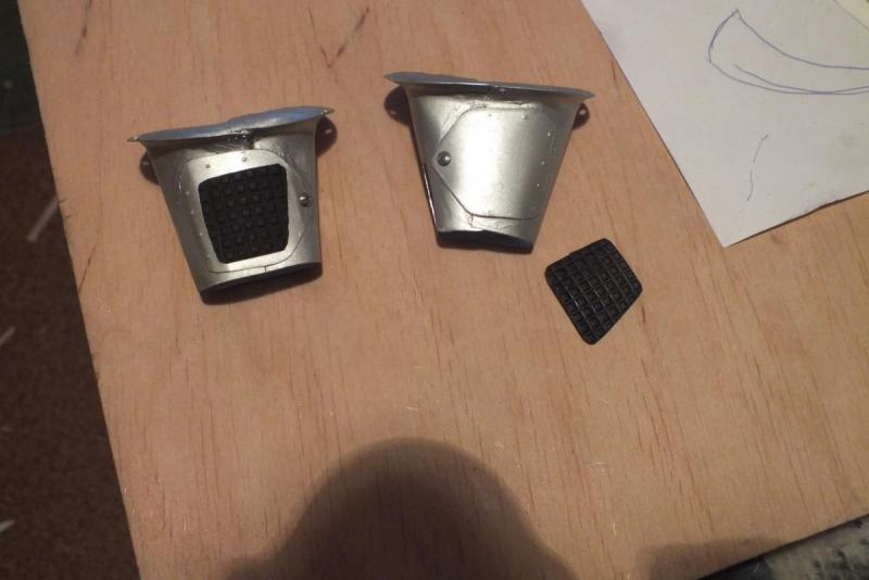

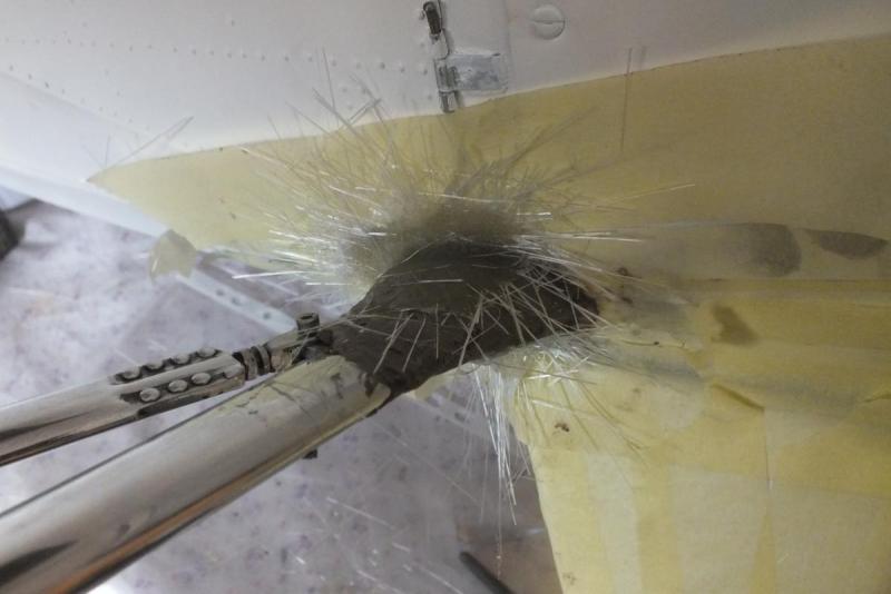

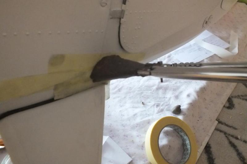

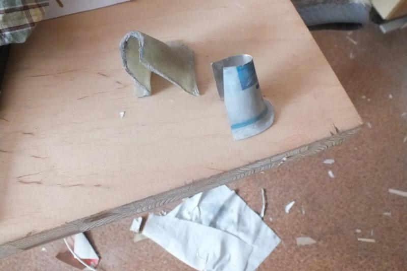

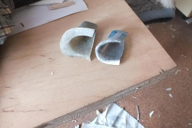

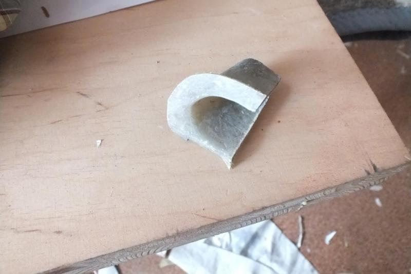

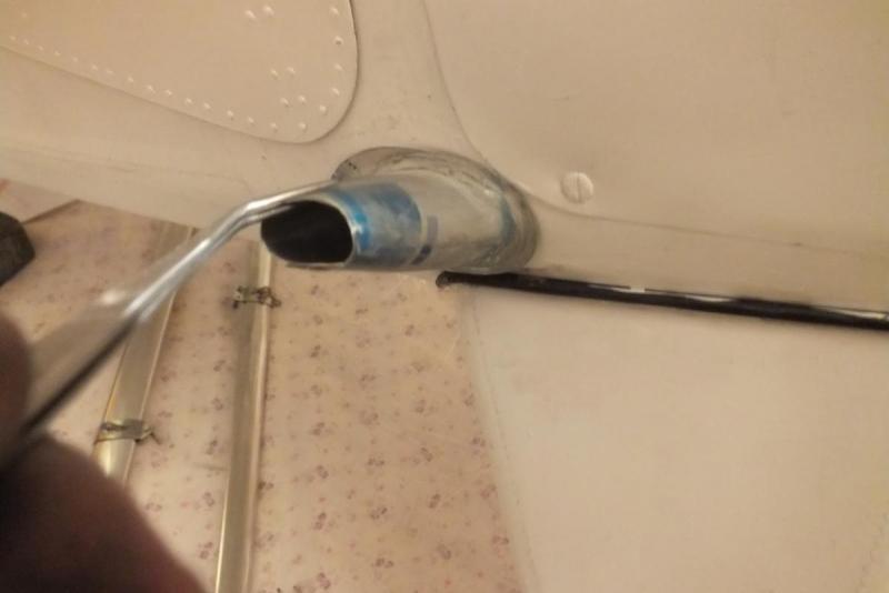

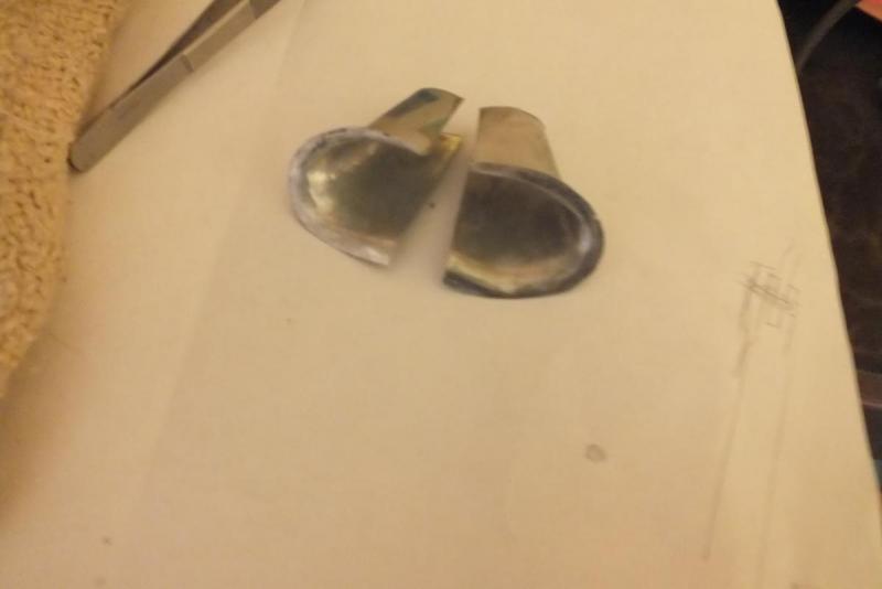

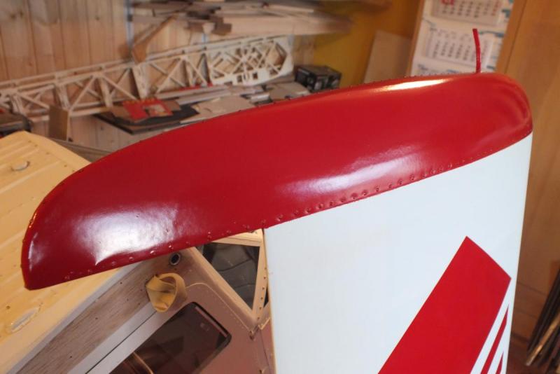

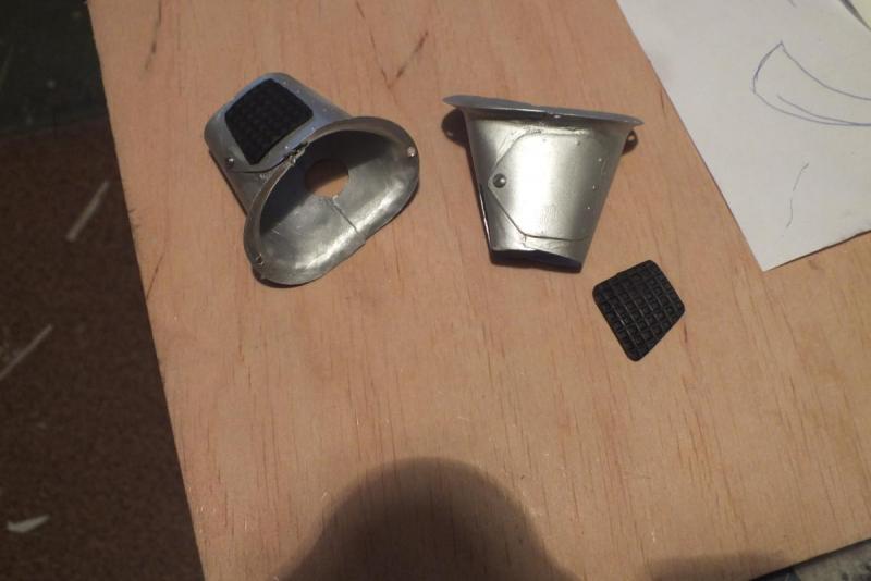

Dzisiejsze fotki dedykuje młodym adeptom modelarstwa, jakie proste pomysły ułatwiają wykonanie niektórych elementów modelu.Mały opis wydarzenia,długo myslałem jak wykonac te owiewki zastrzałów skrzydła.Jak widac na zdjęciach wiązar zastrzału przy kadłubie osłoniłem plasteliną, uzyskując odpowiedni kształt zgodny z oryginałem, osłaniając taśmą malarską kadłub, by nie zabrudzic,położyłem kilka warstw laminatu.Laminując połówkowo by można zdjąc foremke,w oryginale samolotu też jest to z dwóch połówek .W sumie wykonałem 4 foremki i w tych foremkach ukszałowałem wytłoczki wytłaczając to z blachy matrycowej uprzednio wyżarzonej.Tak powstała owiewka idealnie pasująca do kadłuba
Pozdrawiam Czesław z Kruszwicy..

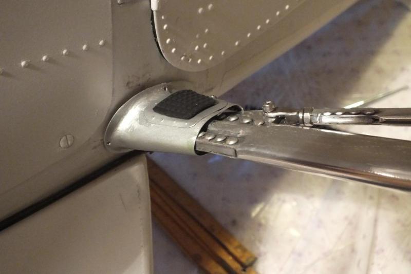

Owiewki przygotowane do pomalowania i można zamontowac ,małe drobiazki a zabierają dużo czasu,ale mam to za sobą.Pozdrawiam Czesław z Kruszwicy.

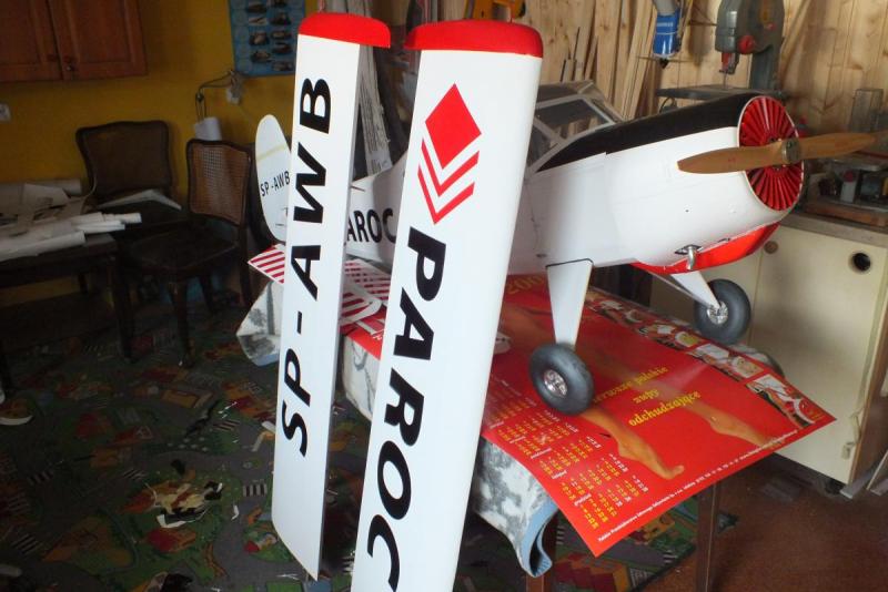

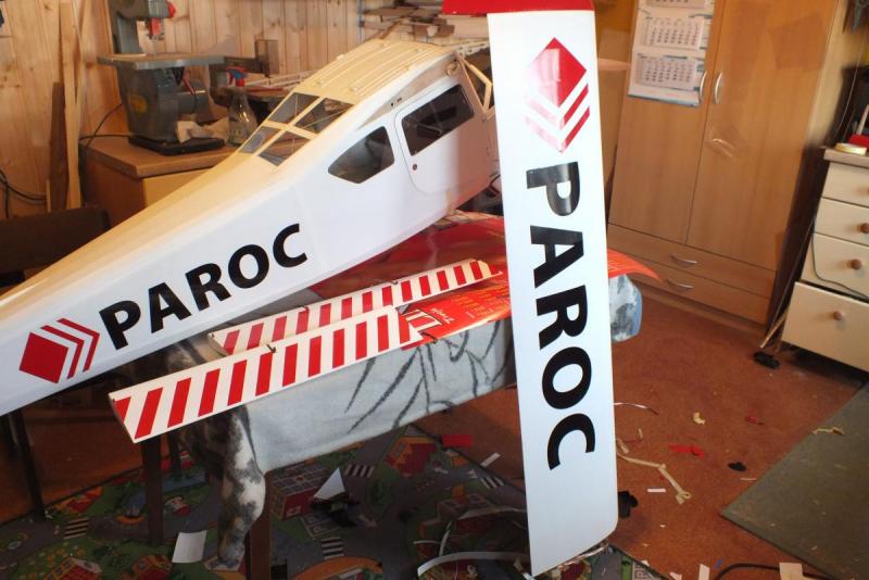

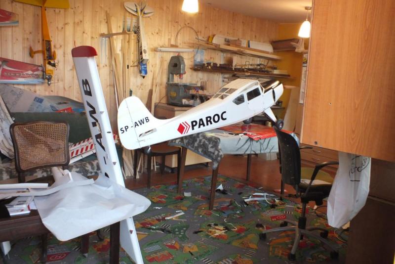

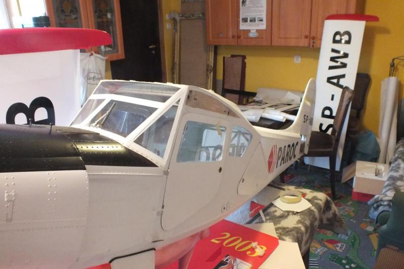

Model ubrany w strojne szaty , myślę że zacznie się podobac innym ,taki samolot lata w aeroklubie kujawskim w Inowrocławiu.Uważam że każdy zachował by się podobnie i wystroił by model regionalnie ,tak postanowiłem od początku i tak zrobiłem , myślę że nie jest tragicznie. pozdrawiam Czesław z Kruszwicy.
