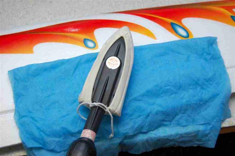

dydur Opublikowano 27 Września 2013 Opublikowano 27 Września 2013 Piankę taką można polać wrzątkiem i odkształcone kuleczki wracają do poprzedniego kształtu. Później ew. jakieś drobne szlifowanie papierem ściernym i prasowanie żelazkiem do połysku. Sprawdz najpierw temp. żelazka na jakimś kawałku pianki.

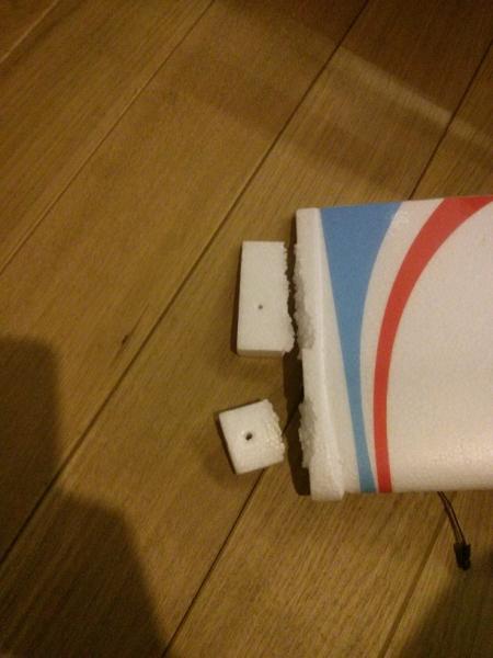

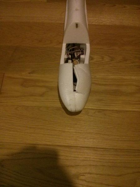

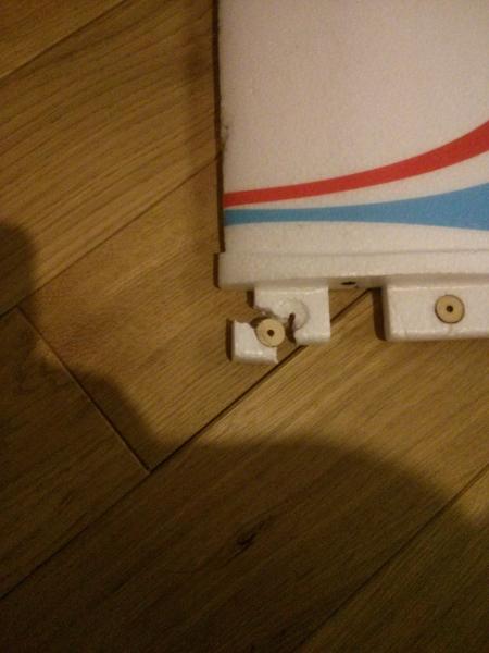

piter61 Opublikowano 23 Listopada 2013 Opublikowano 23 Listopada 2013 Panowie dzisiaj zaliczyłem pierwszego kreta moją Betą 1400. Niestety przeliczyłem się co do wiatru, który na 50 metrach był o wiele większy niż przy ziemi..Model nabrał bardzo dużej prędkości i w wyniku przeciążenia wyrwane zostały dwie częsci łączące skrzydło. Załączam zdjęcia. Uważacie, że warto je naprawiać czy lepiej sobie podarować i kupić całe nowe skrzydło? Osprzęt jest w nienaruszonym stanie. W przypadku kadłuba wydaje mi się, że powinienem sobie poradzić bez problemu
Łukasz99 Opublikowano 23 Listopada 2013 Opublikowano 23 Listopada 2013 Też zaliczyłem ostatnio poważniejszego kreta moją Betą. Idealnie oderwały się te stopnie przy skrzydłach jak u ciebie. CA i trochę płótna szklanego (na żywicę bądź CA) Powinny załatwić sprawę
