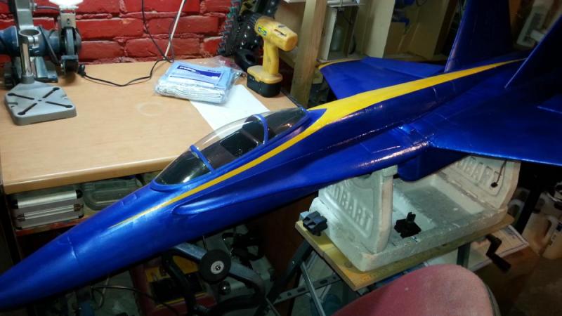

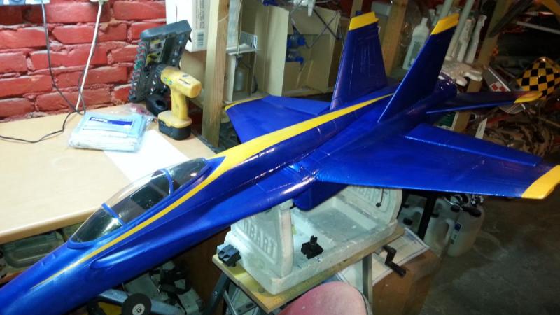

pietka Opublikowano 17 Grudnia 2013 Opublikowano 17 Grudnia 2013 No, poskładany. Zaczynam lakierować. Zwykły lakier wodny się nie sprawdził. Lecę akrylowym do karoserii. Na razie wygląda nieźle. Waga przed lakierowaniem 2760. Tu może trochę lepiej widać błysk Wczoraj zrobione końcowe pylony na skrzydła i elementy udające rakiety . Na zdjęciach Blue Angels widziałem, że są lekko pochylone do dołu. ( ?) Materiały to:Rurka z polietylenu i wyszlifowane z balsy stożki. Pylon : balsa 10 mm. Całość klejona na gluegun i malowana Pactrą. Dziś wyszło słonko. Może wyschnie szybko, okleję go nalepkami i może da się zrobić parę prób na parkingu? . Nie mogę się doczekać!!! Pozdrawiam Piotr
RAFALR30 Opublikowano 17 Grudnia 2013 Opublikowano 17 Grudnia 2013 Bez pilota w kabinie samolot nie poleci Ciekawy ten metaliczny błękit.
pietka Opublikowano 17 Grudnia 2013 Opublikowano 17 Grudnia 2013 Nooooo. Jestem na etapie poszukiwań, jakby ktoś miał takiego niewielkiego z aparatem tlenowym to chętnie odkupię, Piotrek

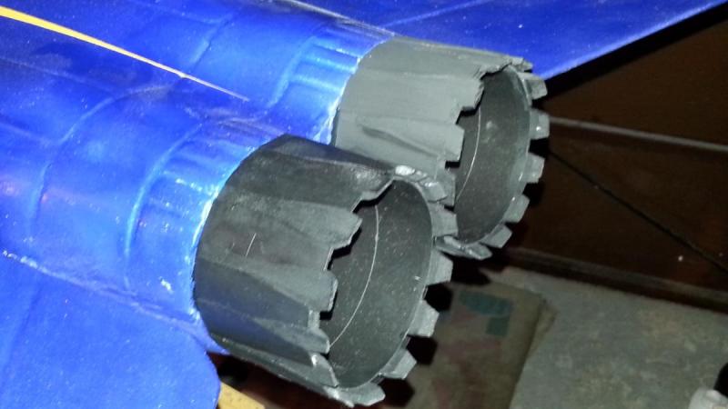

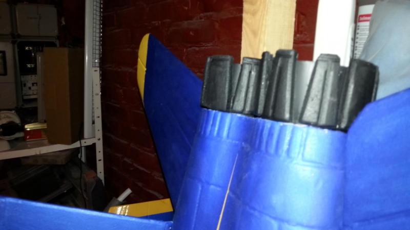

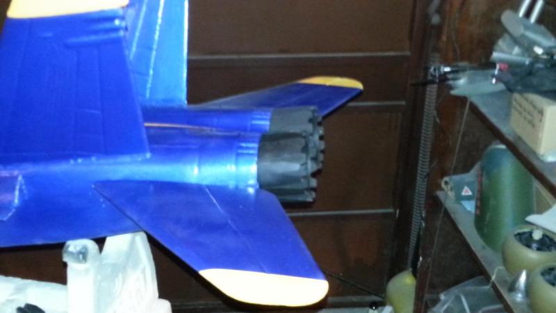

pietka Opublikowano 18 Grudnia 2013 Opublikowano 18 Grudnia 2013 Brak czasu (prace remontowe w domu) i utwardzacza do lakieru spowodował przerwanie działań na polu f-18..... ale dziś zdążyłem zrobić przymiarkę nowych wylotów gazów silników. Tak jak zakładałem , udają nieco rozchylone dysze wylotowe i wyglądają dużo lepiej od pierwszej wersji. Konstrukcja : pierścień z plexi nasuwany na tunel wylotowy, do pierścienia przyklejone na czarną taśmę montażową z castoramy ( zarąbista do wielu zastosowań modelarskich, lepsza o wiele od dostępnych w sklepach modelarskich -Polecam!!!) deseczki z balsy 3 mm ( 65x15 mm) , pomiędzy deseczkami wycięte z plexi 1,5 mm płytki udające blachy ruchome dysz, przyklejone na cyjaka. Całość pomalowana czarną, matową Pactrą pierwsza wersja: Druga wersja Lepiej, no nie? Tak czy siak , jeszcze dużo do zrobienia. Obawiam się, że po Nowym Roku dopiero będę mógł zakończyć budowę. Kiedy oblot? Nie wiem. Na pewno przez zimę polatam na RF 6. W tym roku latałem małym efem z hk, który pomimo wielu przejść, nadal dzielnie przecina przestworza u szwagra na gumnie. Poza tym latałem mało i muszę trochę się "nalatać" w kompie, żeby nie zapomnieć odruchów. Jak coś ważniejszego dorobie to podrzucę fotkę. Pozdrawiam Piotr
