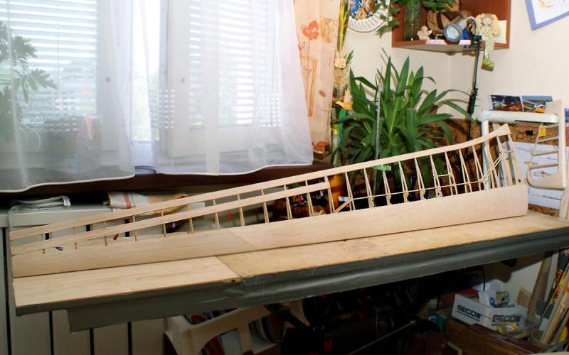

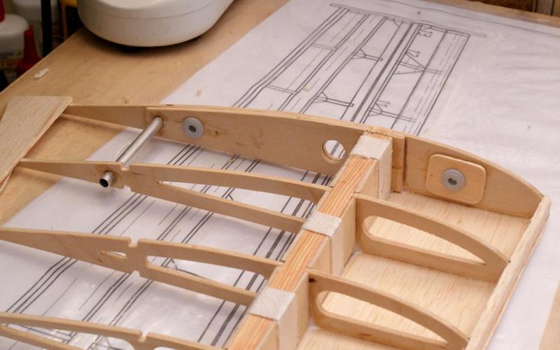

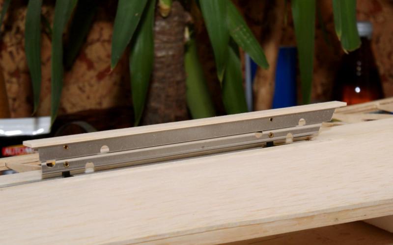

Wojtek I Opublikowano 18 Czerwca 2013 Autor Opublikowano 18 Czerwca 2013 Jednak zdecydowałem sie łapać skrzydło na śruby. I keson zamknęty - pokrycie dolne i górne
Michau Opublikowano 19 Czerwca 2013 Opublikowano 19 Czerwca 2013 Dźwigar owinięty tak punktowo? Czym owijany?

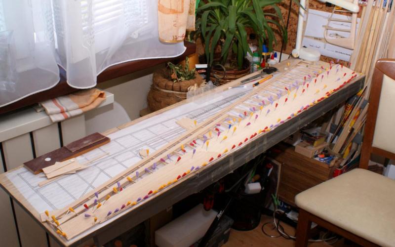

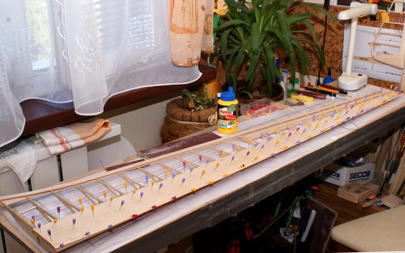

Wojtek I Opublikowano 19 Czerwca 2013 Autor Opublikowano 19 Czerwca 2013 Punktowo i to ma wystarczyć, a owijany sznurkiem do płytek Patex'u. A tak to wygląda dzisiaj, poszło na bok i zabrałem się za lewe. Idzie znacznie łatwiej bo to już tylko kopiowanie prawego.
Tom Opublikowano 20 Czerwca 2013 Opublikowano 20 Czerwca 2013 Ładnie Ci idzie, czysta robota. A tak poza tematem te śliniaki na "kalafiorze" to do wycierania nadmiaru kleju ? :-) Pozdrawiam Tomek

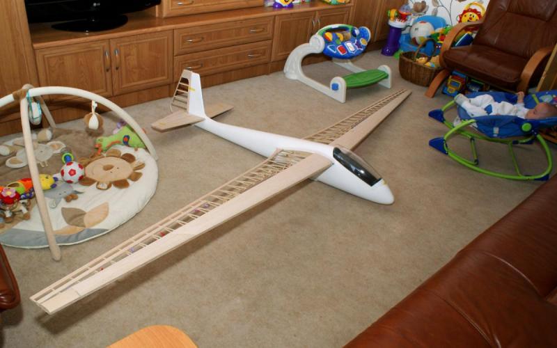

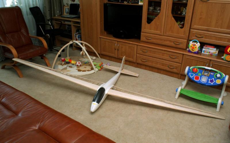

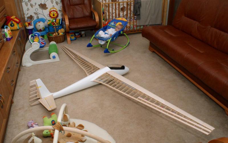

Wojtek I Opublikowano 1 Lipca 2013 Autor Opublikowano 1 Lipca 2013 No i przymiarka - pierwszy raz w jednym kawałku.
zbjanik Opublikowano 1 Lipca 2013 Opublikowano 1 Lipca 2013 Wojtek- ale nie zapomnij zrobić uchwytu- wycięcia pod rękę w owiewce ogona przed stat. poziomym. To drobiazg, nietrudny do wypiłowania, a doda Musze charakteru i realizmu. Zauważyłem, że wielu ten detal opuszcza, ale to pewnie ci, co na niej w realu nie latali. Fajna bedzie ta Twoja Mucha! też bym sobie zrobił, ale latam sam, za płotem, nie ma kto holować, ale może winda?...
Wojtek I Opublikowano 1 Lipca 2013 Autor Opublikowano 1 Lipca 2013 Zbyszku, nie zapomnę, jest to tak charakterystyczny detal w tym szybowcu, że nie można go pomijać.

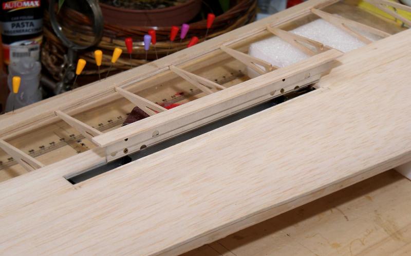

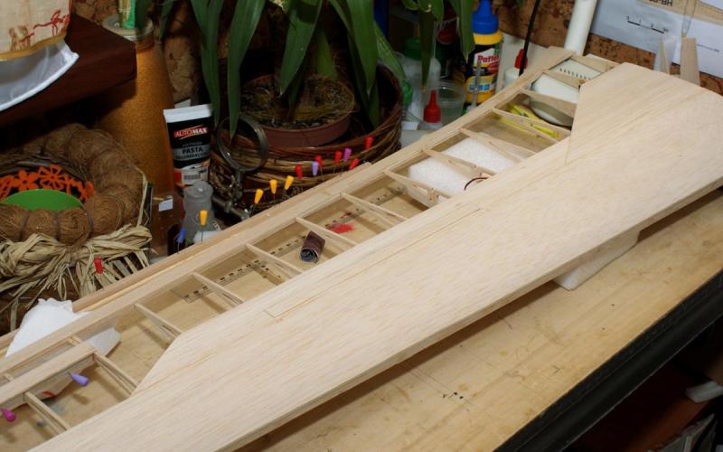

Wojtek I Opublikowano 13 Lipca 2013 Autor Opublikowano 13 Lipca 2013 Ustawiłem hamulce nie robiąc klapki, serwa wstawiłem "na sztywno", jak będzie potrzeba to wtedy wytnę klapkę. Postanowiłem zamknąc ściankę na końcu pokrycia. Wieczorem może uda mi się zamknąć pokrycie od góry.
Wojtek I Opublikowano 14 Lipca 2013 Autor Opublikowano 14 Lipca 2013 No i udało się wieczorkiem podjechać z pokryciem, a i hamulce działają OK. A tak to mi działa
Wojtass_nt Opublikowano 14 Lipca 2013 Opublikowano 14 Lipca 2013 Hamluce z wbudowanymi serwomechanizmami? Bardzo przyzwoite- mam je w boćku No i sporo zaoszczędzonego czasu na bawienie się w regulację popychaczy od serw.
Wojtek I Opublikowano 14 Lipca 2013 Autor Opublikowano 14 Lipca 2013 Tak, ale w ściankę zamykającą tylne pokrycie. Wojtek zerknij na fotki w poprzednim poście. Hamulce o których mówisz strasznie mnie korciły ale... Szkoda, że nie było Cię w niedzielą w Tarnowie.

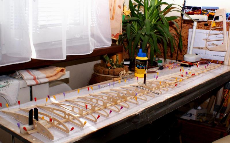

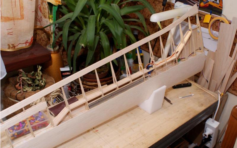

Wojtek I Opublikowano 26 Sierpnia 2013 Autor Opublikowano 26 Sierpnia 2013 Złapałem trochę czasu i zabrałem się za klejenie "picipolek" ( tak powiada moja żona - "po co kleisz te picipolka jak i tak to pokryjesz"). A tak wyglądają po oszlifowaniu.

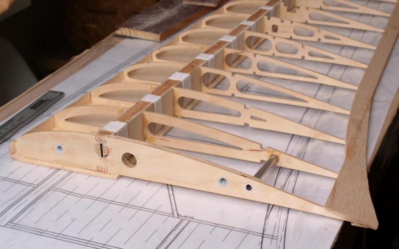

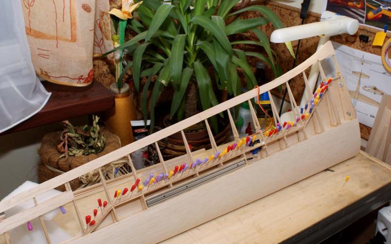

Wojtek I Opublikowano 6 Października 2013 Autor Opublikowano 6 Października 2013 No i następny mały kroczek wykonany, serwka do lotek są na swoim miejscu, skrzydełka dopasowane do kadłuba i odpalone oklejanie.
Wojtek I Opublikowano 10 Października 2013 Autor Opublikowano 10 Października 2013 Skrzydła nabierają wyglądu.
