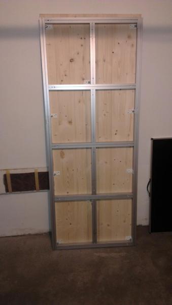

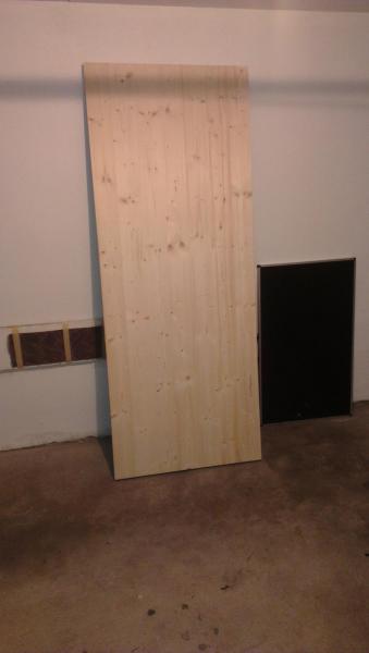

Rodi Opublikowano 17 Stycznia 2015 Opublikowano 17 Stycznia 2015 Material zamowiony by wszystko w kawalku bylo:P A kadlub w wersji P:Przemka mam jak najbardziej na uwadze tylko trzeba to powiekszyc by bylo pod kadlub z rospietosci 1.5m. A z okazji budowy Madmana skombinowalem sobie nowe miejsce pracy (80cm na 200cm grubosc 2cm) Plyta wzmocniona aluminiowymi profilami by wyeliminowac male odchyly a tak jest prosta:P
