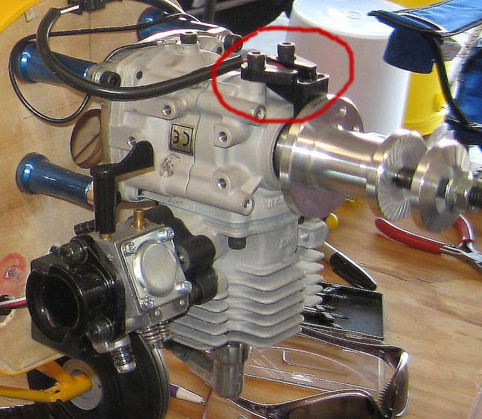

rast Opublikowano 8 Czerwca 2013 Autor Opublikowano 8 Czerwca 2013 ten model nie ma regulacji czujnika zdjęcie z innego forum

Irek M Opublikowano 9 Czerwca 2013 Opublikowano 9 Czerwca 2013 Ale chyba mimo walniętego modułu iskra nadal moze być(?). Oczywiście słabsza ale tego może nie dostrzec niewprawne oko. Może poprzednik uszkodził moduł kręcąc śmigłem gdy nie był uziemiony czy jakoś tak. Ja też mam ten silnik tylko jego wcześniejsza wersję pod nazwą Kalt 200 - bez zapłonu. Odpala momentalnie; Napisałeś, że nie ma możliwości przesunac czujnika - to jak masz ustawic zapłon? Czy na twojej fotce w miejscu czerwonego koła to własnie nie jest mocowanie i regulacja czujnika? Przesunięcia w prawo i lewo sa minimalne ale są.
rast Opublikowano 9 Czerwca 2013 Autor Opublikowano 9 Czerwca 2013 minimalne ruchy można zrobić, ale wtedy czujnik ustawia się pod pewnym kątem do magnesu (nie jest prostopadle) i nie wiem czy tak może być ustawiony. Chyba zamówię sobie tester zapłonu - zawsze się przyda
