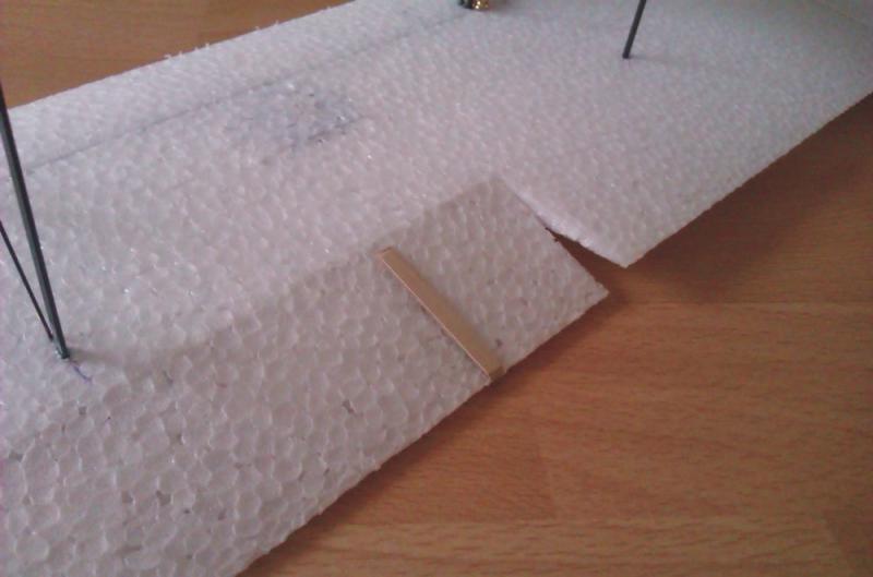

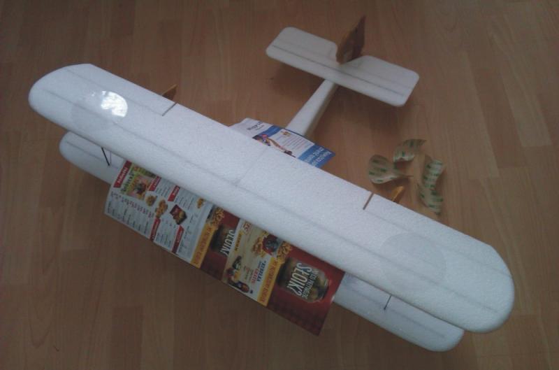

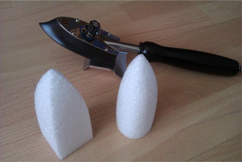

Co to jest za żelazeczko, ma to jakąś nazwę? Czy tym wyrównujesz kanty w elementach z EPP? Bo ciężko mi uwierzyć że szlifujesz na taką gładź, miałem doczynienia z czarnym EPP i jest raczej gumowaty.

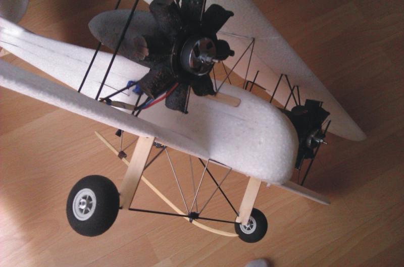

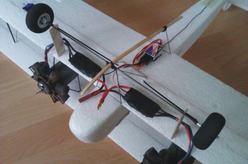

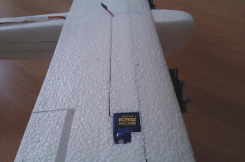

Opisz też proszę sposób podłączenia silników do regulatorów + odbiornik, ciekawi mnie jak to rozwiążesz

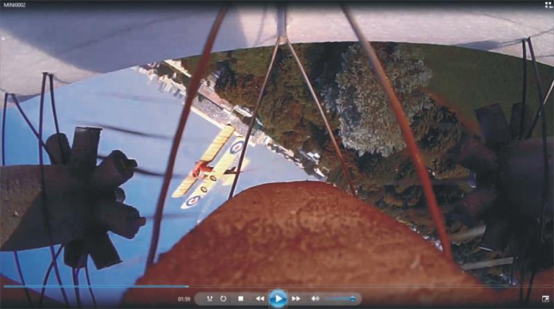

Ciekaw jestem filmików z oblotu :)
Żelazko kupiłem w sklepie modelarskim, nazwy nie pamiętam ale mam pudełko więc jak będę w domu to sprawdzę, a kanty i wszelkie inne krągłe kształty obrabiam w takiej kolejności:
1-zgróbne odcinanie nożem naddatku epp
2-szlifowanie do uzyskania okrągłego kształtu papierem ściernym o gradacji 120 na kostce lub ręcznie, jak komu wygodniej
3-prasowanie żelazkiem o temperaturze na granicy topienia się epp, przy czym nie przeciągam żelazka w taki sposób jak bym prasował ubranie tylko raz za razem przykładam je do epp i przetaczam po nim, dzięki temy nie ciągną się żadne kłaczki
Silniki połączę z reglami kablem Y wyjmując przy tym z jednej wtyczki regulatora środkowy przewód, taki układ już testowałem i sprawdza się w zupełności.
Filmik na pewno będzie jak ustawię się z Konradem na oblot, jedna kamerka z ziemi, druga w modelu.

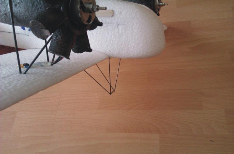

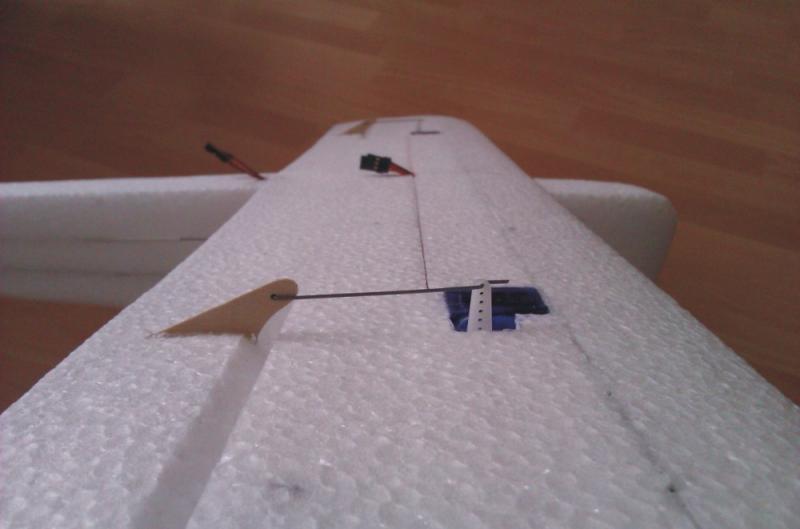

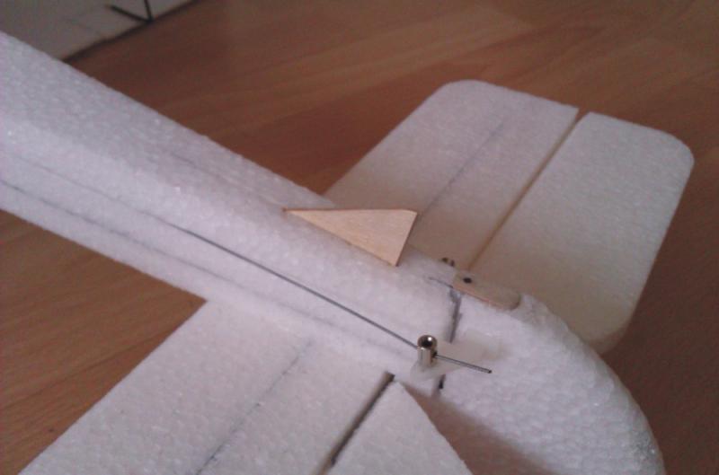

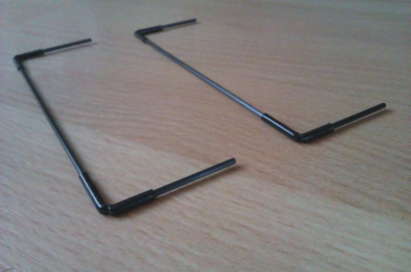

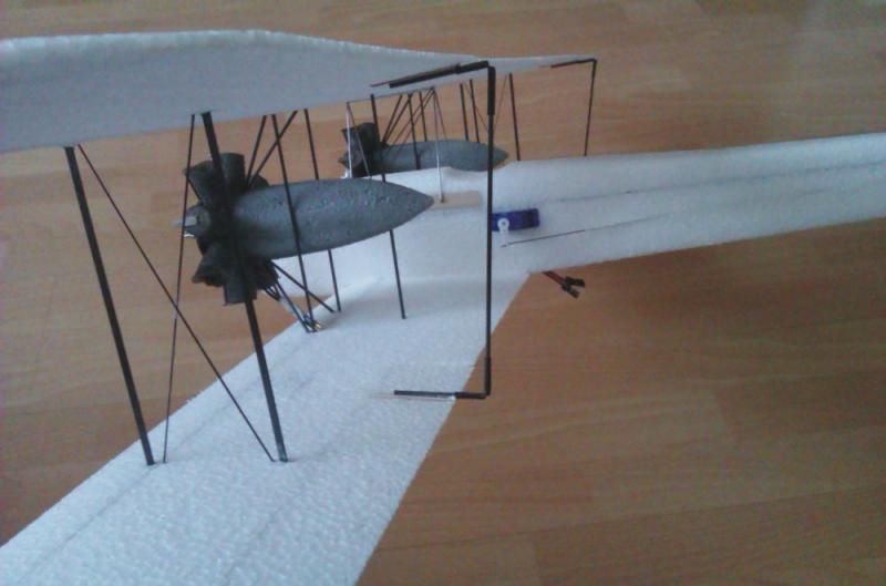

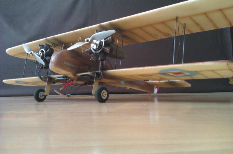

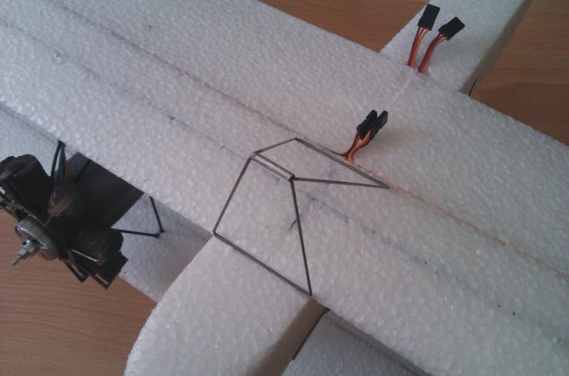

Model może sprawia wrażenie dość delikatnej konstrukcji, ale w rzeczywistości gondole są obsadzone bardzo stabilnie na prętach 2mm. Te przednie wsporniki, wychodzące od stójek z płata w stronę cylindrów bardzo usztywniają konstrukcję, a żeby gondola nie myszkowała wstawiłem pojedynczą tylną stójkę.
Ciężko jest znaleźć plany tego samolotu lob nawet samo zdjęcie, które pokazywałoby jak dokładnie wyglądają gondole silnikowe. Te w moim wykonaniu może odbiegają od oryginału (z tyłu silnika powinny "chyba" być dwie stójki) ale na pewno nie rozpadną się od wibracji śmigła.
PS: śmigła są jak to się po staropolsku mówi: temporary, jak model będzie gotowy do lotu zamontuje śmigła GWS, ze względu na cenę, bynajmniej nie dla tego, że napęd wibruje ;)

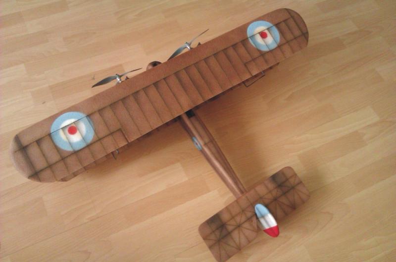

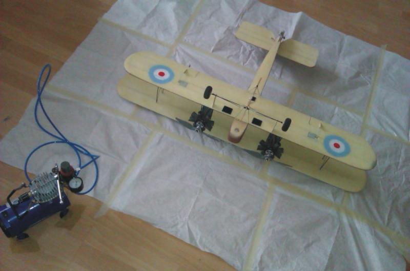

Przybyło kilka elementów w modelu i wygląda na to, że jutro będzie gotowy do lotu. Co prawda bez malowania ale może to i lepiej, w razie jakichś poprawek nie trzeba będzie malować na nowo.

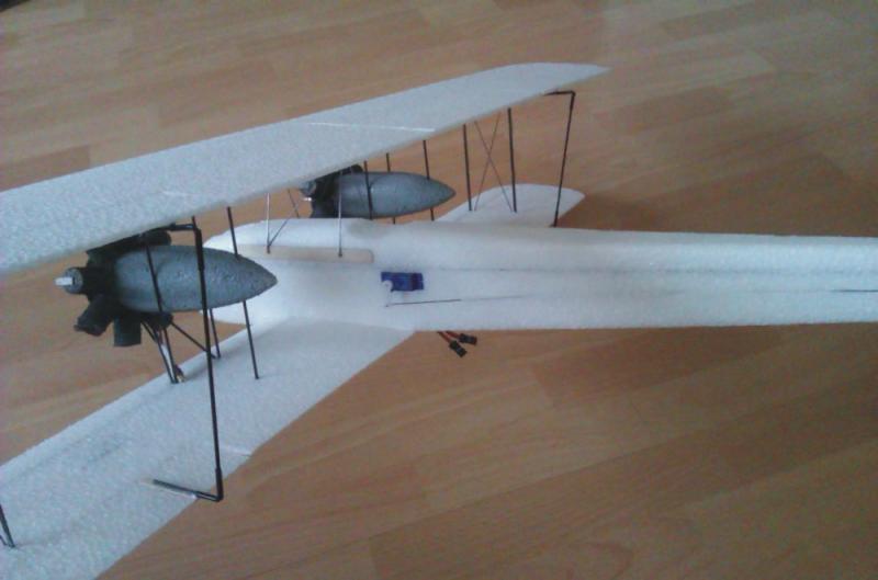

Po ciężkich bojach udało się wyrwać wolny dzień od pracy więc wygląda na to że zdążę z modelem, może go jeszcze dzisiaj pomaluję. Na razie model jest w stanie gotowym do oblotu, oczywiście bez takich detali jak figurka pilota czy karabin itp. Akumulator jest wsuwany z boku kadłuba ze względu na swoje rozmiary, ale kiedy dorobię klapkę będzie całkowicie niewidoczny. Na zdjęciach jeszcze tego nie widać, ale przewody od lipola wychodzą przez dolną część kadłuba omijając śmigła. Wagi nie znam, ale spodziewam się, że będzie mocno w górnej granicy o ile jej nie przekroczy. Wyposażenie modelu jest "ciut" za ciężkie. Myślę że można zejść z wagi używając innego pakietu, który i tak muszę kupić.

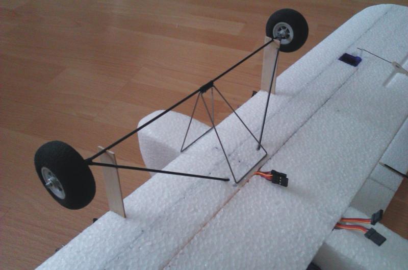

Ładnie, ładnie, tylko jak patrzę na te druciki i skrzydełka mam dziwne przeczucie że mniej płynne przyziemienie tego modeliku może zakończyć jego podniebną karierę... ale konstruktor za pewne lepiej czuje te połączenia :)

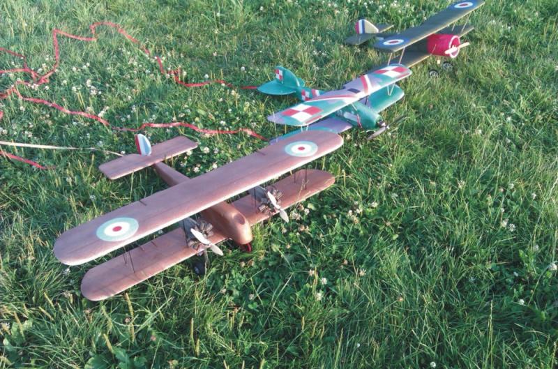

Spokojnie, niedługo będą i fotki i film bo nagrywanie trzeba powtórzyć (kiepska jakość i mało widać), a na uspokojenie powiem, że model lata prawidłowo i tak jak się spodziewałem jest bardzo czuły na wysokości. Niedawno był oblot i testowa walka między trzema modelami: moim oraz sopwith pupem i albatrosem. Ze wstępnych obserwacji wniosek jest następujący:
-model jest wolniejszy od konkurencji ale dużo zwrotniejszy (tak jak zakładałem, będzie to pogromca celów naziemnych a nie typowy myśliwiec)
-z pakietem 2200mAh przekraczam limit wagi o 18g ale mogę wylatać 10 min.
-z pamiętającym dwa sezony pakietem 1100mAh mam rezerwę wagi 50g i mogę wylatać regulaminowe 5 min (testowane w walce)

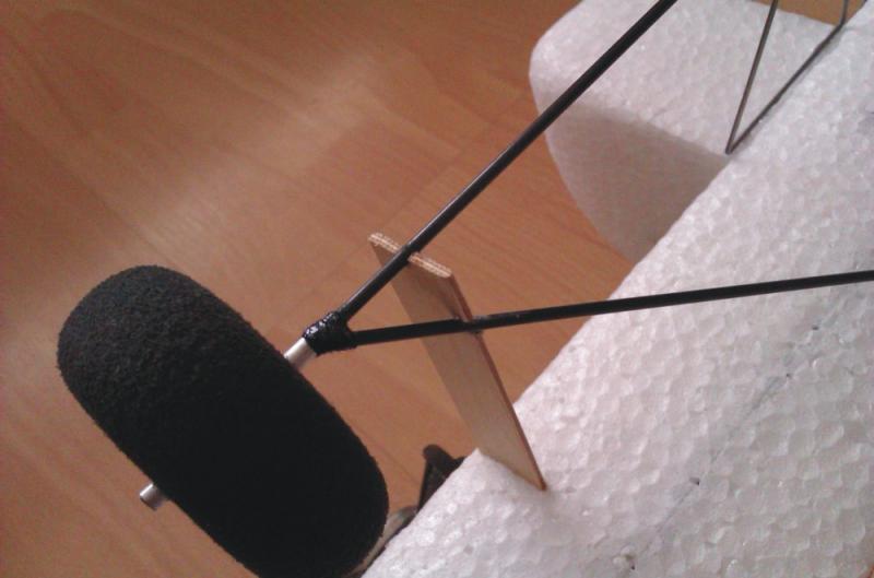

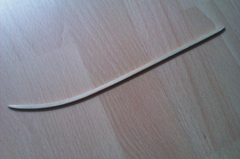

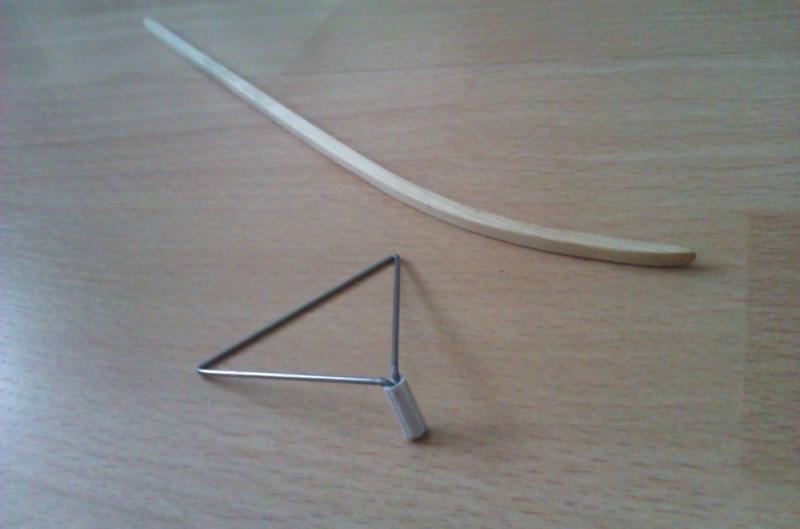

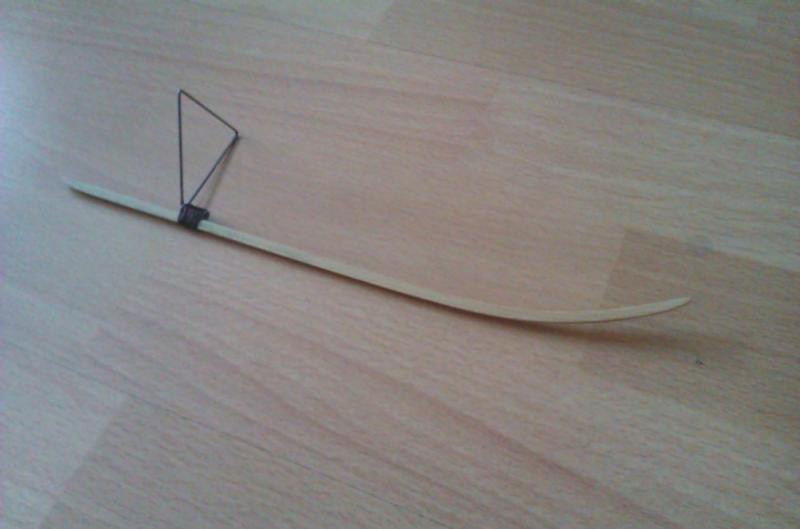

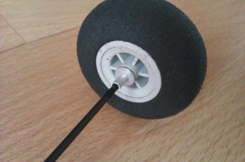

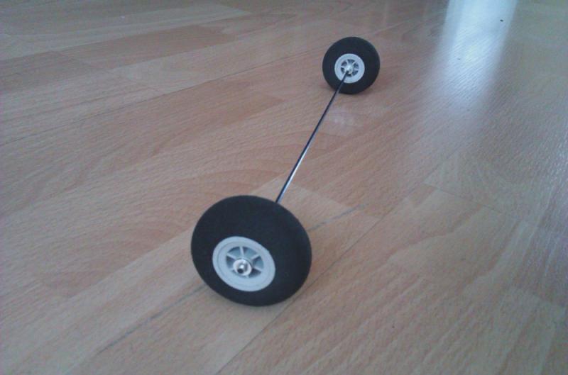

-podwozie główne zdaje egzamin na płaskiej i gładkiej nawierzchni takiej jak bieżnia boiska, natomiast na trawiastym podłożu muszę lądować BARDZO gładko na minimalnej prędkości a i tak za każdym razem zaliczam kapotaż. To wina tej listwy, która działa jak kotwica, ale póki się nie ułamie zatrzymam ją w modelu :)
-modelem mogę zrobić zawis w pełni kontrolowany, mało to przydatne w esa ale da się ;)
-na plecach lata równie poprawnie jak w locie normalnym
-całość wbrew pozorom jest całkiem stabilna, latałem na śmigłach APC i nie było z tym problemu, zaznaczając jednocześnie, że całe gondole wraz z silnikami wiszą tak na prawdę na trzech prętach.

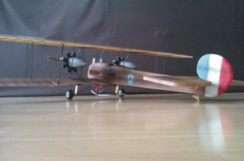

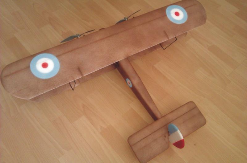

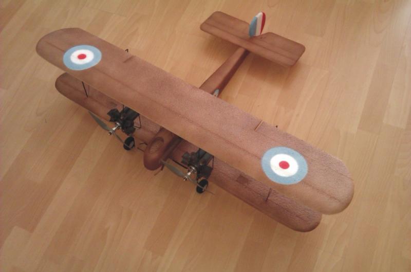

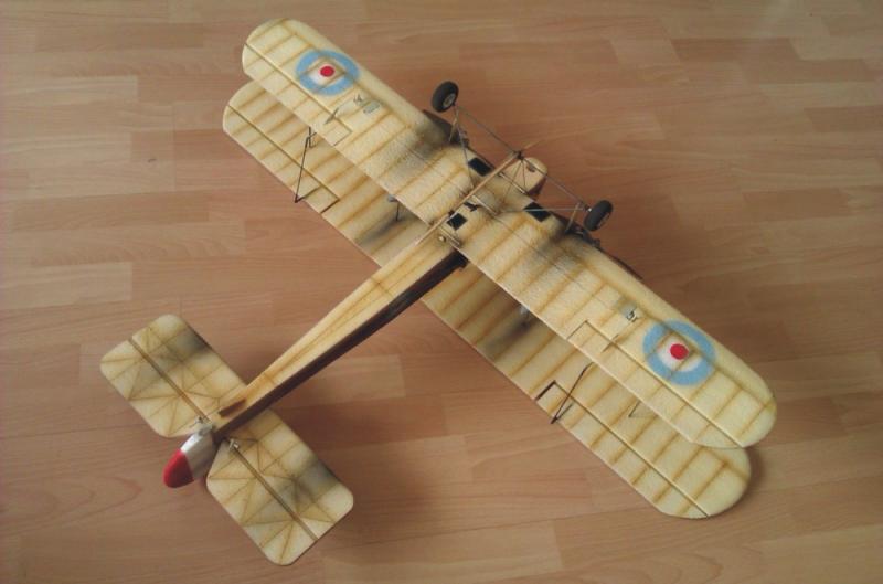

Model ukończony, został mi już tylko przedni strzelec do wyrzeźbienia, w sobotę powtarzamy prawdopodobnie nagrywanie lotu. Na chwilę obecną wrzucam zdjęcia aby dokończyć fotorelację, miłego oglądania ;) :
ps: 398g to waga modelu bez pakietu
Ależ on jest zaje...y!!! Coś pięknego. Zrobiłeś dobrze moim zapędom redukcyjnym :D

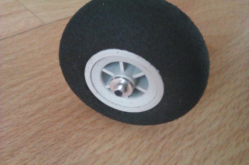

Pomyśl tylko nad kółkami, mało epokowe są... Ale cała reszta miód i orzeszki :)
A to jak tak to jeszcze takie mam fotki.
Jak w walce podwozie odpadnie to koła wymienię na zgodne z oryginałem, na razie za dobrze się trzymają
