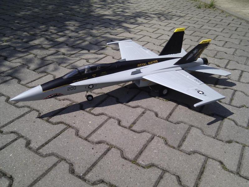

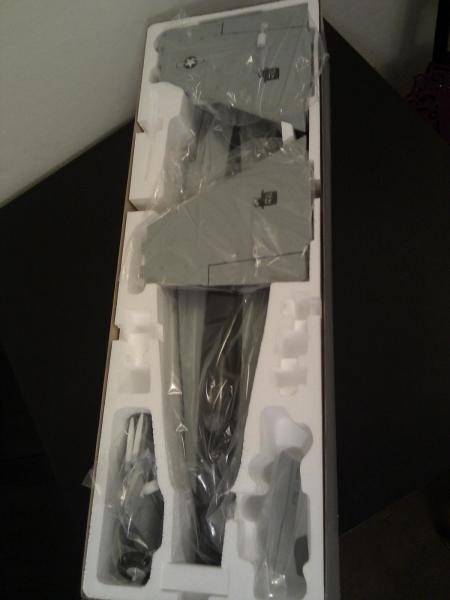

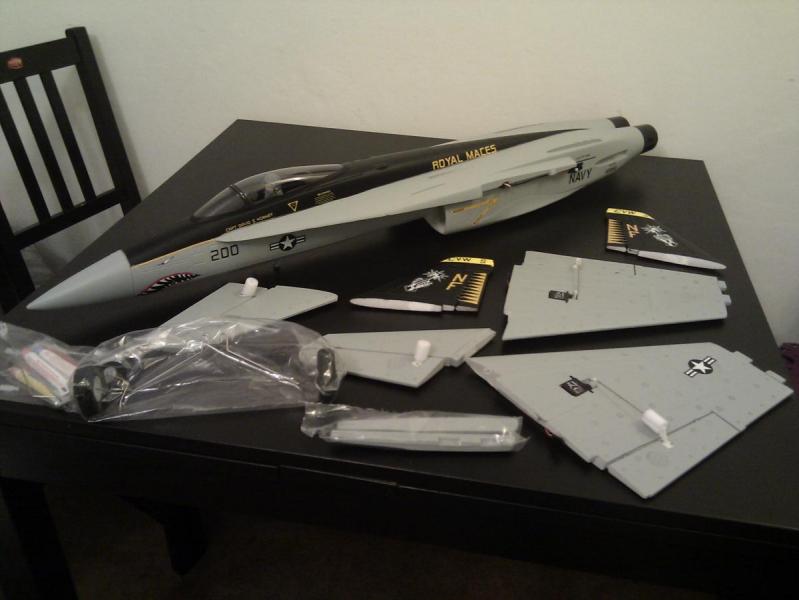

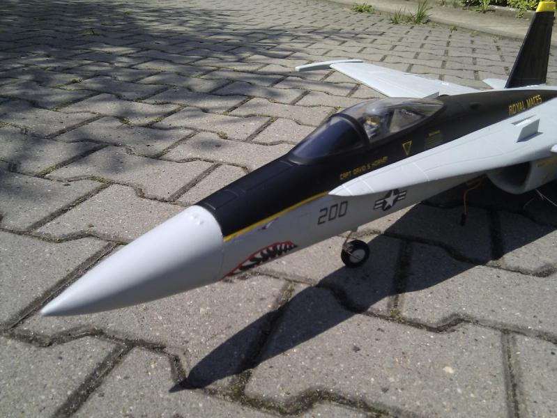

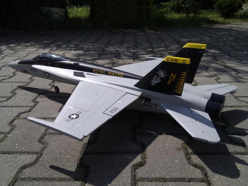

mariusz406 Opublikowano 7 Lipca 2013 Opublikowano 7 Lipca 2013 Model kupiłem z nadzieją że można od niego zacząć przygodę z EDFami .... Jego parametry: Rozpiętość 686 mm Długość 1032 mm Waga do lotu 640g Model w wersji ARTF zawiera Silnik B2025 Brushless Inrunner (4300KV) Regulatora 30A 5 serw 9g oraz EDF 64mm Do modelu dokupiłem pakiet Model jest bardzo prosty do poskładania i całość nie zajmuje więcej niż godzinkę. Trzeba tylko nieznacznie przerobić miejsce na odbiornik ponieważ jest bardzo małe. Model po sklejeniu wygląda tak

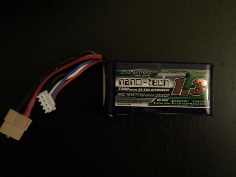

pietka Opublikowano 14 Lipca 2013 Opublikowano 14 Lipca 2013 Mam od 3 lat takiego tylko w malowaniu "blue angels". Model jest bardzo fajny, lata poprawnie ale w wersji z napędem oryginalnym z HK nie poszaleje. W swoim wymieniłem silnik na 5000kv i dopiero pokazał co potrafi. . Z podstawową akrobacją nie ma problemu, lata bardzo fajnie. Zarówno w szybkim locie jak i powoli. Nie ma potrzeby ustawienia dual rate w apce, wystarczy expo na ok 30,40%. Dobrze wyważony potrafi pięknie opadać " liściem" , jak się skończy bateryjka to ląduje pięknie ślizgiem na brzuszku. Zastosowałem baterie 1800 mAh 25 C 3S, z którą wyważa się niemal bez dokładania ciężarków ( 5 g na dziobie - przy końcu piankowej części kadłuba ), zresztą stosowałem baterie o różnej wadze, różniącej się nawet czasem o kilkadziesiąt gramów i nie potrzebowałem ponownie wyważać , wystarczyło lekko trymować wysokością. Model jest mało wrażliwy na silny wiatr, latałem nim nawet tuż przed burzą ( silny-porywisty wiatr) no , wtedy już było trochę strachu bo go miotało dość mocno i miał trudności, żeby dolecieć z powrotem do mnie ale dał radę. Wadą jest bardzo kruchy dziobek , a właściwie plastikowa wytłoczka udająca dziubek i kruche podłużne elementy na krańcach skrzydełek. Poza tym mój egzemplarz przeżył kilka dzwonów i po sklejeniu na lotnisku dalej latał. Model ten można śmiało zaproponować jako pierwszy do latania z napędem edf. Drugim moim edfem był popularny Killer - skrzydełko. które przerobiłem na edf 64mm. Teraz latam F-16 firmy Hype i B2 z BananaHobby. W zeszłym roku rozpocząłem budowę B2 z planów Zirollego, ale okazało się , że plany są po prostu złe i trzeba w nich zrobić tak dużo odstępstw od nich, że idzie mi cały projekt bardzo powoli, również z braku czasu. Za to wczoraj , znalazłszy kilka godzin wolnych, zreanimowałem dwusilnikowy model SFM 29 Pozdrawiam Piotr

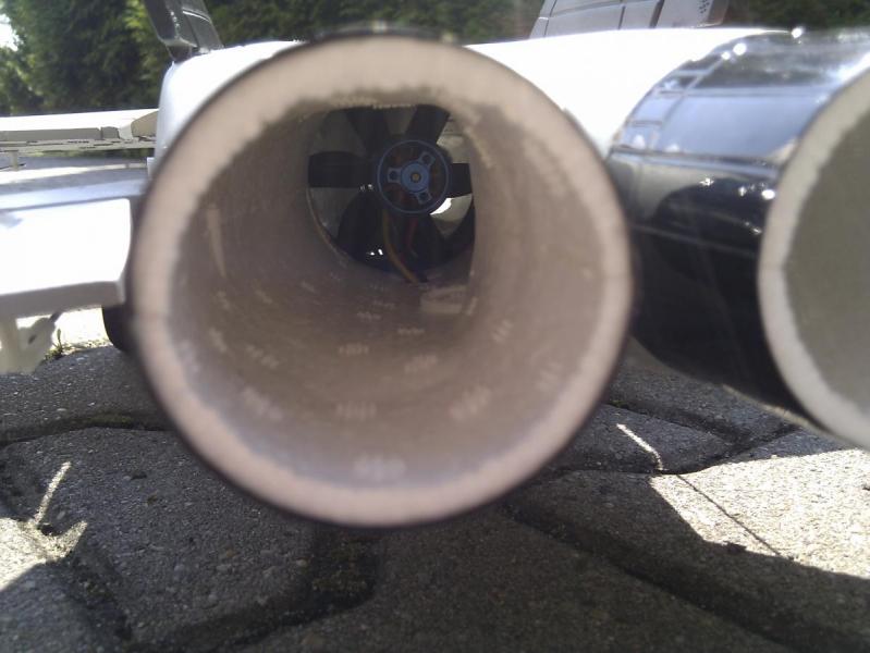

Y/F-22 Opublikowano 23 Maja 2014 Opublikowano 23 Maja 2014 A jak ta turbinka u Ciebie pracuje ? Lądujesz bez kółek więc pewnie zasysa często i dużo syfu, jeżeli póki co nic się z nią nie dzieje to może poprawiła się ich jakość lub sam dostałem "taki se" wiatrak. Masz jakiekolwiek wibracje, wyważałeś wirnik ? Przy starcie zawsze miałem SW zaciągnięty tak do połowy, ciężko go wyrzucić (startowałem potem z ręki) ponieważ kadłub wraz z wlotami powietrza jest dość szeroki, ledwo go chwytałem łapą a i bieganie z tak trzymanym modelem oraz wyrzut były na słowo honoru. Nigdy jednak nie udało mi się go przeciągnąć, zawsze elegancko dziobek do góry i z lekkim opadaniem nabierał prędkości, po paru metrach na zaciągniętym SW bardzo ładnie zaczynał się wznosić.
mariusz406 Opublikowano 27 Maja 2014 Autor Opublikowano 27 Maja 2014 Moja turbinka jest ok ... może im się po prostu udało Nic z nią nie robiłem - od pierwszego lotu do dziś jest ok. Co do lądowań to staram się wyłączyć silnik zanim model zetknie się z ziemią więc na razie nie ma większego problemu z syfem. Polatam nim jeszcze chwilkę i chciałbym coś nieco większego i szybszego ...
