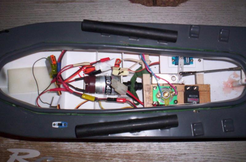

Pietuh Opublikowano 17 Lipca 2013 Opublikowano 17 Lipca 2013 Do modeli tej wielkości i "makietowego" pływania były zalecane silniki klasy 400, ja w kutrze torpedowym zastosowałem 480 i pływa idealnie http://pfmrc.eu/inde...ietowy-vladyka/ Tutaj zdjęcie wyposażenia z lat minionych, ale działa i pływa do dzisiaj.
sławek Opublikowano 17 Lipca 2013 Opublikowano 17 Lipca 2013 I dla tego napisałem że silnik 400 byłyby aż nad to co potrzeba ale klasa 200 czy 400 - ceny podobne a większy silnik był by przyszłościowy dla nowicjusza . To nie samolot gdzie nadmiar mocy może przeszkadzać. Kuter torpedowy raczej nie powinien się snuć jak parowiec rzeczny a silniki z serw to było by zbyt minimalistyczne potraktowanie tematu - łódka słuchała by bardziej wiatru jak napędu. PS :Przemek mnie wyprzedził

sławek Opublikowano 17 Lipca 2013 Opublikowano 17 Lipca 2013 Sklejałem kiedyś plastiki i jeśli mnie pamięć nie myli przy dobrym sklejeniu połówek i górnego pokładu (po wyposażeniu wnętrza) uzyskasz dosyć sztywne pudełko (dostęp do wnętrza przez zdejmowane nadbudówki jak na fotce od Przemka) Jedynie co na pewno to wzmocniłbym łączenie połówek od środka np. dodatkowym paskiem tworzywa na całej długości stępki Nie zapominaj że trzeba wykonać półkę na silnik ,to też będzie element usztywniający dno i burty i jako taki go wykonaj. Sam musisz stwierdzić co i jak trzeba wzmocnić –nie znam jakości twojego plastikowego Kita a moje rady są na „oko”. Co do wyporności -nie róbcie se jaj -model wykonany z drewna lub laminatu będzie cięższy a i tak będzie zanurzony w okolicach linii wodnej a co dpiero taka plastikowa wydmuszka nawet z ciężkim pakietem (nawet skazany jest taki jako balast i naturalnie długie pływanie a nie 3 minutowy rajd no i model nie powinien się zachowywać jak styropianowy spławik jeśli zależy nam na jakiejś redukcyjności na wodzie)
