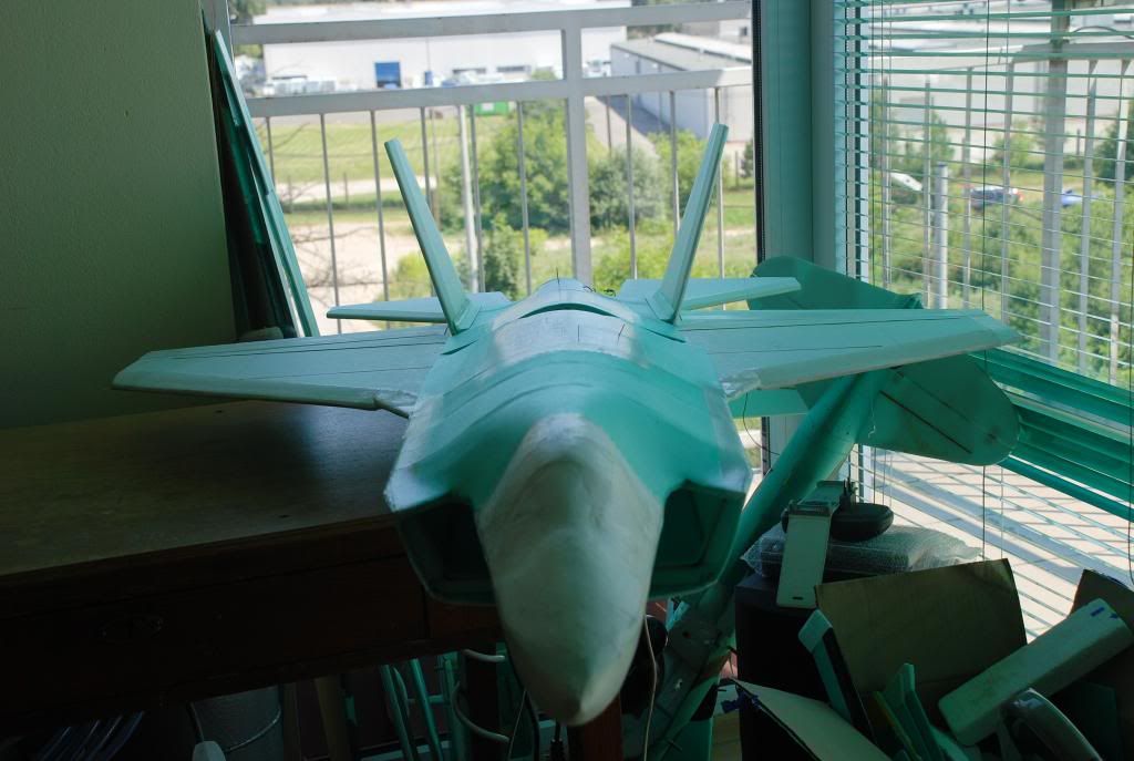

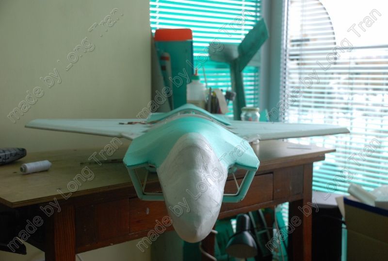

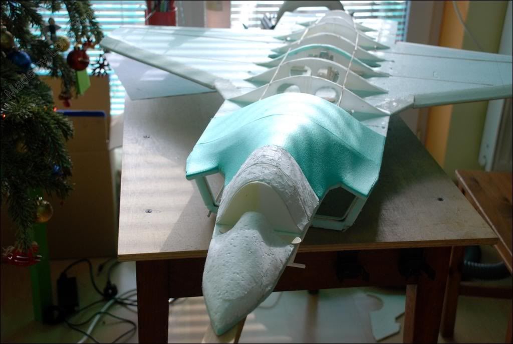

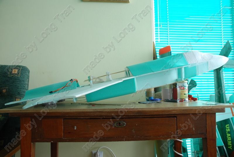

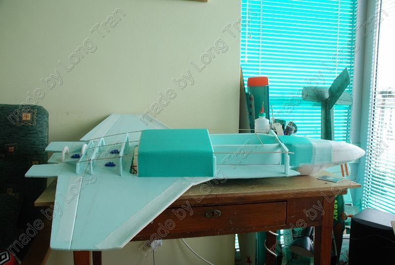

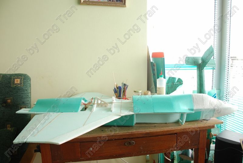

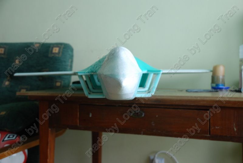

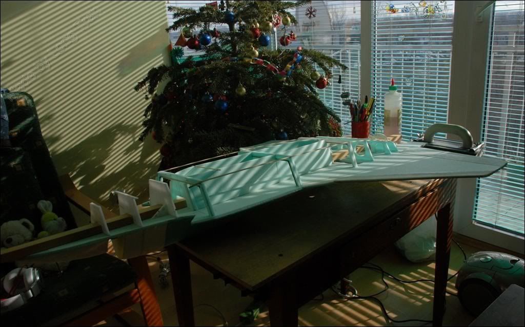

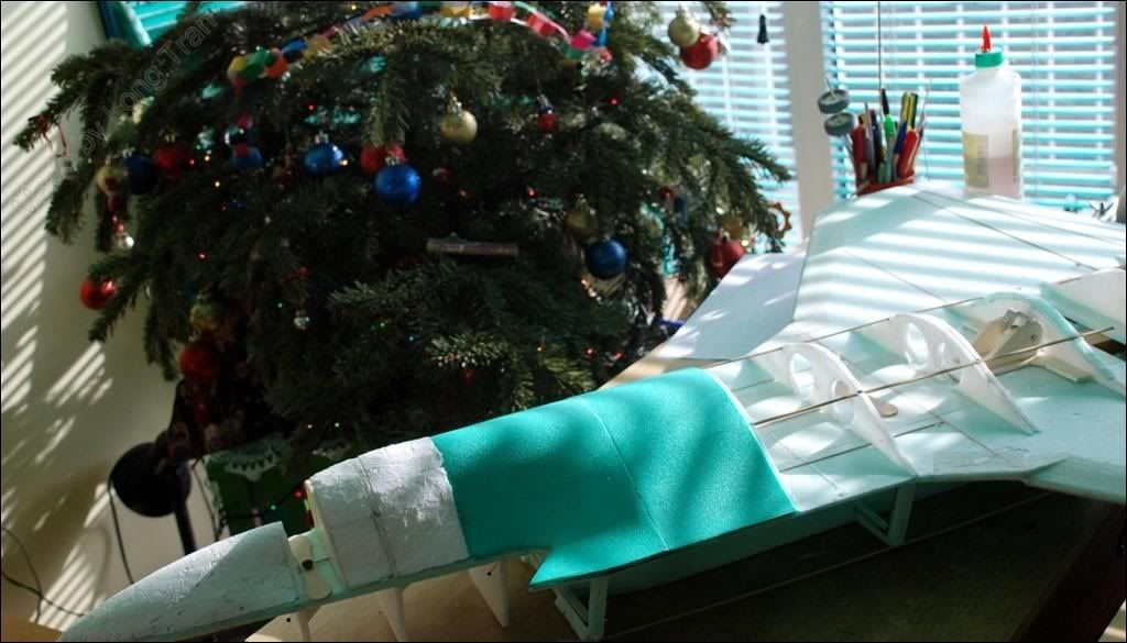

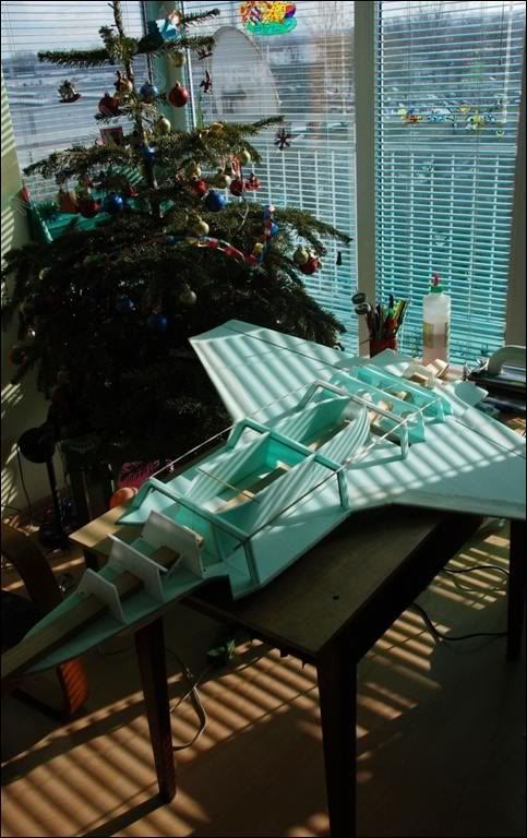

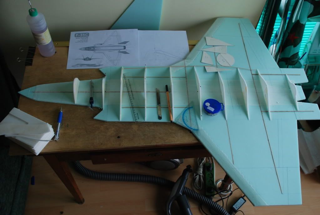

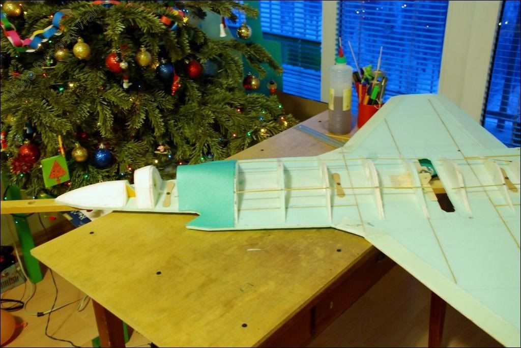

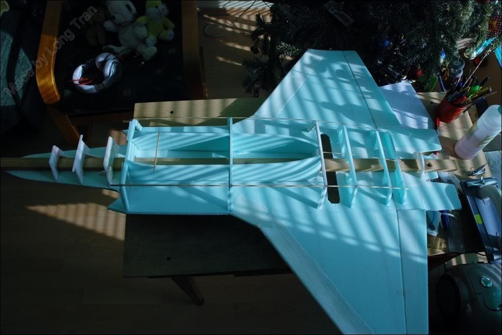

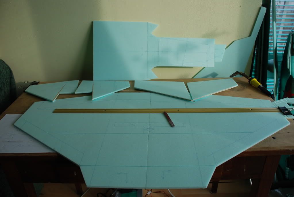

luckylong Opublikowano 10 Sierpnia 2013 Opublikowano 10 Sierpnia 2013 Witam, Przedstawiam nowy samolot, ktory zrobilem - dlugo go robilem Dane: Depron 3- 6mm, bambus, papier -Skrzydła: 880mm -Kadłub :1400 -Silnik :TG 2826/6 2200kv -Akumulator: 2200mAh 11,1v -Depron: 3-6mm -Waga RTF: 750gr ? Specjalnie dziekuje Jackowi i Michalowi - sprzedawcom w sklepie:http://www.sklep.mod...ia.pl/index.php za pomoc... Przepraszam za brak polskich znakow - akurat pisze z komputera na ktorym nie moge zainstalowac polskiej czcionki.

sławek Opublikowano 16 Sierpnia 2013 Opublikowano 16 Sierpnia 2013 Czegoś nie kumam -widzę że napęd bedzie po środku- szpara na smigło jest. mocowanie silnika też ale........ ponad połowa ciągu w gwizdek -żadnego czystego "wylotu" za śmigłem . U góry grzbiet kadłuba, na dole ledwie ażurowane wręgi , jedynie wloty powietrza wykożystane do swojej roli (ale i tu grzbiet tak samo zasłania tarczę śmigła). Wychodzi ładnie ale nie przemyślałeś napędu lub o czymś nie wiemy.
Phantom Opublikowano 16 Sierpnia 2013 Opublikowano 16 Sierpnia 2013 F-35 to następca Harriera, może będzie pionowzlot.
sławek Opublikowano 16 Sierpnia 2013 Opublikowano 16 Sierpnia 2013 Usuń te mocowanie, pokryj go całego i wstaw silnik na ogonie bo za późno na poprawki, tylko miejsce na pakiet przesuniesz do przodu (ale to już eksperymentalnie pod wagę pakietu) W prawdzie za dyszą niema miejsca zbytnio na śmigło w F-35 ale wystarczy przerobić odrobinę wewnętrzny kształt stateczników poziomych lub przedłużyć "dysze" a że masz wysokie kv silnika to może przeróbki nie muszą być drastyczne-śmigło nie powinno być duże.

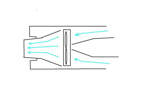

robertus Opublikowano 16 Sierpnia 2013 Opublikowano 16 Sierpnia 2013 Zgadzam się ze Sławkiem. Jeśli samolot ma śmigło w kadłubie to kadłub musi być maksymalnie przelotowy. Porównaj z naszym F-18. Są "dziury" na wylot. W przeciwnym wypadku napęd będzie bardzo nieefektywny. Naszkicowałem na szybko, po lewej mniej więcej tak wygląda przepływ w F-18. Czarne linie to martwe miejsca, to depron. Po prawej u Ciebie przy założeniu, że wloty silnika spełniają swoją rolę i będzie wylot, bo na razie go nie widać.
luckylong Opublikowano 18 Sierpnia 2013 Autor Opublikowano 18 Sierpnia 2013 OK,dzieki za komentarz ale mysleze moze tak latac.Robilem podobny model Convair F2Y Sea Dart.

sławek Opublikowano 19 Sierpnia 2013 Opublikowano 19 Sierpnia 2013 W Convairze większość śmigła była po za kadłubem w szparce w stateczniku pionowym a zasłonięte miałeś może 1/3 tarczy śmigła i na dodatek jakiś szczątkowy przepływ powietrza tam był. Tutaj nawet jeśli silnik będzie umieszczony wysoko-tuż pod poszyciem góry kadłuba tracisz MINIMUM 50% ciągu a przy locie na dużym kącie natarcia jeszcze więcej. Przynajmniej zrobił bym coś takiego (widok z góry)

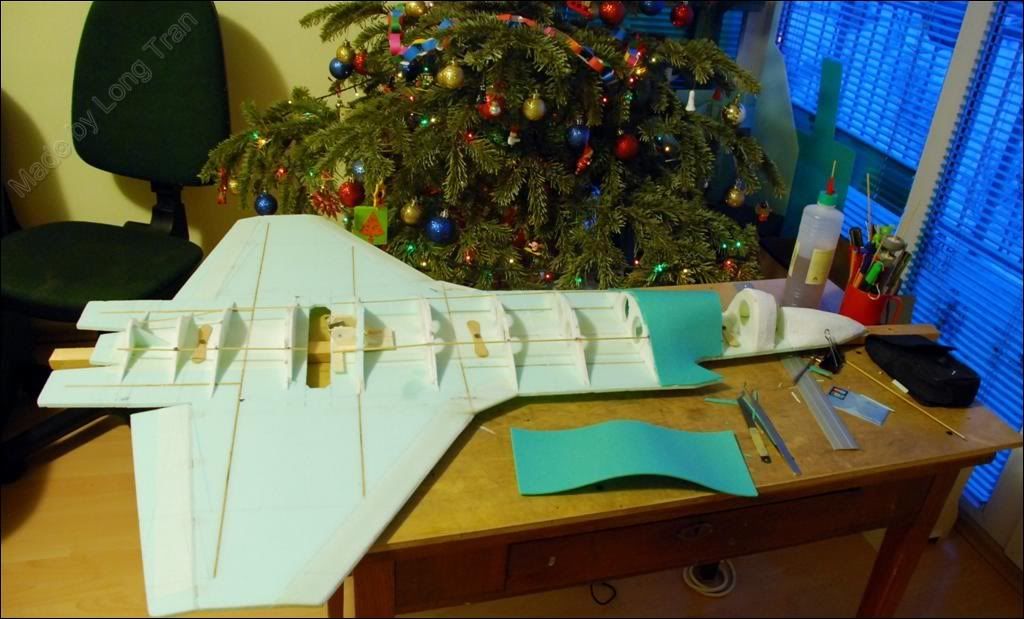

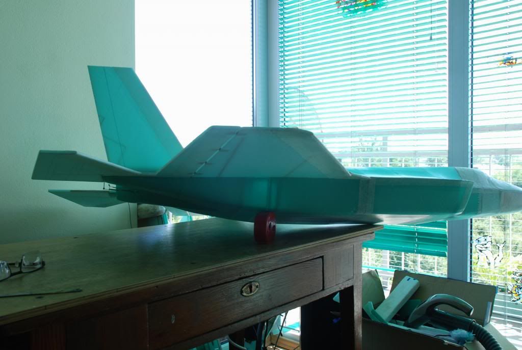

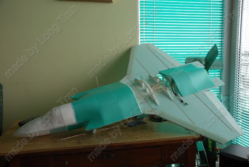

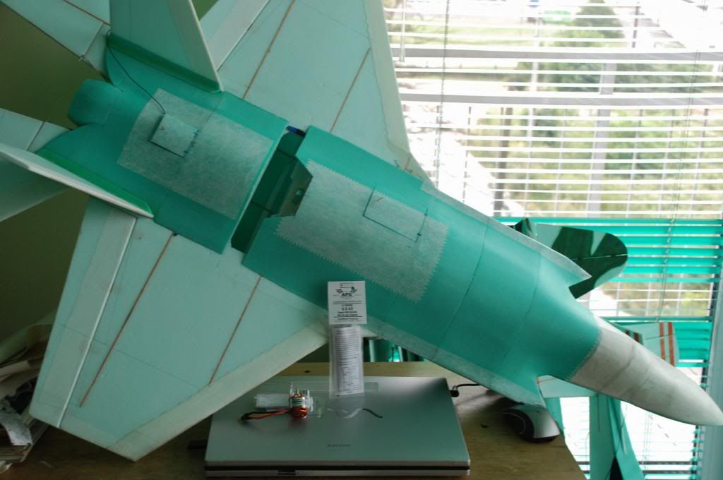

luckylong Opublikowano 24 Czerwca 2014 Autor Opublikowano 24 Czerwca 2014 Już latałem. W sierpniu rok temu pierwszy raz i cały czas latam. Ale dopiero dzisiaj go pomalowałem, jak już go sprawdziłem na 100%. Ale nie jestem zadowolony, bo lata powoli i strasznie hałasuje - prawie jak silnik benzynowy. Wrzucam kilka zdjęć sprzed roku. Dziękuję za obejrzenie i zapraszam do tematu.
Miszcz120 Opublikowano 24 Czerwca 2014 Opublikowano 24 Czerwca 2014 Drzewek trochę jest. Także z low-passami było by ciężko.Co do samolotu, to fajnie go zrobiłeś, ale pod EDF. Bo jak byś śmigło dał na sam tył, a nie przed sterami kierunku, to masz taki efekt, że lata wolno i powoli, szczególnie, jak tak śmigło bardzo zabudowałeś...Ja się na tym, aż tak nie znam, ale śmigłem nie osiągasz takich momentów i ciągu (w zabudowanej konstrukcji), jak turbiną, więc takie są efekty.
robertus Opublikowano 25 Czerwca 2014 Opublikowano 25 Czerwca 2014 Hałas powstaje przez wąska szczelinę na śmigło, plus cały samolot działa jak pudło rezonansowe. Na rcgroups jest wątek o szczelinie na śmigło, są testy. Da się to trochę wyciszyć przez odpowiedni kształt i wielkość szczeliny, ale na cudowne efekty nie ma co liczyć. Takie konstrukcje, że śmigło jest w środku kadłuba są dość mało efektywne, szczególnie jak u Ciebie, że pole pracy śmigła jest mocno okrojone. Możesz zmienić silnik na szybszy i śmigło na mniejsze zbliżając się do warunków pracy jak dla EDF, albo przeprowadzić je na ogon. Ja bym zrobił to drugie, bo jakoś pobór prądu EDfów mnie nie przekonuje.

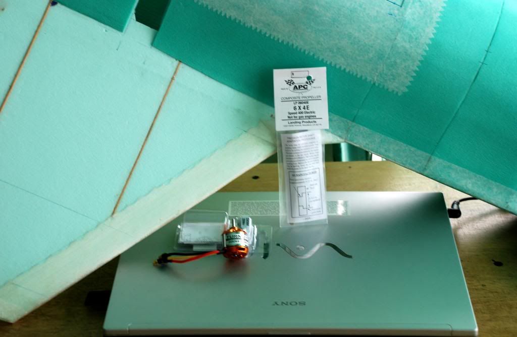

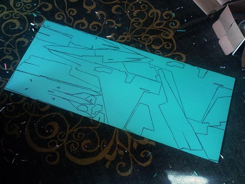

Miszcz120 Opublikowano 28 Czerwca 2014 Opublikowano 28 Czerwca 2014 Teraz chciałbym zaprezentować swój drugi model zrobiony przeze mnie w pół dnia (ok. 6 godzin włącznie z posklejaniem i wycięciem planów) Pancerz z taśmy pakowej, białej, zarysy kabinki z czarnej. Plany z RCPowers pomniejszone do 75%. Na zdjęciu przed rozbiciem (pomyliłem serwa pare z lewym, a działam na najprostrzej aparaturze) i przed własnymi modyfikacjami. Na pierwszym zdjęciu widać, że wszystkie elementy są na jednej płycie depronowej, do montażu zużyłem tylko jeden cały klej cyjanoakrylowy, 1 metr drutu carbonowego (50 cm i 2x 25 cm), dwa serwa, jeden pakiet (który chyba jest za ciężki jednak jak na ten samolot) 11,1 V 1500 mAh 20C, regulator 30/40A HobbyKing i fabryczny silnik od Bety 1400 (który jest trochę za słaby) + śmigło APC 6x4.Nie licząć elektroniki to całość do zrobienia na gotowo kosztowała mnie ze wszystkim (nawet z taśmami) 20 PLN Konstrukcja jest bardzo prosta i trochę za bardzo kanciasta... Można zobaczyć na drugim zdjęciu, że główna część korpusu jest za wysoka trochę i nie opada jak w prawdziwym F-35A. Prawdopodobnie będe robił drugi taki już z silnikiem z tyłu. Nie wiem co to za moda na te napędy śmigłowe na środku samolotu. Domyślam się, że łatwo ustawić środek ciężkości, ale lepiej jak elektronika moim zdaniem jest rozłożona na cały samolot, niż tylko w jednym miejscu... Zdjęcia niespecjalne, bo robione starym telefonem, gdyż iż mój aparacik jest w serwisie
