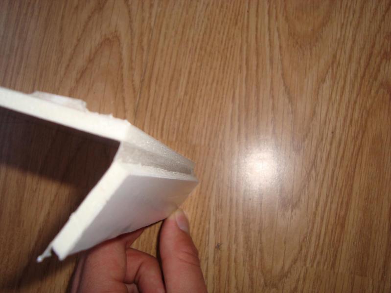

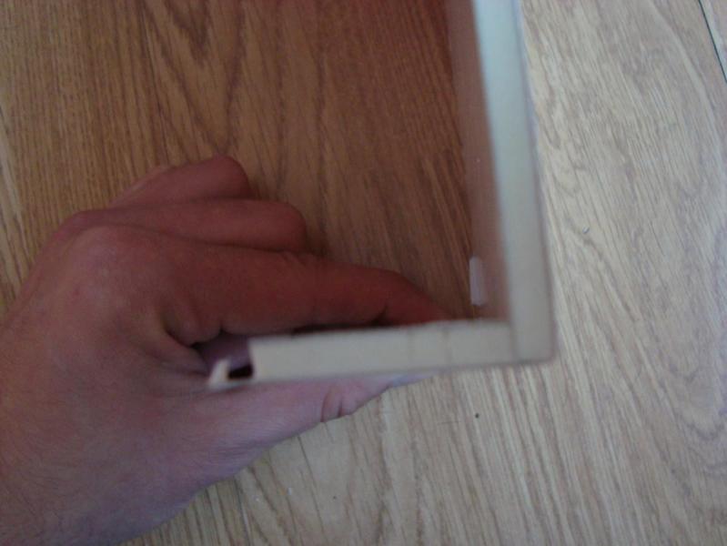

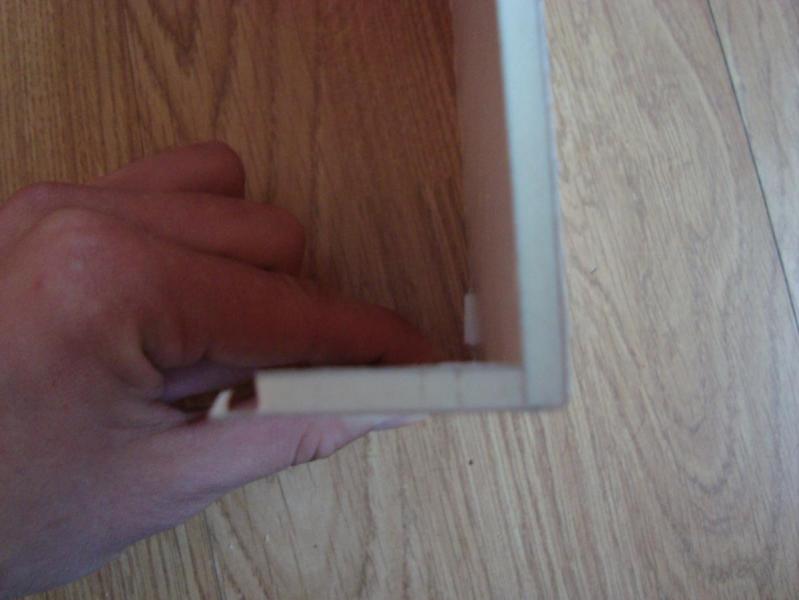

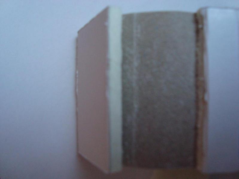

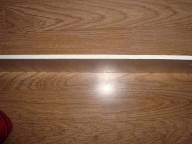

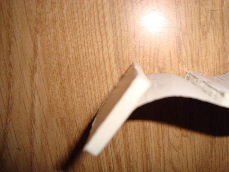

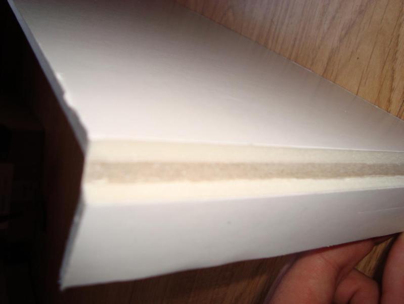

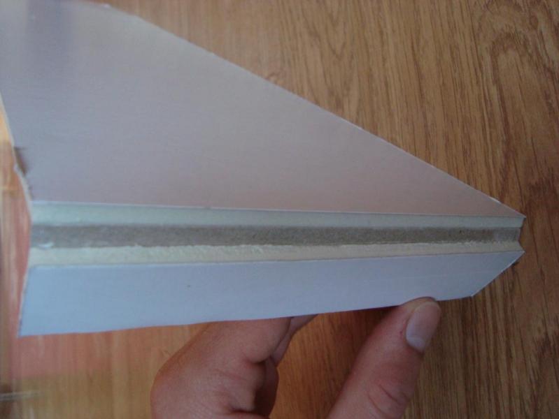

Adampl Opublikowano 9 Września 2013 Autor Opublikowano 9 Września 2013 W załączeniu kilka fotek cięte tępym nożem- sorki za jakość.
