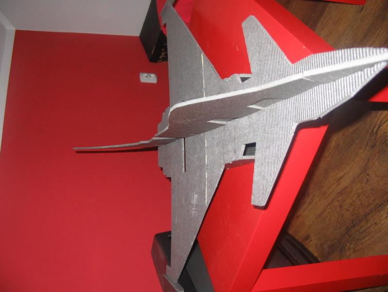

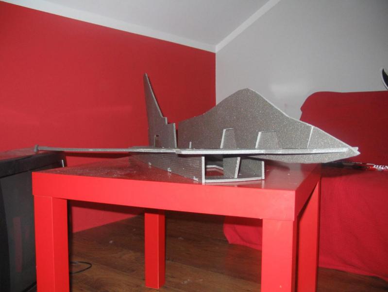

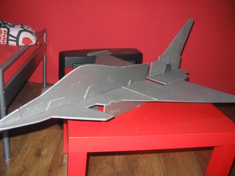

shocke Opublikowano 2 Września 2013 Autor Opublikowano 2 Września 2013 Po kilku dniach nareszcie miałem czas na wrzucenie zdjęć. Model na zdjęciu nie jest sklejony. Jest tylko złożony na "sucho". Właśnie mam pytanie, jako żę to mój pierwszy samodzielny model to nie wiem co dalej. Mógłby ktoś napisać kolejność prac przy modelu. Wydaje mi się że teraz trzeba wkleić dżwigary skrzydeł. Tylko ,że na planie nie ma zaznaczonego miejsca gdzie, i też nie wiem jakie te dżwigary (chodzi o materiał) pozdrawiam i z góry dziękuje za pomoc
robertus Opublikowano 2 Września 2013 Opublikowano 2 Września 2013 Najpierw wklej dźwigar, tak aby był jak najdłuższy. Np tuż za otworem na śmigło. Dżwigar to rurka węglowa 5 lub 6mm. Potem zmontuj zestaw śmigło, piasta, silnik i dopasuj do otworu. Pewnie bęziesz musiał coś podciąć. Wytnij krążek z depronu i sklejki z warzywniaka, to bedzie mocowanie silnika. Przyklej to w modelu. Doklej jeszcze trójkąciki od tyłu aby wzmocnić punkt mocowania.
shocke Opublikowano 2 Września 2013 Autor Opublikowano 2 Września 2013 dziekuję za pomoc . A jeśli mój model jest zbudowany z depronu 5mm ? To mogę wkleic rurke 3mm . Czy będzie za słaba ?
robertus Opublikowano 2 Września 2013 Opublikowano 2 Września 2013 3mm może się okazać nieco za wiotkie. PS>Byłbym też wdzięczny jakbyś wypełnił swój profil.
shocke Opublikowano 2 Września 2013 Autor Opublikowano 2 Września 2013 A jeszcze chciałbym się dowiedzieć jaki ma być profil skrzydła ? Na planach nic nie ma, a takie skrzydła jakie są to chyba nie będą latać ? Wiem że zadaje dużo banalnych pytań ale chciałbym żeby mi model wyszedł jak najlepiej
robertus Opublikowano 2 Września 2013 Opublikowano 2 Września 2013 taka deska będzie latać, ewentualnie możesz zrobić z depronu 3mm stopień kfm2 ( w warsztacie co to jest)
