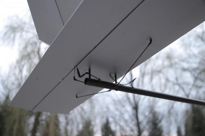

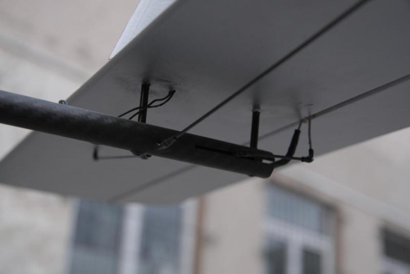

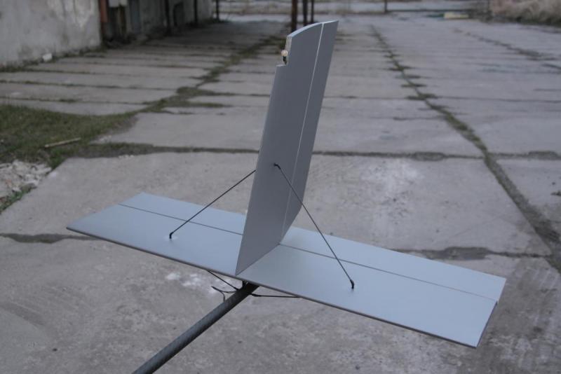

Tak wygląda póki co ogon .
Usterzenie poziome- wykonane jest z balsy na żeberkach z XPS
Pionowe- na rdzeniu z XPS pokryte termo papierem na koniec folia.
Pręty wzmacniające- z włókna węglowego.
Przy odkręceniu na Maksa przepustnicy gazu i majdaniu sterami ogon się nie pochyla ani nie wygina.
Myślę że niema potrzeby się już ogonem zajmować ani go obserwować.
Obuduję jeszcze diodę i tyle co do ogona.

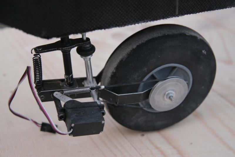

niżej koło z bliska
Nie jest to oczywiście gumka recepturka tylko pasek klinowy kupiony w sklepie elektronicznym.
Pasek jest dość sztywny jednak docelowo wymienię jednolitą gumę na sztywną linkę powleczoną silikonem być może użyję jakiegoś kabelka silikonowego.
Chciałbym żeby napinaczem była sama sprężyna

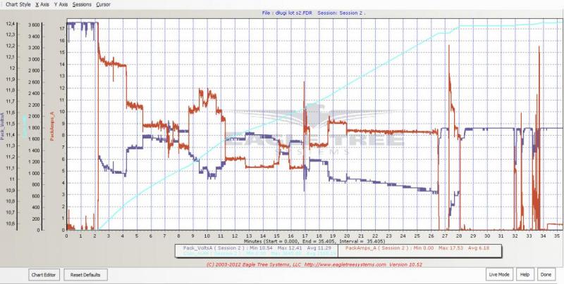

zużycie energii tego samolotu.
samolot  leciał oczywiście z wszelkimi "niepotrzebnymi" bajerami (3 osiowy gimbal światła hamulec itd.
na pokładzie było 12000 mAh. :D
jutro pokaże inne parametru.
