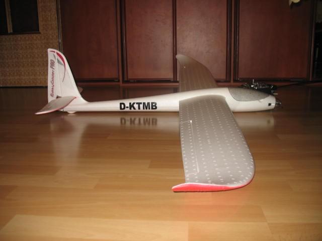

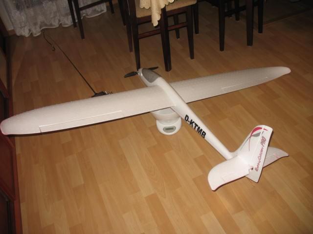

Rafal B. Opublikowano 15 Lutego 2008 Opublikowano 15 Lutego 2008 Easy Glider Pro gotowy do oblotu :-) Waga gotowego modelu 986 gram. Obciążenie powierzchni to 23,7 g/dm^2 co wróży dobre loty. Jako, że o zalecanym wyposażeniu doczytałem się dopiero po zakupie swojego wyposażenia to w EGP znajduje się taka elektronika: - Serwa - 2xHS55 na lotkach - 2xHS81 na stery ogonowe - Odbiornik Rex 7 MPD - akku Li-pol 2200mAh 16C 3S1P 11.1V DUALSKY - regulator Dualsky 25A - silnik RAY C3536/06 Parę fotek też się znajdzie I fotka elektrowni:
Andych Opublikowano 15 Lutego 2008 Opublikowano 15 Lutego 2008 To powodzenia w oblocie. Ale interesuje mnie jak pasuje tam taki pakiet, wszedł w fabryczne miejsce czy musiałeś powiększać? Ten silnik ma sporą nadwyżkę mocy do modelu, czy nie lepiej było zaoszczędzić na wadze i dać coś mniejszego? I już na koniec, jakie dałeś śmigło? Sporo tych pytań, ale właśnie dotarło część mojego wyposażenia do ASW15 i też będę go kończył, z tym że ja mam kłopot z upchaniem zasilania i kto wie czy nie zrobię z niego czystego szybowca, a na moto nie wezmę właśnie EG Pro.
Rafal B. Opublikowano 15 Lutego 2008 Opublikowano 15 Lutego 2008 Dziura na pakiet jest spora i wejdzie tam nawet pakiet 4s. Zaczyna się ona tak jak widać na zdjęciu a kończy w okolicy krawędzi spływu płata. W modelu nic nie przerabiałem. A silnik no cóż, jest jaki jest :-) Śmigło w 9x7. Jeśli byś brał EGP to może od razu warto sprowadzić sobie wersje full wypas z napędem serwami itp. . . PS: jedyny problem to znalezienie kołpaka 57mm.
Andych Opublikowano 15 Lutego 2008 Opublikowano 15 Lutego 2008 Wiem coś o kołpakach, do ASw15 potrzebuję 50mm, a że chcę uciekać jednak z wagą to na mniejszy silnik z osią 3,17mm i tu jest problem.
Rafal B. Opublikowano 27 Lutego 2008 Opublikowano 27 Lutego 2008 W niedziele 24.02.2008 Easy Glider Pro przy niezbyt sprzyjającej pogodzie wzbił się w swój dziewiczy lot. Cóż można by tu pisać model lata sam, można puścić drągi i on sobie leci i leci. Dosłownie nuda z punktu widzenia mnie (czytaj kogoś kto już ileś tam lata) ale dla początkującego będzie to bardzo wielka zaleta. Co do zastosowanego wyposażenia - zespół napędowy - troszkę go przewymiarowałem jeśli chodzi o moc co widać podczas wznoszenia dlatego też planuje ustawić jakieś ograniczenie mocy. Jedyną wadę jaką miałem okazje zauważyć to to że w skrzydle jest parę karbów dzięki którym niedoświadczony pilot jak się pogubi może połamać skrzydło. Dlatego planuje to odpowiednio wzmocnić co udokumentuje fotkami i wstawię je tu.
