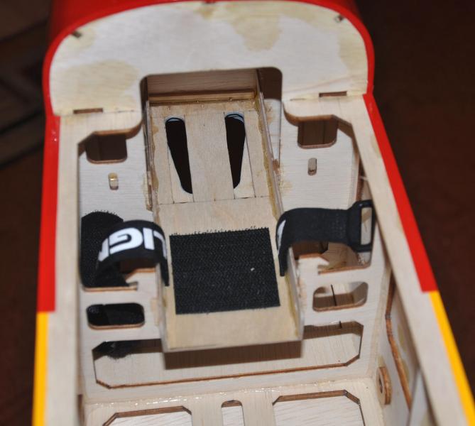

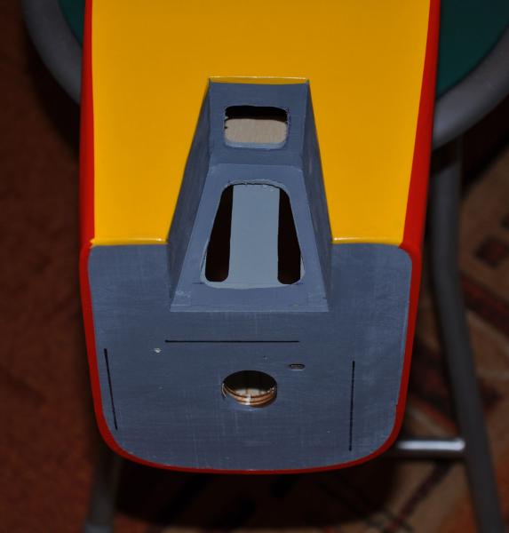

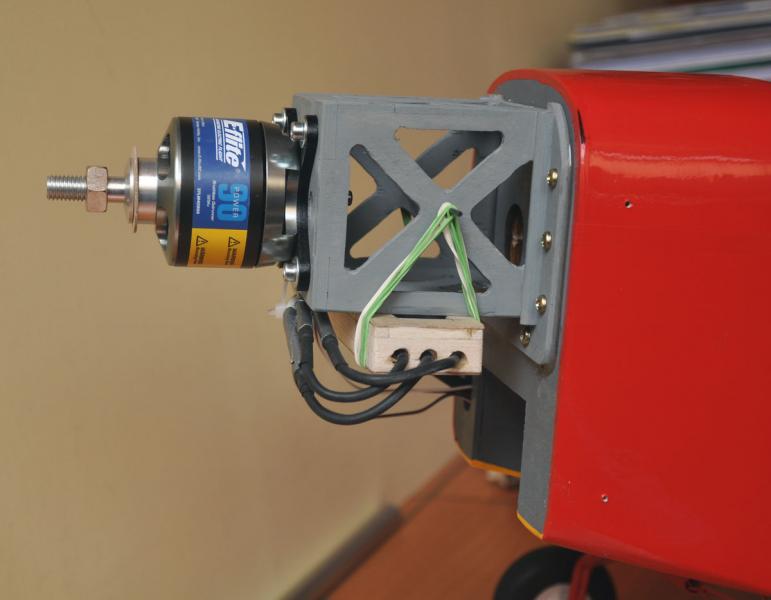

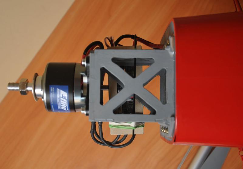

Pioterek Opublikowano 11 Września 2013 Autor Opublikowano 11 Września 2013 Kilka zdjęć z konwersji Spacewalkera: Mocowanie silnika, sklejka 5, 4 i 3 mm: Wloty powietrza chłodzącego pakiet: Łoże do mocowania pakietu 2x4S 4500 mAh: Pakiet na łożu:

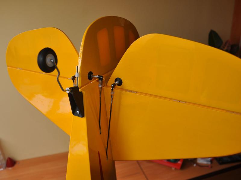

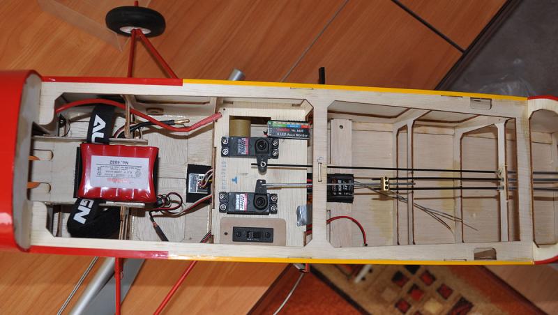

Pioterek Opublikowano 13 Września 2013 Autor Opublikowano 13 Września 2013 Silnik, radio i stery zamontowane - działa. Popychacze sterów to pręty węglowe fi=2mm - 4 razy lżejsze od stalowych załączonych do zestawu. Model z pełnym wyposażeniem do lotu wyszedł 4,86 kg. Do tego dojdą owiewki na koła i wypełnienie podwozia, które zamontuję po oblocie. Kilka zdjęć załączam:
Tomek Opublikowano 13 Września 2013 Opublikowano 13 Września 2013 W jakim celu zabudowałeś regulator balsą? nie lepiej przymocować luzem na "tyrtyrki" ?
Pioterek Opublikowano 13 Września 2013 Autor Opublikowano 13 Września 2013 Mocowanie na "tyrtyki" to jak najbardziej standardowe mocowanie regulatorów, bardzo funkcjonalne i ja też normalnie tak robię. To jest napęd pożyczony z modelu myśliwca Mustang Blue Nose firmy Hangar. W zeszłym roku taki model na szczycie pętli wpadł mi w korkociąg i mimo moich rozpaczliwych wysiłków poległ. Regulator tego modelu przy tym zdarzeniu oberwał tak nieszczęśliwie, że zerwało jeden element smd i b.drogie urządzenie nadawało się do wyrzucenia. Gdyby regulator był schowany bardziej wewnątrz kadłuba (a nie mógł być) pewnie nic by się mu się mu nie stało a tak zaliczyłem spory wydatek. Wyciągając wnioski z tego zdarzenia w drugim modelu Mustanga zabudowałem nowy regulator "klatką ochronną" z mocowaniem elastycznym. W przypadku uderzenia przy kraksie mimo, że jej nie planuję (bo przebudowałem nowy model w kilku miejscach) regulator się przesunie, zniszczy się klatka ale regulator powinien przetrwać. Dlatego tak to wygląda.

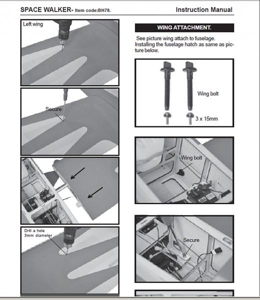

Pioterek Opublikowano 15 Września 2013 Autor Opublikowano 15 Września 2013 Mam pytanie do Kolegów ! Instrukcja BH Spacewalkera na stronie 23 każe zamocować końcówki bagnetu do skrzydeł - przestrzelić skrzydło śrubami 4x40mm. Pierwszy raz się z tym spotykam i nie bardzo mogę się zorientować w jakim celu robi się taki zabieg, w dodatku oszpecający model bo śruby są widoczne na poszyciu skrzydła. W tym celu skrzydła mają już gotowe otwory wywiercone w poszyciu. Czy ktoś spotkał się już z takim zabiegiem bo ja nie i nie bardzo rozumiem jego sensu. Dodam tylko, że przed rozjechaniem (rozpięciem) się skrzydeł w kadłubie modelu przewidziano normalne śruby skręcające skrzydło z kadłubem. Czy to taki nowy Wietnamski patent ?

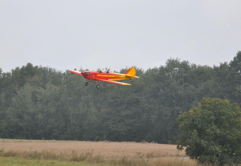

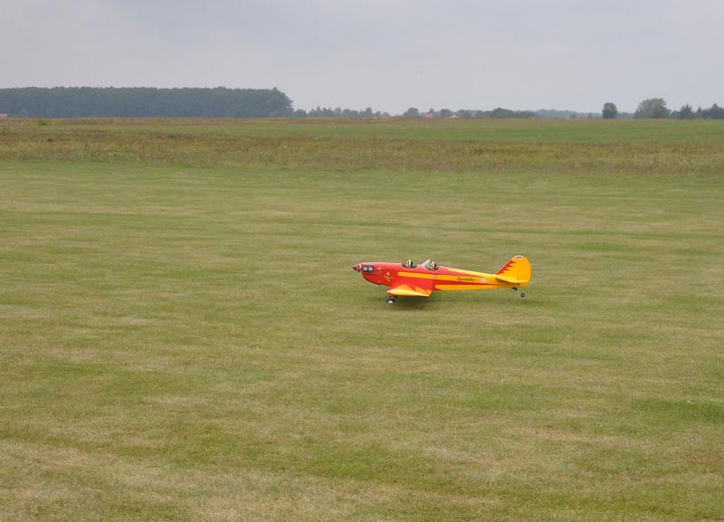

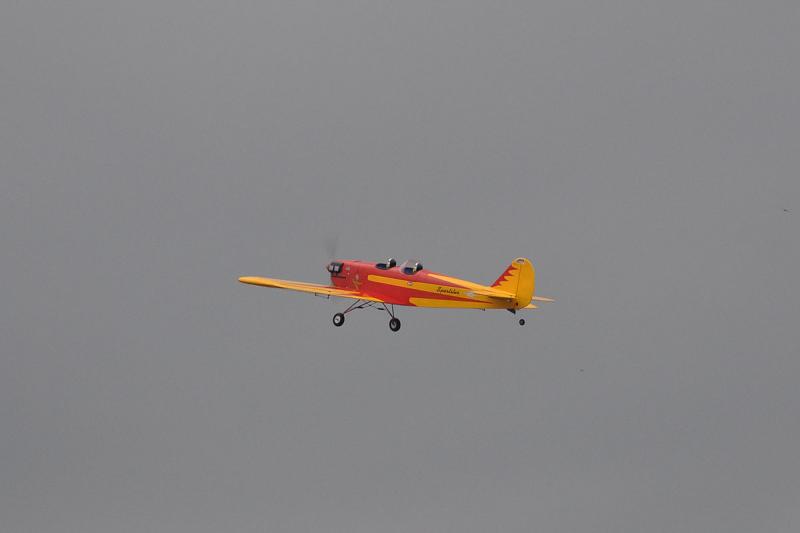

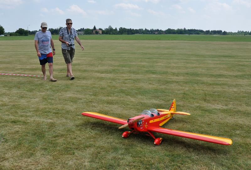

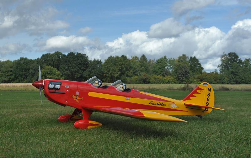

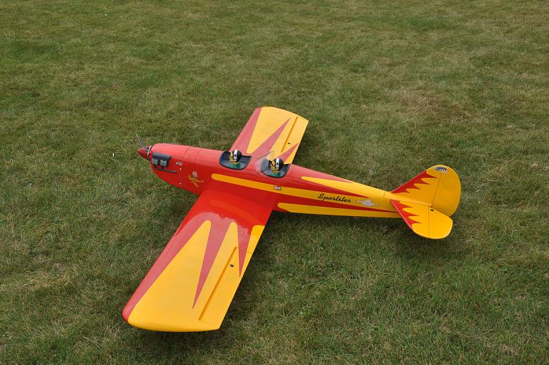

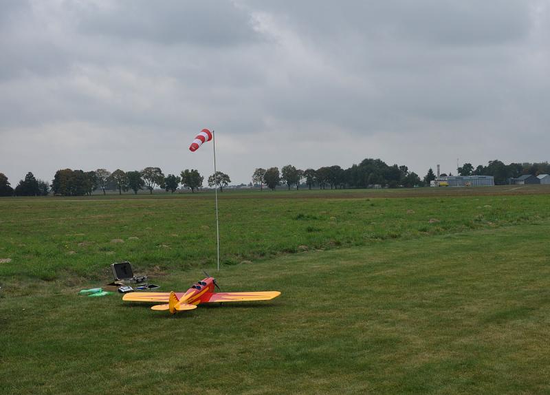

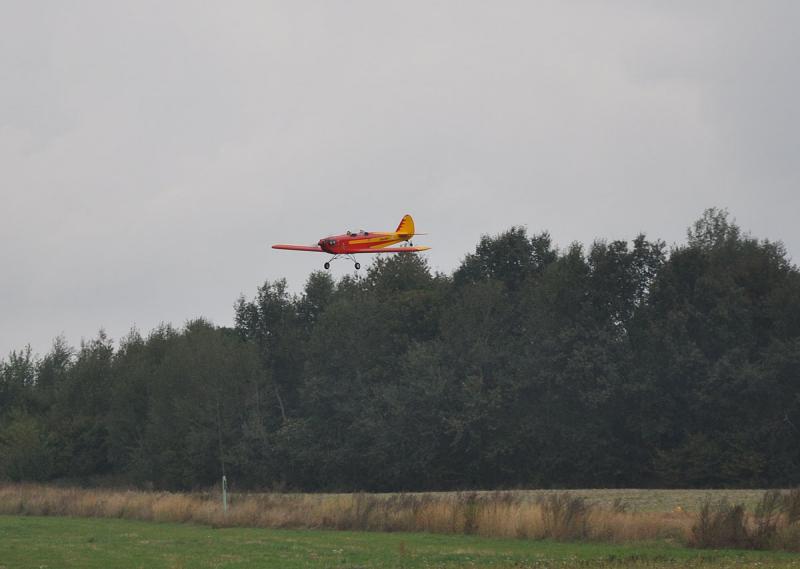

Pioterek Opublikowano 16 Września 2013 Autor Opublikowano 16 Września 2013 OBLOT MODELU: Dzisiaj odbył się oblot BH Spacewalkera. Model jeszcze bez owiewek kabiny i kół. Jak zwykle był wiatr 5 m/s bo mam takie szczęście, że wszystkie obloty nowych modeli w tym roku muszą odbywać się właśnie przy wietrze. Ale nie ma co narzekać oblot udany, model lata bardzo fajnie. Załączam parę zdjęć - opis i swoje uwagi załączę później. Pogoda nędzna, zaszczycił nas nawet deszcz, więc zdjęcia nie takie barwne. Podziękowanie dla fotografujących Andrzeja i Stefana.
Pioterek Opublikowano 16 Września 2013 Autor Opublikowano 16 Września 2013 Opis oblotu: Według prognozy pogody miało dzisiaj nie wiać i być może nie padać. Więc decyzja szybka, jedziemy oblatać model. Model przygotowany sprawdzony w detalach, pakiety naładowane, więc w drogę. Na lotnisku okazuje się, że wiaterek nie taki mały i to porywisty. Ale kierunek wiatru za to słuszny bo wzdłuż pasa (prawie) więc starujemy. Model po lotnisku kołuje b. poprawnie, daje się utrzymać kierunek nawet z bocznym wiatrem (przy włączonym żyroskopie) i nie ma ochoty do zadzierania ogona. Więc mały gaz ustabilizowanie kierunku, większy gaz i model po paru metrach jest w powietrzu. Pierwsze zakręty, widać że model chętniej skręca w lewo niż w prawo więc lądowania i korekta lotek – lewa lotka zmniejszenie wychylenia w dół prawa lotka zwiększenie wychylenia w górę przy zakręcie w prawo. Ponowny start już łagodny makietowy i model wykonuje poprawnie oba zakręty. W powietrzu wieje solidnie, mimo że model jest dość ciężki, to z racji dużej powierzchni skrzydeł jest miotany porywami wiatru - ale bezpiecznie trzyma zadany kurs. Zmiana gazu nie wpływa na wysokość lotu modelu, widać, że silnik jest w osi modelu a fabryczne kąty silnika są dobrze dobrane. Czuje się również moc zainstalowanego silnika, bo model bardzo szybko rozpędza się i przy pełnej prędkości zasuwa jak mały myśliwiec – co oczywiście jest nie naturalne dla tego typu samolotu. Będę musiał pomyśleć nad mniejszym skokiem śmigła. Latając na początku bardziej rekreacyjnie byłem w powietrzu 14 minut a w pakiecie pozostało 25% pojemności. Pakiety po wyjęciu z modelu ledwo ciepłe - dobre przewietrzanie wnętrza zdaje egzamin. Następne loty już z próbami akrobacji – jest pięknie, model posłusznie wykonuje to, co ma nakazane. Bardzo efektowne są ciasne zakręty i figury w pionie. Jeszcze nie czuję dobrze dynamiki tego modelu (bo wszystko z racji wielkości modelu jest wykonywane jak na lekko zwolnionym filmie) , ale to tylko kwestia czasu. Model jest bardzo czuły na ster wysokości. Ustawiłem większe wychylenia niż to zaleca producent, i po pierwszym locie skruszony grzecznie wróciłem do fabrycznych nastaw (20mm). Zwiększyłem również eksponent tego steru do -60%. Wszystkie inne nastawy okazały się na tyle trafione, że - zero trymowania w locie, środek ciężkości zgodnie z dokumentacją. Lądowanie tak jak opisał nasz Kolega w #8 - model ma długie lądowanie. Mimo że lądowałem prawie pod wiatr, model szybował długo i namiętnie by łaskawie usiąść znudzony prawie na końcu pasa. Trzeba podchodzić do lądowania z minimalną możliwą prędkością, wiedząc że odcinek „wytrzymania” jest długi. Ciekawy jestem jak to będzie przy pogodzie bezwietrznej, kiedy wiatr nie będzie hamował modelu. Być może wyposażę mój model w klapy, w końcu idzie ku zimie i coś trzeba będzie w te długie zimowe wieczory robić. Model w powietrzu prawie bezgłośny (dobre łożyskowanie silnika) słychać bardziej „groźny” szum lecącego modelu niż jego napęd – jedni to lubią, inni wolą brum, brum. Wykonaliśmy dzisiaj 3 loty z przerwą na mały szkwał, który pokropił nam lotnisko. Było fajnie, model spisał się b.dobrze i wróciłem do domu z zapałem do dalszej pracy nad uzupełnieniem szczegółów tej sympatycznej półmakietki.
