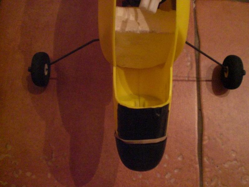

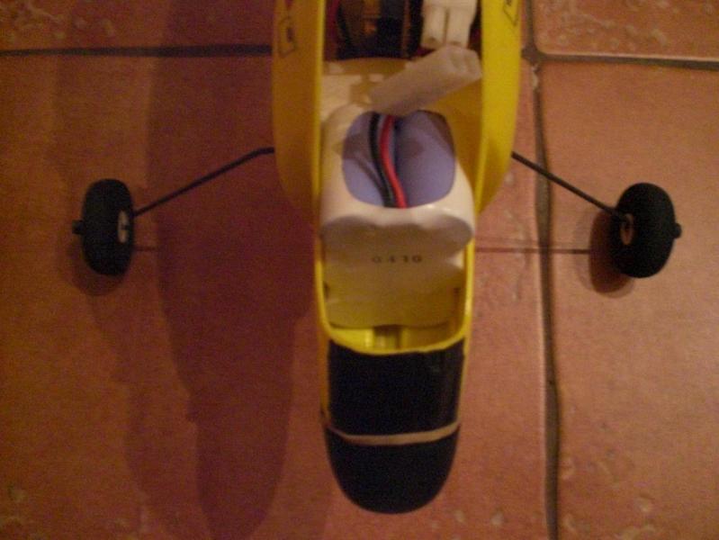

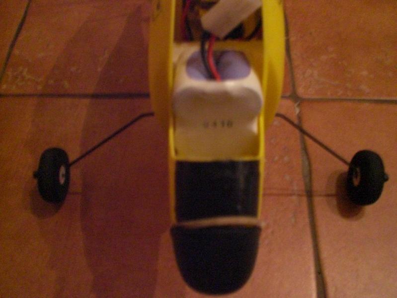

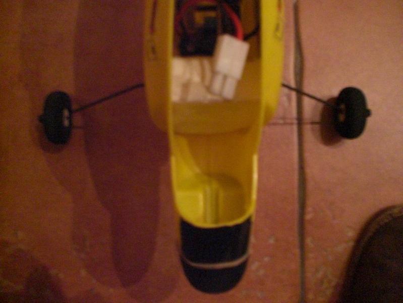

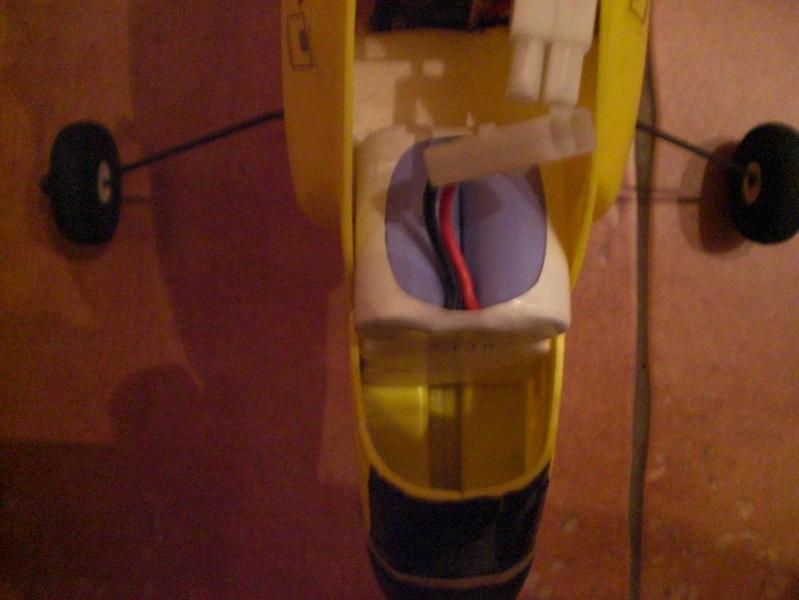

domal198333 Opublikowano 19 Września 2013 Autor Opublikowano 19 Września 2013 Aktualnie mam pakiet NiCd i do niczego się już nie nadaje i chce zmienić na lipo.I dla tego chce włożyć pakiet o większej pojemności bo zamiast lądować ołów wolał bym dać aku o większej pojemności co za tym idzie większej wadze załączam foty o które prosił Robert
robertus Opublikowano 19 Września 2013 Opublikowano 19 Września 2013 Ha, prawie tak samo jak w Wing Dragonie. W nosku jest jakieś miejsce? Czy dałoby się wsunąć coś do środka?
idfx Opublikowano 19 Września 2013 Opublikowano 19 Września 2013 Jak widać o wysokość się nie musisz martwić, zmierz jeszcze szerokość i długość, ale z tym będziesz miał największy problem. Nie przeskoczysz raczej problemu, bez ołowiu się nie obejdzie. Pakiet np. 5000 mAh 2S waży około 280 gramów, ale ma już 14 cm długości. To go dyskwalifikuje w Twoim układzie, przynajmniej wizualnie na podstawie zdjęć. Szerokość pakietu prawie 5 cm, ale może da się jeszcze na stojąco włożyć. Dalej idąc, musisz zjechać z pojemnością do odpowiednich wymiarów, ale o ile zjedziesz z pojemnością o tyle ołowiu będziesz musiał dokładać. Kółko się zamyka.
domal198333 Opublikowano 19 Września 2013 Autor Opublikowano 19 Września 2013 na nosku jest gąbka na ostatnim foto widać ze tam nie ma miejsca od noska do tego styropianu jest około 100mm wymiary od noska do elektroniki na końcu styropianu 125mm szerokość 40mm i wysokość 50mm Dodam ze zrobiła by tu robotę wymiana silnika na bez szczotkowy ten warzy około 200g ale to sie wiąże z wymianą całej elektroniki.... W sumie zastanawiam sie na tym pakiecikiem http://allegro.pl/akumulator-lipo-racingpack-7-4-v-4000-mah-25-c-i3552028480.html włożył bym go max na przód i pościł nad tym styropianem
idfx Opublikowano 19 Września 2013 Opublikowano 19 Września 2013 Jak zmienisz na bezszczotkę i włożysz Lipola to trzeba dołożyć jeszcze więcej ołowiu, bo znacząco zmienisz wagę na samym nosku. Ciężko doradzić, myślę że najlepiej szukać pakietu o wymaganych wymiarach i niestety dołożyć ten ołów. Raczej na tym i tak zyskasz, bo wydaje mi się, że spokojnie włożysz pakiet około 2200 mAh. Po dołożeniu ołowiu tak by zachować oryginalną masę modelu lot się wydłuży znacząco. Pakiety 2200 mają długość około 105 mm.
robertus Opublikowano 19 Września 2013 Opublikowano 19 Września 2013 Nie, samolocik ma silnik pchający. Jak założysz lżejszysilnik bezszczotkowy to zapewne będzie potrzeba mniej dodatkowego ołowiu niż przy samym lipolu. Koniecznie zaznacz teraz miejsce na skrzydle gdzie model jest w równowadze z pakietem NiCd.

domal198333 Opublikowano 19 Września 2013 Autor Opublikowano 19 Września 2013 Na skrzydle od góry jest pręt węglowy i dokładnie na tym pręcie jest środek ciężkości tj 63mm od początku skrzydła. Tak jak pisałem silnik bez szczotkowy = zmiana elektroniki regulator odbiornik nadajnik serwa........i to raczej odpada
