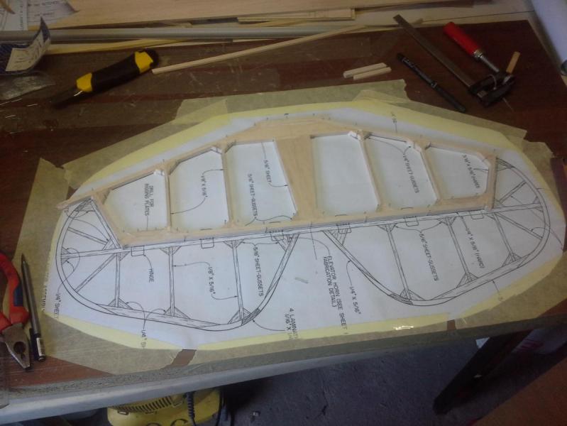

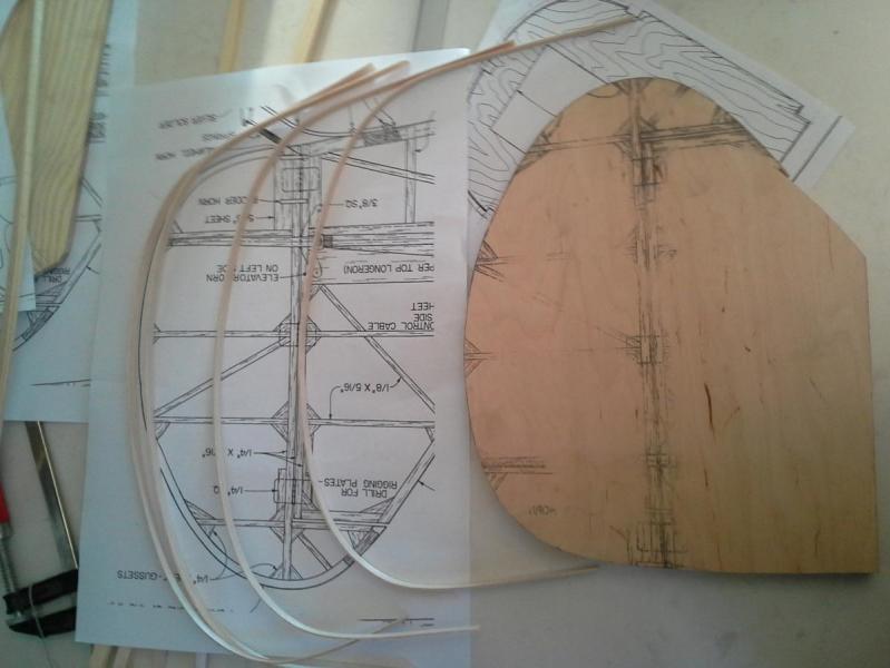

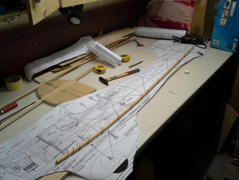

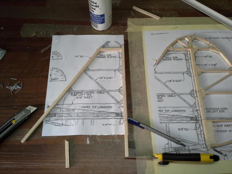

Budowę zaczynam od gięcia wszystkich potrzebnych elementów: - plan kadłuba: post-1724-0-21521400-1379314360_thumb.jpg -gięcie namoczonej listwy sosnowej na dół kadłuba: post-1724-0-53302900-1379314538_thumb.jpg

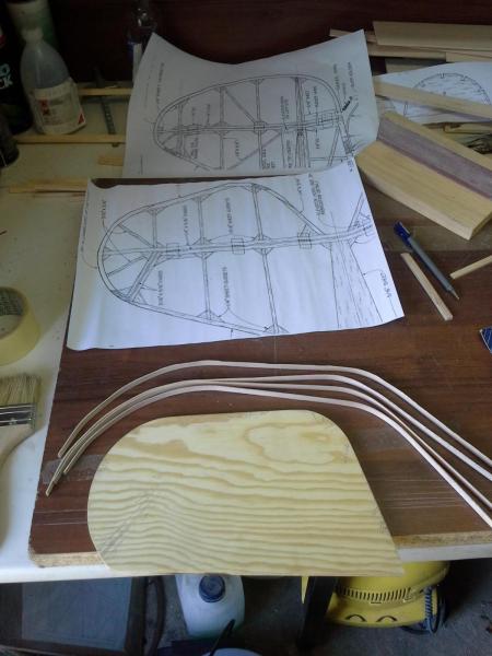

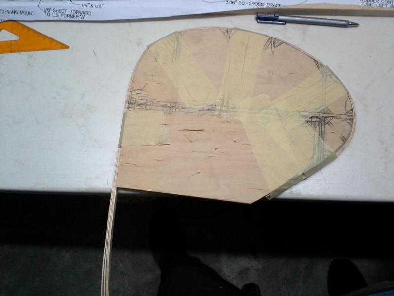

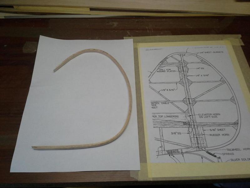

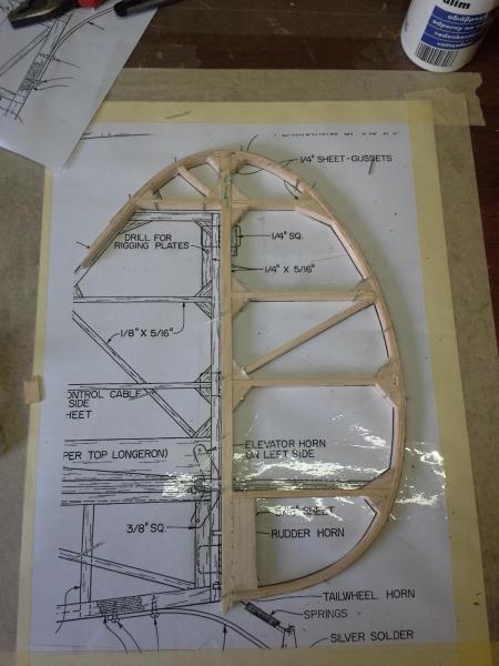

Listwy kadłuba wygięte pora zacząć gięcie steru kierunku na wyciętym kopycie ze sklejki:
Namoczona balsa zostawiona na noc:
wygląda tak:

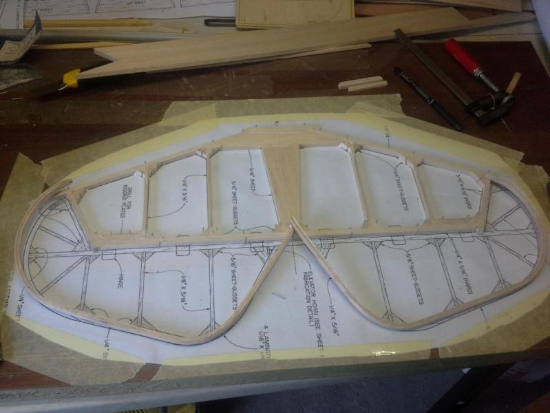

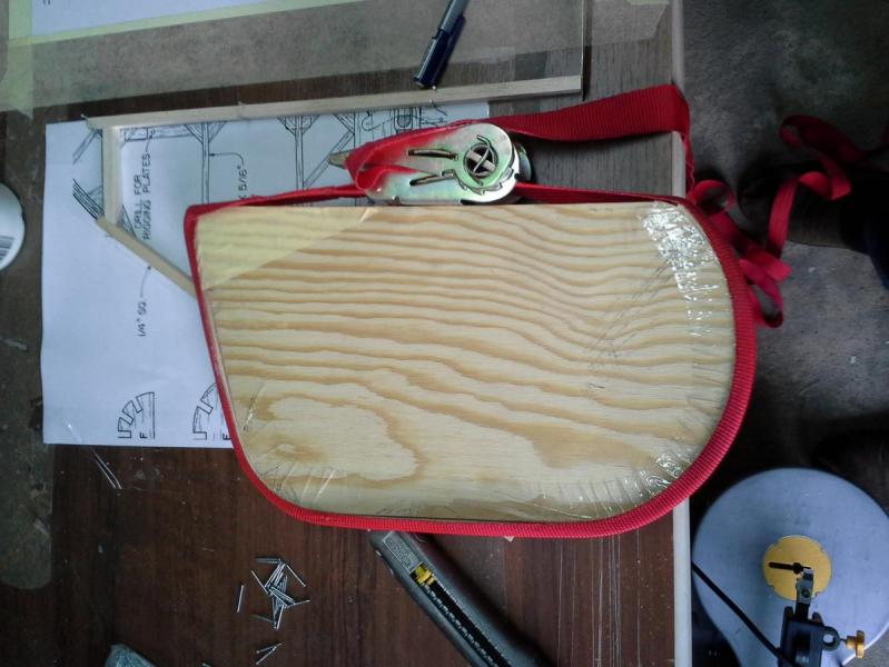

Teraz klei na listwy i ułożyłem na kopycie i dociągnąłem pasem transportowym:
Teraz klejenie:
Motor w zależności od ostatecznej wagi 12-15cm chciał bym się zmieścić w 5,5kg może być problem, ale czas pokarze.

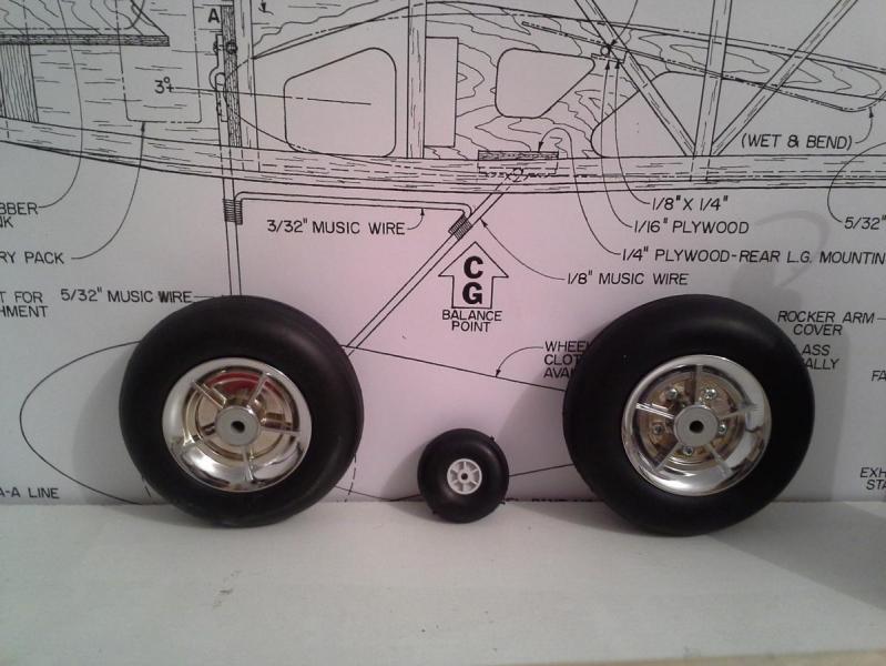

W planie mam zrobienie amortyzowanego zawieszenia kół, tylko u nas jest problem z dostaniem stalowej rury cienkościennej fi 10 , 8 i 6, może będę miał nierdzewne ale jeszcze nie wiem z jaka ścianką i to pewnie podniesie jego wagę.

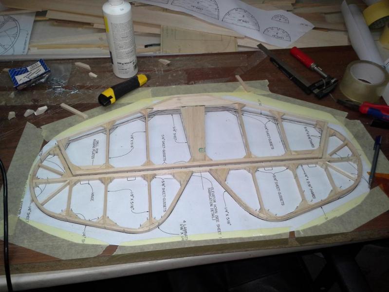

Na razie mam już ster wysokości:
-gięcie listewek balsowych i w ten sam sposób są klejone razem
-no i czas na klejenie w całość:

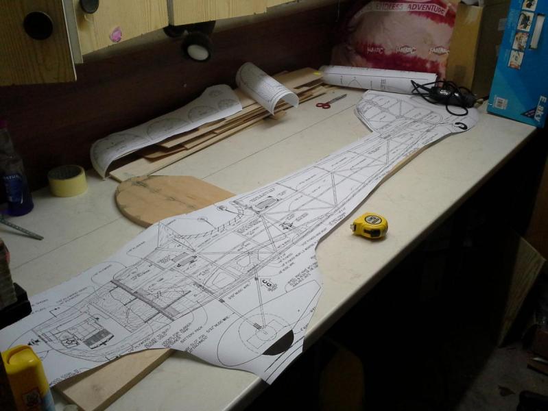

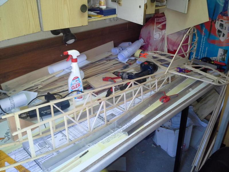

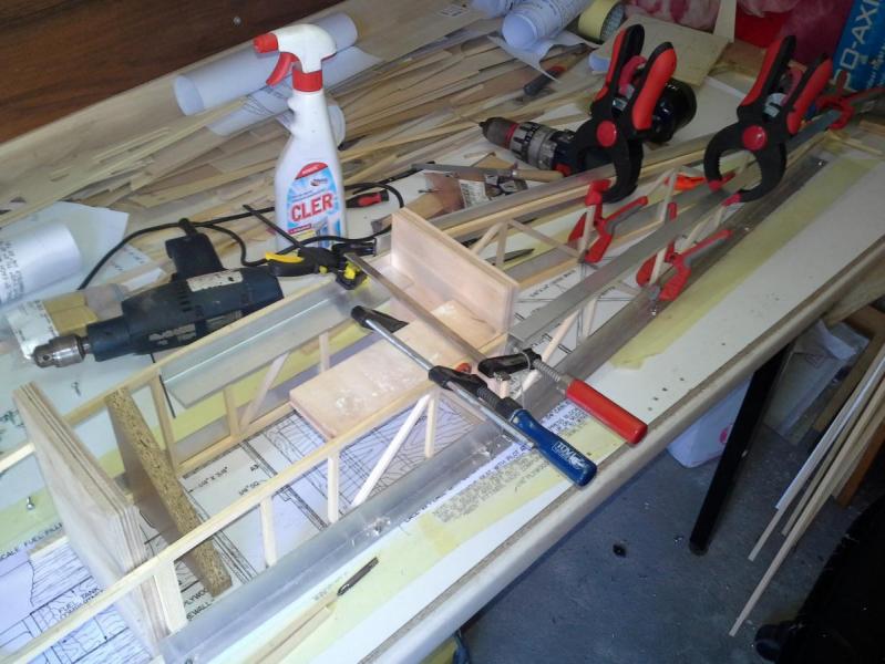

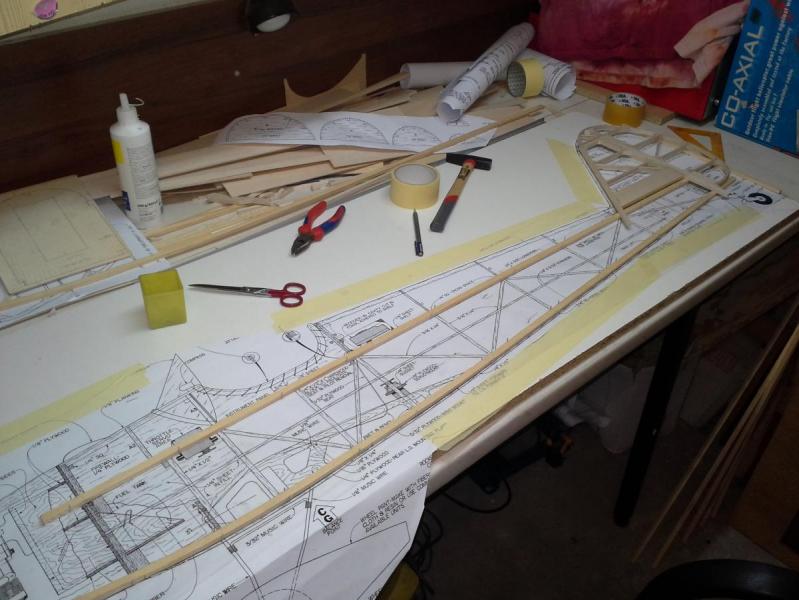

Prace nad kadłubem właśnie trwają to co do tej pory już mam:

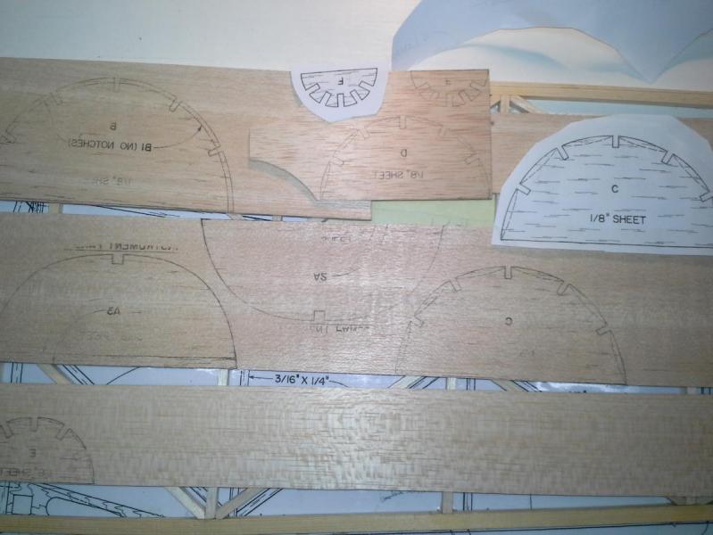

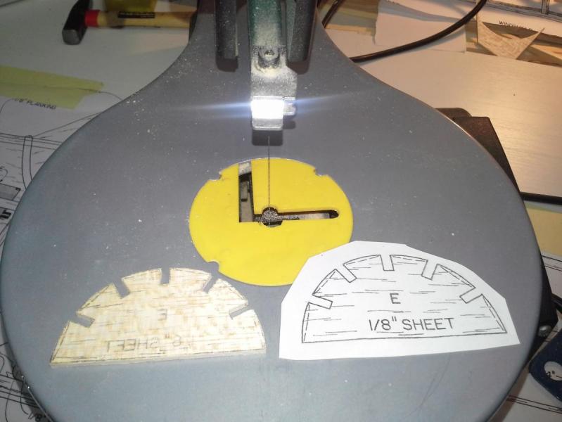

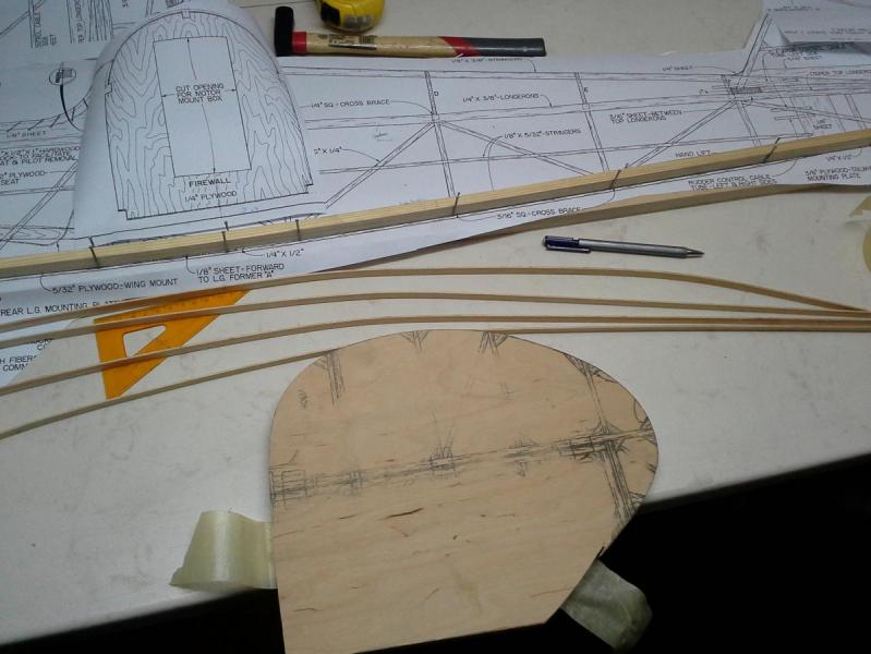

Przenoszenie kształtu wręg na balsę i sklejkę:
No i wycinanie:

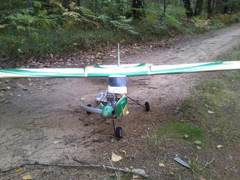

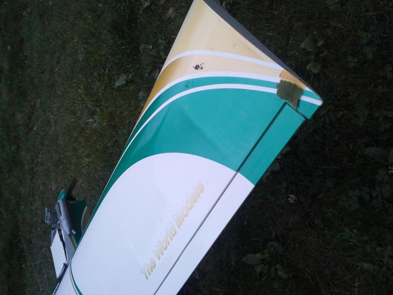

W górę kilka kółek podejście do lądowania i cmok w brzozę.
Liście jeszcze są na skrzydle a kadłub nie nadaje się do odbudowy.
... nauka kosztuje.
Prawie wylądował szkoda ze brzoza mu na drodze stanęła.

Po wielu próbach stwierdzam że do gięcia listew sosnowych najlepszy jest płyn do mycia okien, pierwsze wyginałem namoczone woda a teraz sklejone boki kadłuba w miejscu gięcia spryskałem płynem i po 5 minutach listwa 10/7 wyginała się jak plastelina. Balsę też tak wyginam bo szybciej wysycha i według mnie lepiej się formuje.
Jakieś foto z sobotniego wieczoru:

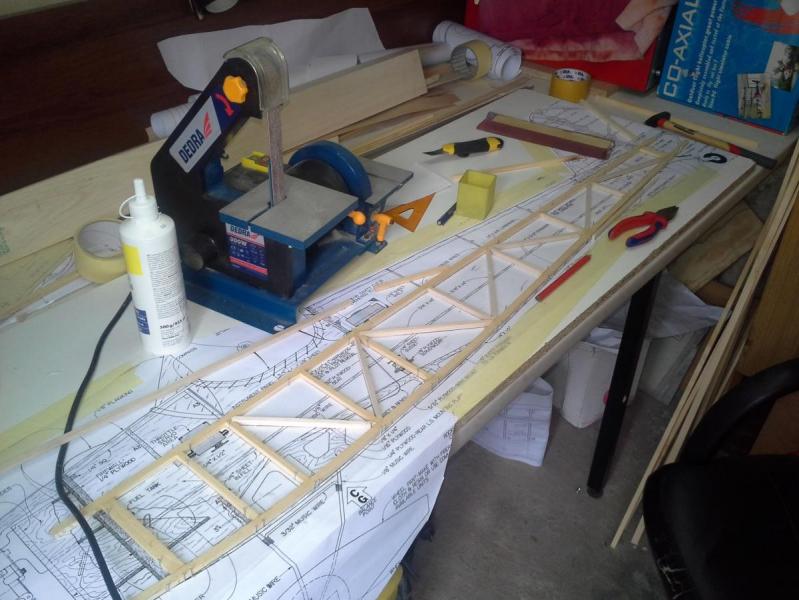

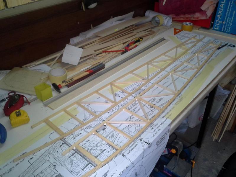

- wyginanie boków:
W końcu zaczyna przypominać samolot :-)
Jak myślicie z czego robić zawieszenie w planach jest z prętów stalowych, tylko ja chciał bym mieć amortyzowane i myślę o rurkach tylko pytanie aluminium czy stalowe cienkościenne.
Z tymi drugimi problem gdzie je kupić.

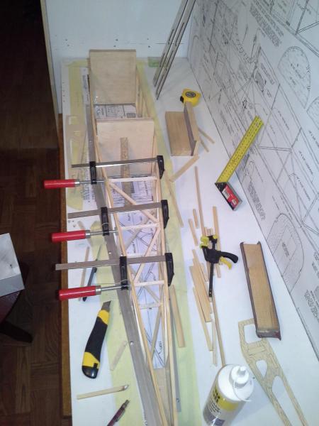

Jutro skończę dźwigary i zacznę składać kadłub.

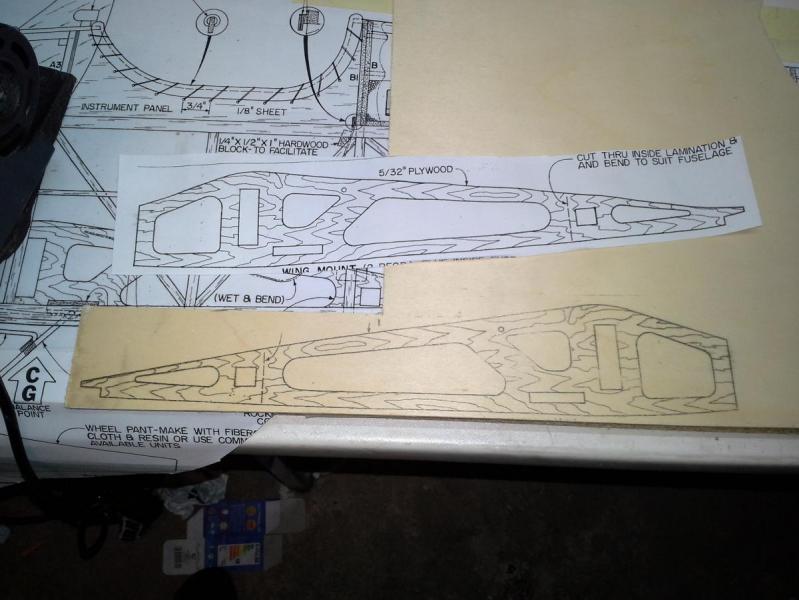

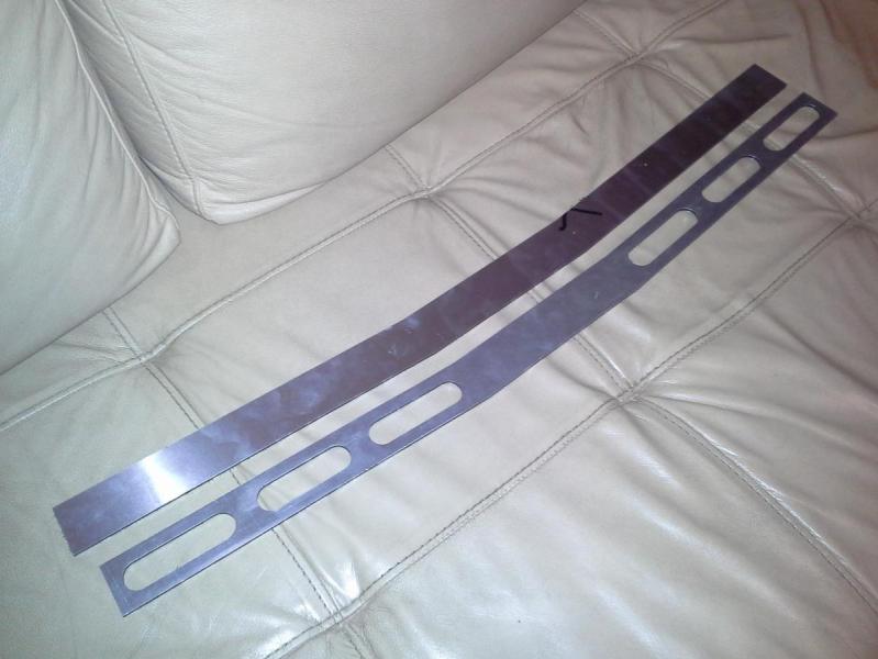

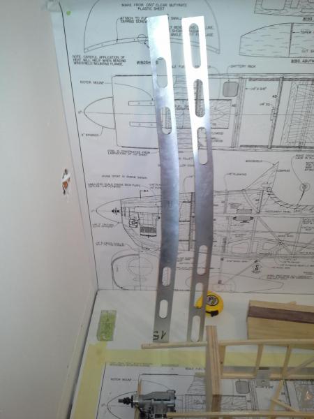

Wyciąłem dźwigary pod skrzydła, jako materiału użyłem płyty alucobond - (0,5 mm aluminium + rdzeń polietylenowy 3 mm + 0,5 mm aluminium) dwa dźwigary sklejone razem, waga 300g . Zastanawiam się czy drugiej też nie zrobić ażurowej co da kilka gram mniej.

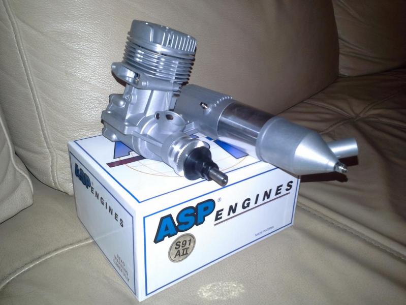

Kupiony też silnik ASP S 91 A II - 15 ccm
silnik asp do tego projektu to straszny ból kieszeni przy lataniu, gdyż tydzień lotów to stówka :D
A elektryk kosztuje 6-8 zl za lot licząc amortyzację akumulatorów.

Dugi dźwigar też ma zrobiony ażur i waga z 300g. spadła na 280g. mam nadzieje że się nie pogną.

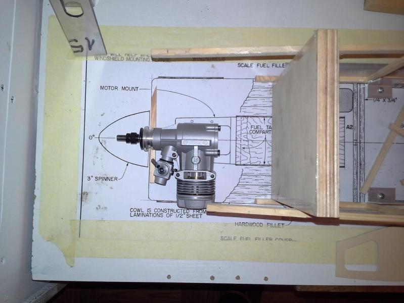

Silnik będzie zamontowany bokiem głowica będzie delikatnie wystać z maski dorobie 3 takie same głowice na wzór tej z silnka i będzie jak w oryginale.
Jeszcze zostanie tłumik do dorobienia nowy bo oryginał jest za wielki.

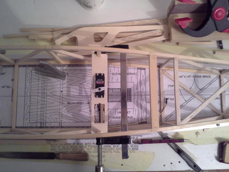

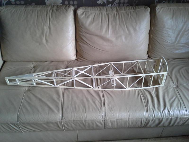

Kadłub zaczyna nabierać kształtów.
Tłumikiem w dół i ładnie schowasz go pod maską i trochę w kadłubie, właśnie zdemontowałem swojego asp to po południu wrzucę zdjęcie jak to schować.
Dlaczego wybrałeś materiał reklamowo-dekoracyjny na dźwigary?
Chyba sam masz wątpliwości i moim zdaniem słuszne bo materiał jest konstrukcyjnie słaby a ażurowanie to już całkiem zły pomysł.

Prace wolno ale cały czas do przodu.
Co do tych dźwigarów to się zastanawiam ,ale wydaje mi się że powinny dać rade jak je skleję będę miał 2 mm aluminium plus 6 mm tworzywa wszystko skrzynka skrzydła wzmocni. To nie jest alucobond reklamowy tylko budowlany w planach jest tylko rdzeń drewniany.

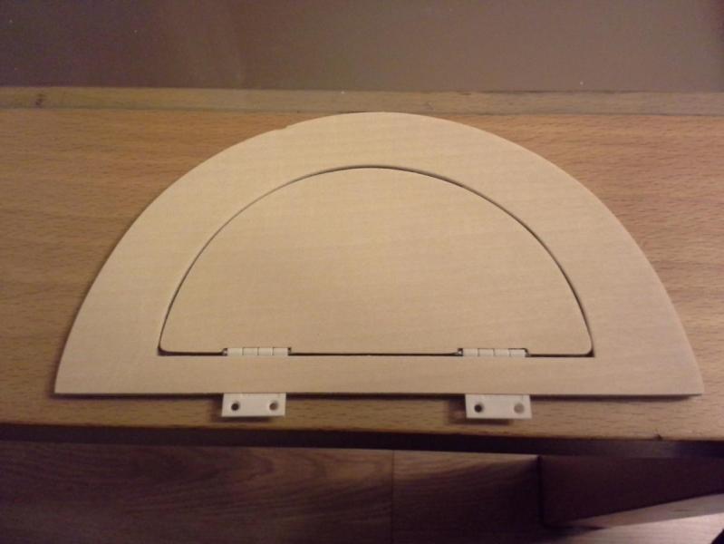

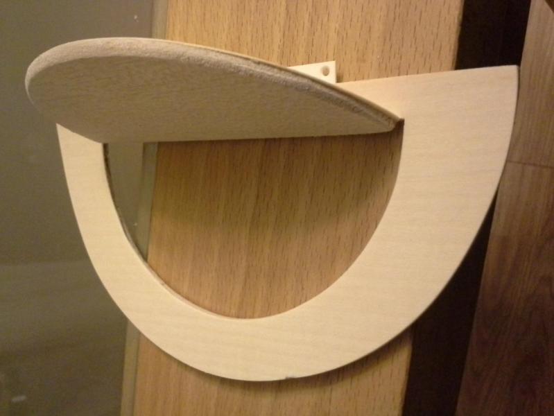

Witam,
Cos się znowu udało zrobić mianowicie wręgę za kabiną pilota z klapą do schowka na bagaż w którym będzie schowany odbiornik.
Basa 3mm jednostronne olejona fornirem pozostaje tylko jeszcze ja polakierować.
