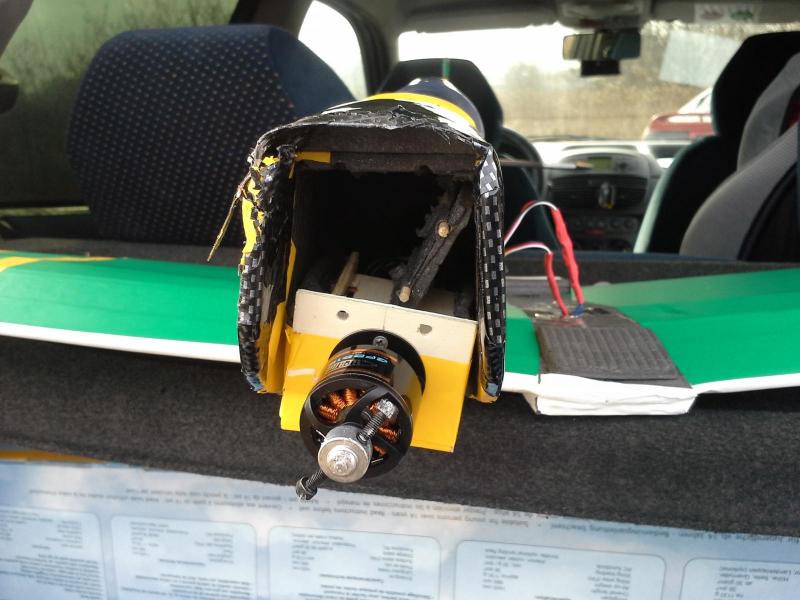

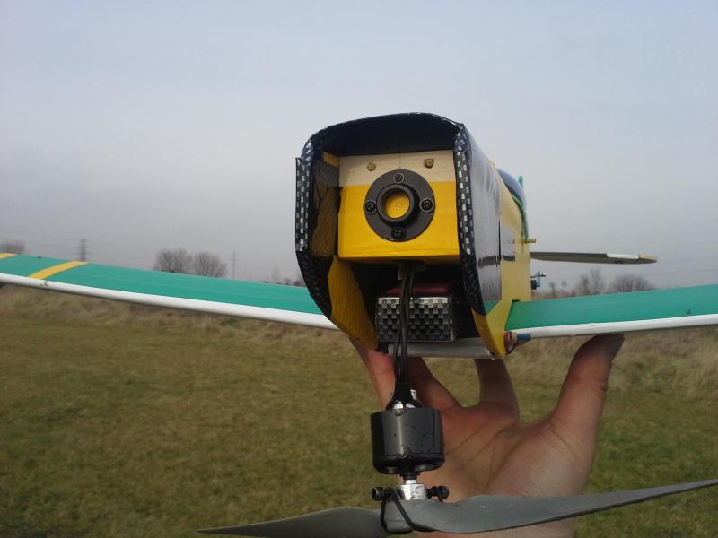

Dzis oblatalem model, oczywiscie z malymi przygodami. W pewnym momencie odpadl silnik ale udalo sie wyladowac (odkrecila sie srubka mocujaca do loza, zawisl na kablach) , ale mialem wrazenie ze brakuje mu mocy. Czy problemem moze byc smiglo 9.4 APC.  W pewnym momecie chcialem dac gaz a byl na plecach i nagle smiglo wystrzelilo jak z procy i model walnol o ziemie i wymaga naprawy. Ale powroci do latania.
gf2215/20 Emax . Smiglo ucieklo prawdopodobnie bo przecielo gumke, w domu je ogladalem i ma chyba za ostre krawedzie. Musie nastepnym razem je ladnie podszlifowac i moze ten nr sie nie powturzy. Niby zalecaja 10.5 ale ktos mi powiedzial aby uzyl 9.4 bo powinno byc dobre.
Ile waży twój model do lotu. Problemem może nie być brak odpowiedniego ciągu, ale brak odpowiedniej prędkości dla wytworzenia dobrej siły nośnej.
Waga jest ok a silnik masz na tyle mocny ze akro tym modelem mozna robić. Ja zakladalem na 10x5 do tego silnika. Przy dzwonkach trzeba uwazać i zawsze dokrecać dobrze te śrubki najlepiej na kleju do śrub.
Bardzo prawdopodobne jest to co napisał Robert. Nie widzieliśmy jak go wyrzucasz a tutaj mógł być błąd. Oś silnika jest cała? Bo widzę że aż złamałeś śrubę propsavera.
Latalem nim kilka razy, ale zachowuje sie jakby mial malo mocy, taki zamulony. Pierwszy lot zrobil kolega aby sprawdzic czy lata i wytrymowac. Potem ja lecialem i w pewnym momecie silnik zawisl na kablu ale posadzilem go delikatnie na trawie. Wkrecilem nowa srubke podociagalem i w trakcie lotu bylem nisko chcialem go wyciagnac braklo mocy przekrecilem sie na plecy i lecac rownolegle do ziemi chcialem go wyciagnac wyzej i dalem gaz i wtedy ucieklo smiglo i walnolem.Narazie model czeka na podlejenie. Silnik jest prosty i caly. Mam nowe srubki. Silnik wchodzi na obroty juz na drugim zabku aparatury. Lata wolno i jakos slaby jest. Smiglo chyba nie jest problemem?

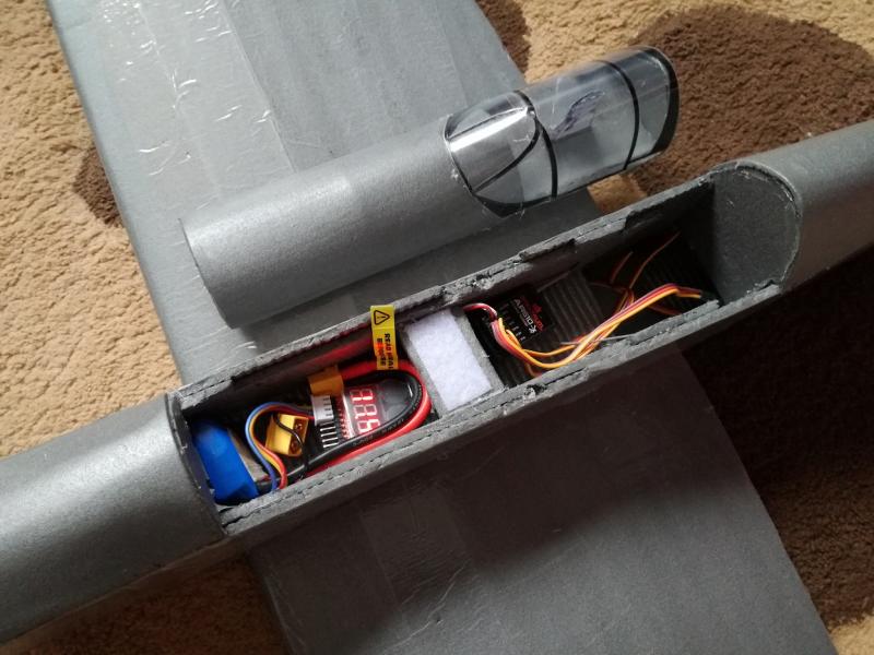

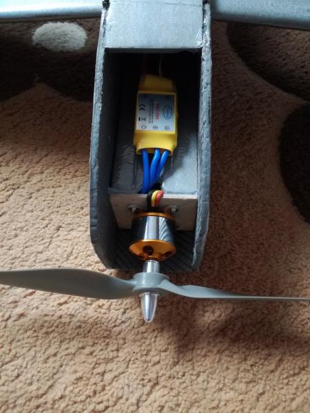

Podczas prac montażowych wykonałem kilka zmian:

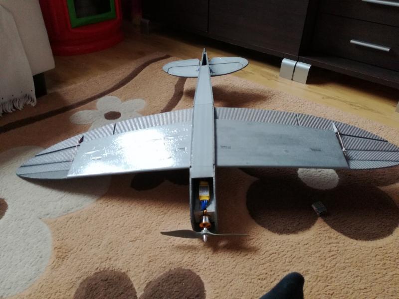

1. Oryginalnie wyciągany "power pod" u mnie wklejony na stałe - dodatkowe wzmocnienie konstrukcji.
2. Od góry samolotu w okolicy kabiny zrobione wejście do wnętrza samolotu -  wygoda i dostęp do elektroniki
3. Miejsce regulatora i baterii zamienione miejscami tj. bateria do wnętrza a regulator pod spodem "power pod-a" - tak łatwiej się wkłada i blokuje akumulator oraz dodatkowo jest
lepsza wentylacja ESC

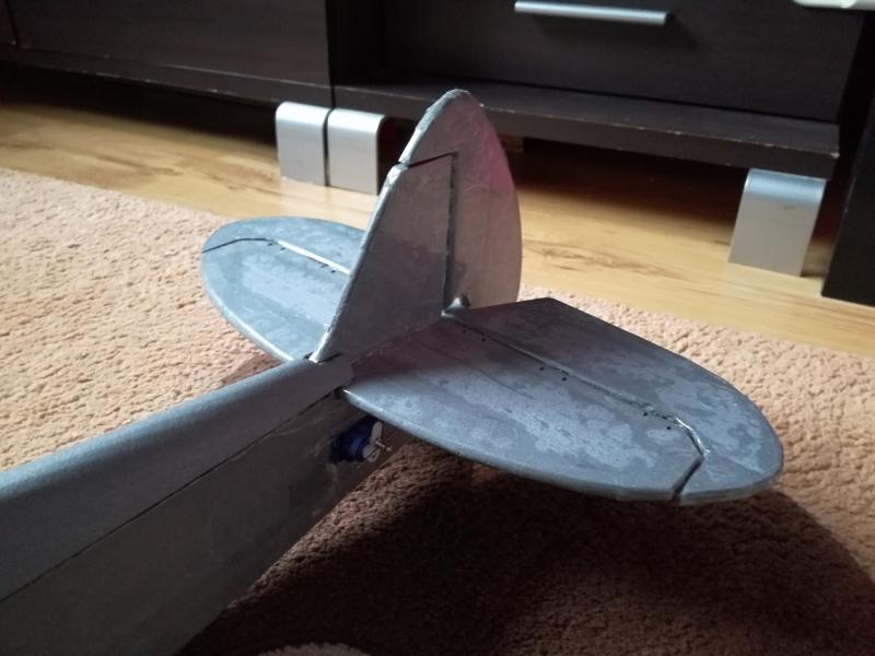

4. Stateczniki poziomy i pionowy ze sterami zrobiłem z dwóch 3 mm elementów sklejonych ze sobą stroną z rowkami - jest ładniej i sztywniej
5. Zawiasy ze starych dyskietek 3,5"

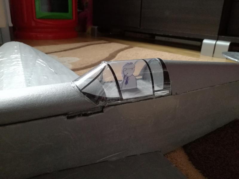

6. Kabinka a w niej pilot wykonany przez córkę :)
Wyposażenie - elektronika:
- Silnik: Silnik ABC-Power A2212 1400KV 2-3S - 180W - ciąg 830g
- Śmigło: GEMFAN EP 8x4
- Regulator: ABC-Power Air 30A 2-3S - BEC 2A
- Akumulator: Turnigy 2200 mAh 3S 20-30C
- Serwa: Tower Pro SG90 9g
Waga gotowego do lotu (z baterią, odbiornikiem i czujnikiem baterii): 551 g.

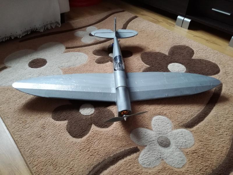

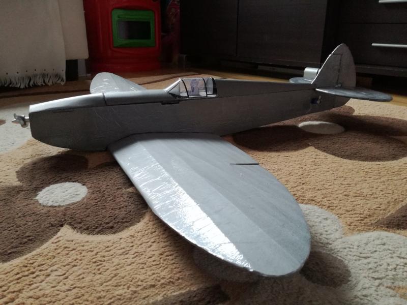

A tak wygląda efekt końcowy, liczę na sugestie i uwagi. Oblotu jeszcze nie było.
Pozdrawiam
Adam
Na tym śmigle będziesz miał 495g ciągu. Jak trzymasz model pionowo w górę to wyrywa Ci się w górę?
Niepotrzebnie oklejałeś, deprony fajnie latają bo są szorstkie.
Wydaje mi się ze z tabelki wynika że ciąg będzie max 832, link chyba że źle coś czytam.
Trzymając w rękach jak mówisz, rwie do góry. Na 3/4 gazu już utrzymuje swą wagę.

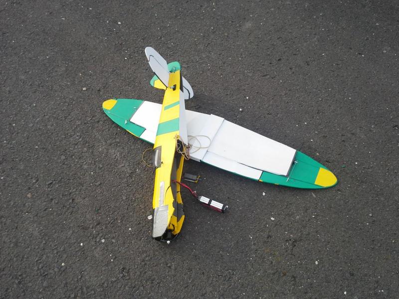

Spitfire zaliczył kreta ...

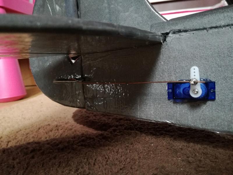

...ale do rzeczy, testy i obloty wykonywałem na niewielkiej łące niedaleko miejsca w którym mieszkam. Z uwagi na to że nie było miejsca na rozpędzanie się loty były delikatne bez większych przeciążeń i prędkości (jak na filmie powyżej). Ostatnio zabrałem Spita na lotnisko i tam już miał gdzie się rozpędzić, po dość szybkim i niskim przelocie zaciągnąłem ster wysokości i w tym momencie skrzydła zabiły mi brawo.
Co ciekawe wróciły do pierwotnego położenia ale samolot był trudny w pilotażu po wykonaniu pętli samolot zwalił się pionowo na ziemie.
Wada konstrukcyjna oraz liczne zgięcia i pęknięcia postawiły krzyżyk na jakiejkolwiek reanimacji samolotu, tego samego dnia zostało z niego wydobyte wszystko to co przyda się do jego następcy.
Rozpocząłem budowę modelu od nowa
Wprowadziłem zmianę w budowie skrzydła, jako wzmocnienie została wklejona (na wikol) wzdłuż skrzydła sklejka 1mm, przy łączeniu skrzydeł zastosowałem wspornik (w kształcie litery V) ze sklejki.
Za sugestią kolegów nie zostanie oklejony folią a zyska odpowiednie barwy przez malowanie modelu farbami. Model w stanie surowym jest już złożony, naniesione są też linie podziału pod malowanie. Teraz tylko oblot by sprawdzić czy wszystko ok i malowanie.
Liczę na Wasze sugestie.
Zamiast takiej linijki na płasko trzeba było zrobić dźwigar z dwóch listewek jak miałeś na kanapkę z pianką pomiędzy.
Wielkie dzięki za podpowiedź, faktycznie moglem zrobić dźwigar pod całym skrzydłem zaoszczędził bym na materiale :D
Skrzydła połączyłem ze sobą takim dźwigarem w kształcie litery V ze sklejki właśnie "na kanapkę" z piankowymi dźwigarami i sięga 1/3 skrzydła.
W moim zamyśle ta linijka ma spełniać też funkcję ochrony końcówki skrzydła bo ta jest niejako pojedynczą pianką i najsłabszym elementem.
