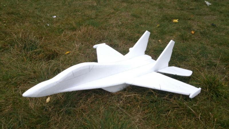

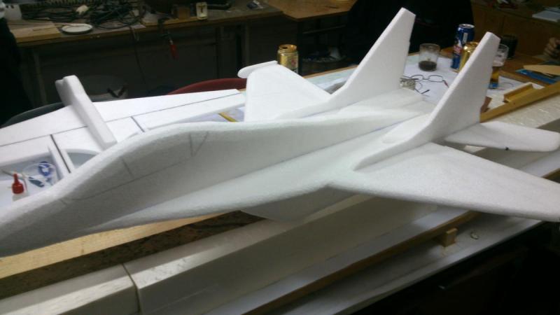

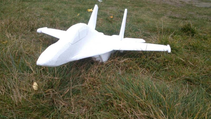

modelarsko Opublikowano 25 Października 2013 Opublikowano 25 Października 2013 Witam chciałbym się zapytać jak to ocenicie model w fazie budowy co prawda lecz... Napęd ma być zaadoptowany z EDF lecz z pchaczem.
witk45 Opublikowano 26 Października 2013 Opublikowano 26 Października 2013 A miałybyć filmiki z lotów a tu mizernie......lecz....
waldi1973 Opublikowano 28 Października 2013 Opublikowano 28 Października 2013 ..coś Ty wystrugał..? Czy to jest strzelane z gumy..? Szczerze to póki co słabe...
japim Opublikowano 28 Października 2013 Opublikowano 28 Października 2013 Bartek - jest w modelarstwie cos takiego jak fun-factor. Zapowiada sie ze ten model bedzie mial ten wspolczynnik wyjatkowo wysoki. Wjazd w ziemie + 10 sekund naprawy kropelka i jedziemy dalej. Ktore inne modele daja taka bezstresowa radoche z latania? Jak dla mnie super sprawa - zrob plany i opis materialow (grubosci plyt itd) to moze wiecej osob sie skusi na taki model. Budowalem modele z depronu. Owszem - materialy sa tanie, ale w przypadku kraksy pol modelu jest skasowane i ich odbudowa czesto bardzo czasochlonna i czasami nieoplacalna.
modelarsko Opublikowano 28 Października 2013 Autor Opublikowano 28 Października 2013 Na razie to prototyp do dalszych poprawek. Wiem, że z depronu można zrobić ładniej niż z epp, lecz jak już padło epp jest odporniejsze. Jako, że mam doświadczenie głównie z modelami esa nie dbałem o idealne odwzorowanie makietowe, lecz o własności pilotażu. Planów nie ma bo są adaptowane z chyba ośmiu różnych. Co do pianki kadłub 50 mm, płat 15mm, stateczniki 12mm. Dźwigar to płaskownik węglowy 1x6 na wysoki kant w płacie i taki sam w poziomym. Rezygnacja z płytowego na rzecz steru była celowa mniejsza zawodność ( moje zdanie : ) Rezygnacja z edf celowa ( szkoda prądu ) pchacz jest znacznie skuteczniejszy przy mniejszym prądzie. Jak na tą chwilę na silniku od edf 70 i śmigle 6x3 wg, 3s 3300mAh .testów 110 km/h ( pylony rozstawione 50m i błąd ludzki )Filmy niedługo na razie trzeba zrobić SBACH na zamówienie.
