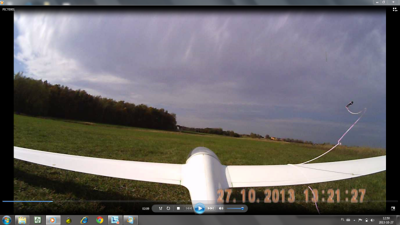

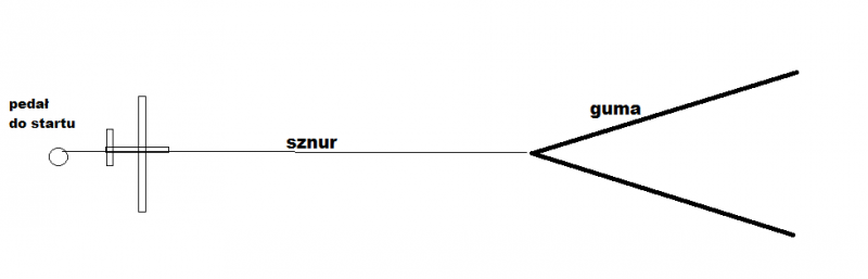

agadoskat Opublikowano 27 Października 2013 Opublikowano 27 Października 2013 Witajcie, piszę ku przestrodze i do przemyślenia. Posiadam ASW-27 4,2m. Model wyposażony jest w silnik i składane śmigło. Problem ze startem polega na trudności w rzuceniu modelem - waży 7 kg. Wózek na nierównym lotnisku też sprawia trochę problemów. Sprawę rozwiązał start z gumy. Pozwala na wzniesie się modelu na kilka metrów i potem już silnik dopełnia całości. Cały układ składa się z 40 metrów gumy, linki sznurowej około 30 metrów, specjalnego pedału do startu. Za oczkiem, na którym zaczepiony jest model jet około 1,5 sznurka do pedału zakończonego drugim metalowym oczkiem. Patent z pedałem bardzo wygodny - zaczepia się naciągniętą linę, podczepia szybowiec i spokojnie stojąc za całym zestawem naciska się nogą i fruuu. Wszystko było pięknie do dzisiaj. Podczas dzisiejszego startu lina wystrzeliła jak z procy, oplatając metalową końcówką skrzydło. Resztę widać na filmie. NA szczęście nie skończyło się tak źle jak wygląda - wyłamany orczyk z wysokości i wręga statecznika pionowego. http://www.youtube.com/watch?v=0zvMZ1bc-gQ Problem jest w tym, że zastanawiam się jak takiej sytuacji uniknąć na przyszłość, czyli co zmienić w całym układzie. Ktoś z Was spotkał się z podobną sytuacją?

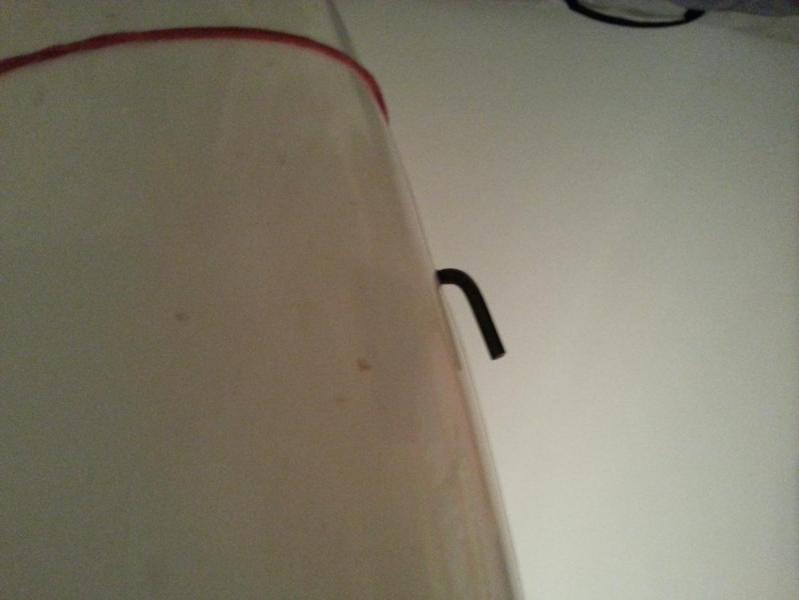

Wojtass_nt Opublikowano 27 Października 2013 Opublikowano 27 Października 2013 Pokaż jak wygląda hak w modelu
agadoskat Opublikowano 27 Października 2013 Autor Opublikowano 27 Października 2013 Zupełnie zwyczajnie. On tutaj nie ma nic do tematu bo linka zawija sie od razu po starcie. Wyczepienie następuje normalnie.
Karol.M Opublikowano 27 Października 2013 Opublikowano 27 Października 2013 Może lepiej byłoby gdyby do mechanizmu zwalniającego mocować bezpośrednio model za ogon, zamiast podczepiać dodatkowy sznurek między hakiem, a pedałem.
robertus Opublikowano 27 Października 2013 Opublikowano 27 Października 2013 To Ci się zawinęła linka od pedału zwalniającego? Zrób ją dłuższą i przywiąż kawałek szmaty do niej.
koma22 Opublikowano 27 Października 2013 Opublikowano 27 Października 2013 Jestem na etapie przygotowań do tego rodzaju startu z modelem o tej samej rozpiętości i myślę że wiem gdzie tkwi Twój problem. Hol główny nie może ciągnąć za sobą tej linki zwalniającej. Ona powinna zostać na ziemi bo jak widać kiedyś musiało dojść do nieszczęścia , czyli układ musi się trochę skomplikować i zwolnienie holu musi nastąpić PRZED modelem. Od moderatora spodziewałbym się czegoś bardziej twórczego niż .... szmata . BRRRR . Jakoś nie mogę się przekonać do kompromisów w lataniu małym i dużym.
agadoskat Opublikowano 27 Października 2013 Autor Opublikowano 27 Października 2013 Mam trochę obaw co do zaczepiania końcówki modelu. Guma jest bardzo silna więc cała siła będzie działała na hak i kadłub. Co do zwalnianiania liny przed modelem- nie mam na to pomysłu. Zastanawiam się nad naciagnięciem gumowego wężyka od oczka, do którego zahaczony jest model, do końca linki- czyli pedału zwalniającego. Wężyk będzie od sprężarki czyli dość sztywny. Na końcu rzeczywiście powinna pojawić się wspomniana "szmata" To powinno spowodować mniejsze przyspieszenie linki po zwolnieniu bo będzie mniej elastyczna. Czy się sprawdzi.....oby!

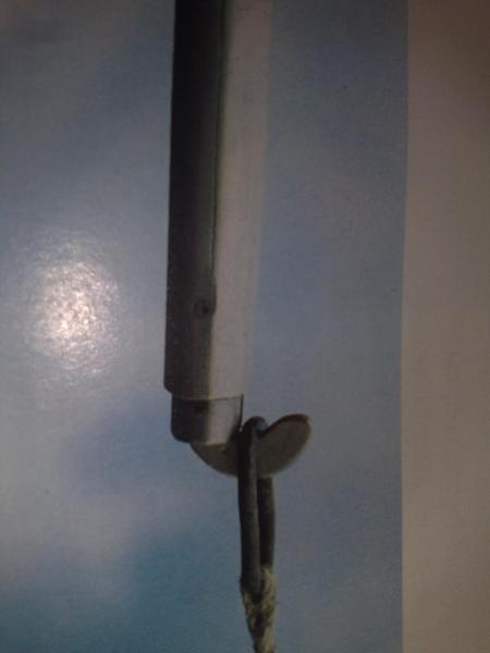

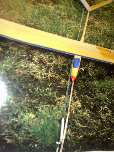

koma22 Opublikowano 27 Października 2013 Opublikowano 27 Października 2013 I tu błąd w myśleniu. Na model do czasu startu nie działają ŻADNE siły. Całe napięcie jest między pedałem zwalniającym i holem za pośrednictwem podzielonej linki startowej. Porzuć myśl o szmacie i wężyku . Działanie układu wygląda tak jakbyś przecinał PRZED modelem linkę startową która się zawinęła wokół skrzydła. Załączone foto z czasopisma FMT.
robertus Opublikowano 28 Października 2013 Opublikowano 28 Października 2013 Akurat u mnie szmata, czyli kawałek tshirta działa. Ja miałem obawy przed wkręceniem się holu w śmigło, czy też zaplątania się. szmata to ciężar i opór, króry powoduje, że linka nie lata jak wściekła po wypięciu, tylko spada na ziemię. Zrób lepsze zdjęcia i opisz dokładniej swoje rozwiązanie, bo nie widzę na jakiej zasadzie zwalnia się ten haczyk
koma22 Opublikowano 28 Października 2013 Opublikowano 28 Października 2013 Akurat u mnie szmata, czyli kawałek tshirta działa. Ja miałem obawy przed wkręceniem się holu w śmigło, czy też zaplątania się. szmata to ciężar i opór, króry powoduje, że linka nie lata jak wściekła po wypięciu, tylko spada na ziemię. Zrób lepsze zdjęcia i opisz dokładniej swoje rozwiązanie, bo nie widzę na jakiej zasadzie zwalnia się ten haczyk Zdjęć lepszych nie będzie bo to foto z czasopisma i się zastanawiam czy mogłem je tu zaprezentować. Hak jest osadzony na osi w przeciętym trzpieniu i razem są wsunięte w tuleję zewnętrzną jak widać na zdjęciu drugim. Po przesunięciu rurki do tyłu hak obraca się na osi /pod wpływem ciągnącego holu/ i następuje start, bo siła ciągu holu przenosi się z linki startowej na zaczep modelu połączony z holem. Tuleja z hakiem zostają na ziemi, hol ciągnie model, linka zwalniająca jest przed modelem bez możliwości zaplątania się w cokolwiek, efektywność holu rośnie /przez brak furkoczącej dającej opór i ciężar szmaty /.
