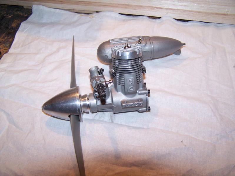

lukaszluk Opublikowano 24 Listopada 2013 Autor Opublikowano 24 Listopada 2013 Wstawiłem zdjęcie silnika Chciałym ustawić ustawienia fabryczne w gażniku i od tego bym zaczynał regulację tylko że w instrukcji ASP i MAgnum opis w pdf jest dla mnie niezrozumiała jedna kwestia: "Ustawienie zaworu wolnych obrotów. Ten zawór odpowiada za skład mieszanki paliwowo-powietrznej na biegu jałowym i podczas przejścia do maksymalnej mocy silnika. Obracając śrubką zgodnie z kierunkiem wskazówek zegara zamykamy dopływ paliwa. Ten zawór jest ustawiony fabrycznie ale pewne minimalne regulacje mogą się okazać konieczne. Aby powrócić do ustawienia fabrycznego należy otworzyć maksymalnie przepustnicę gaźnika. Trzymając otwartą przepustnicę obracaj śrubą aż się zatrzyma. Od tego momentu obróć śrubką trzy obroty wstecz. To jest fabryczne ustawienie." A mianowicie w którą stronę mam kręcić bo jak kręcę w jedną to się wykcęca aź się blokuje a w drugą jak kręcę to wpada do środka gaźnika bo kończy się gwint.
f-150 Opublikowano 24 Listopada 2013 Opublikowano 24 Listopada 2013 To akurat starsza wersja SC.Zamknij przepustnicę.Wkręć śrubę aż poczujesz opór (tylko z wyczuciem bo rozkalibrujesz rozpylacz) i następnie wykręć o2- 3 obroty.Iglicę paliwa odkręć od zamknięcia o 2 obroty. Dobrze jest mieć długi i cienki płaski wkrętak.Pozwala na regulację przejścia bez gaszenia silnika i bez obawy o włożenie ręki w śmigło.

bzik4 Opublikowano 26 Listopada 2013 Opublikowano 26 Listopada 2013 A to Ty wsadzałeś ten silnik w imadło? Jeśli Ty to nie rób tego więcej
lukaszluk Opublikowano 26 Listopada 2013 Autor Opublikowano 26 Listopada 2013 Nie ja taki mądry to nie jestem, taki otrzymałem więm jak zobaczyłem to pomyślałem to samo co za i....a, ale no cóż musiałby być to jakis początkujący ze spalinami. Ja do prób mam wykonaną specjalną deseczkę gdzie przykręcam i wykonuje próby. A wykonałem test o jakim pisze mushroom i muszę powiedzieć że zassysa paliwo ale nie widzę jak ma coś lecieć z otworu montażowego świecy ale jak podaje przez strzykawkę to leci. Ostatnio troczę temperaturka przeszkadza a jedynym miejscem do odpalenia to mam garaż blaszany więc narazie nie wykonałem jeszcze dodatkowych odpaleń i regulacji o jakim piszą koledzy wyżej, W sobotę będę miał więcej czasu to posiedzę i pokombinuję
