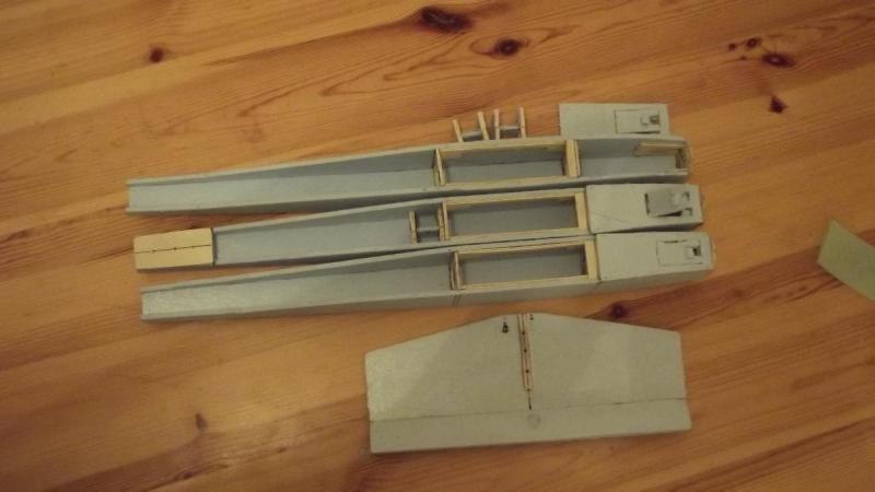

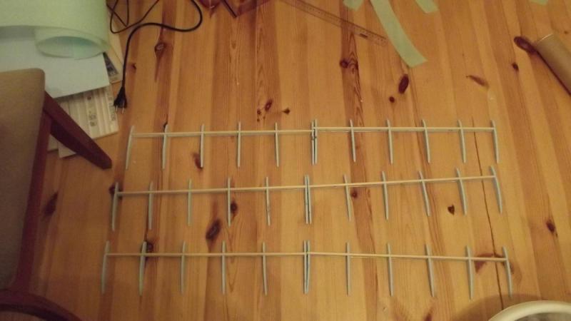

Jacek T Opublikowano 6 Lutego 2014 Autor Udostępnij Opublikowano 6 Lutego 2014 Bardzo dziękuję za odpowiedź, tylko niestety nie wiem czy silnik emax 2822 to silnik 3f. Co do moich Zefirków, zrobiłem już częściowo kadłuby i szkielety skrzydeł. Poniżej załączam zdjęcia: . pozdrawiam Jacek T Odnośnik do komentarza Udostępnij na innych stronach Więcej opcji udostępniania...
302_Osh Opublikowano 10 Lutego 2014 Udostępnij Opublikowano 10 Lutego 2014 13 lat. Stary, jak dla mnie, jesteś mega kozakiem. 3 samoloty na raz, konkretne pytania, frazeologia modelarska i szybkie postępy. Trzymam kciuki za twoje Zefirki. Buduj i pokazuj. Brawo! Odnośnik do komentarza Udostępnij na innych stronach Więcej opcji udostępniania...
Francka Opublikowano 10 Lutego 2014 Udostępnij Opublikowano 10 Lutego 2014 Bardzo dziękuję za odpowiedź, tylko niestety nie wiem czy silnik emax 2822 to silnik 3f. . pozdrawiam Jacek T Tak to silnik 3 fazowy 1 Odnośnik do komentarza Udostępnij na innych stronach Więcej opcji udostępniania...
