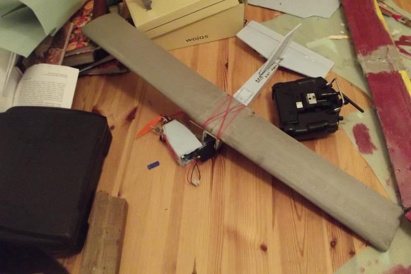

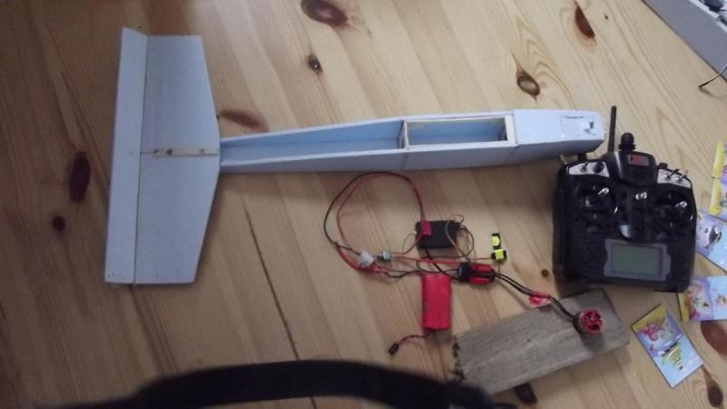

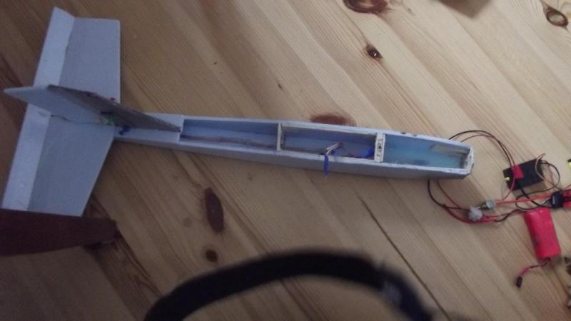

Jacek T Opublikowano 16 Lutego 2014 Autor Opublikowano 16 Lutego 2014 Bardzo dziękuję za odpowiedzi. Mam problem z silnikiem i regulatorem. Regulator po włączeniu zawsze piszczał, ale dzisiaj to piszczenie było trochę inne, a na dodatek, kiedy silnik pracuje na walnych obrotach wydaje odgłos jakby coś mielił (obydwie te rzeczy zauważyłem dzisiaj). Filmu nie mogę niestety dodać bo podobno nie mam do tego uprawnień . Poza tym wklejam zdjęcia: -gotowy kadłub -kadłub z niedokończonym oświetleniem -kadłub który jest najmniej wykończony -skrzydła do trzech modeli (te niesklejone są do modelu z oświetleniem i na końcach mają po jednej diodzie LED) (początkowo miałem je okleić depronem 2 mm ale okazał się on zbyt miękki i okleiłem je depronem 3 mm tylko niestety niektóre trochę popękały (szczególnie jedno do kadłuba z oświetleniem)) . Mam nadzieję że niedługo wkleję zdjęcia z działającym oświetleniem w kadłubie> pozdrawiam Jacek T

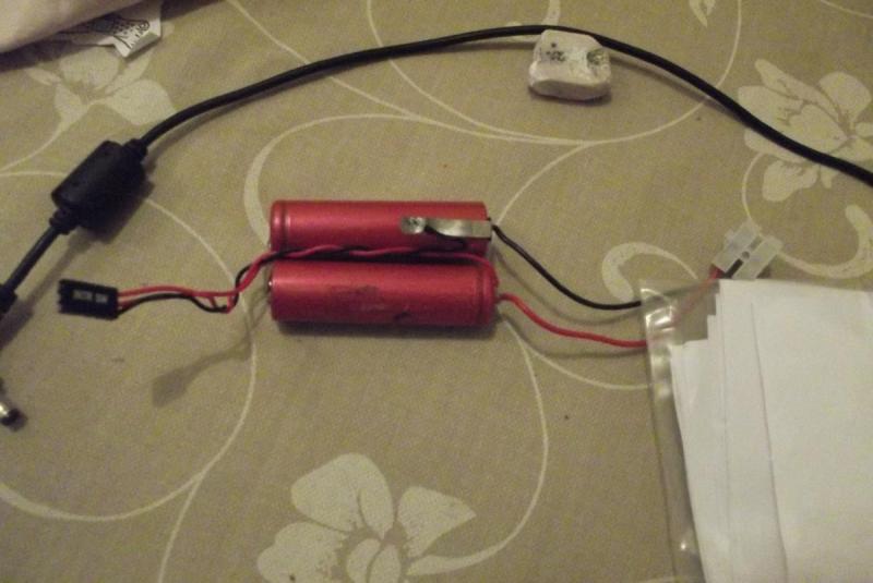

Jacek T Opublikowano 21 Lutego 2014 Autor Opublikowano 21 Lutego 2014 Jak pisałem wcześniej akumulator jest zrobiony z dwóch ogniw z akumulatora od starego laptopa. Przed chwilą zdjąłem z pakietu taśmę izolacyjną i obejrzałem ogniwa i na każdym z nich pisze tak: X LDPY 4 083810 co do prawidłowości ich połączenia to jestem pewien, że jest ona prawidłowa ponieważ lutował je pan, który jest elektronikiem. pozdrawiam Jacek T PS. Załączam zdjęcie akumulatora nie oklejonego taśmą izolacyjną:
vowthyn Opublikowano 21 Lutego 2014 Opublikowano 21 Lutego 2014 Słuchaj, to co widać na zdjęciu, to nie jest LiPol tylko ogniwa Li-Ion (takie są używane w latopach). Nie nadają się do zasilania silnika, bo mają zbyt małą wydajność prądową (nie można z nich pobierać tyle amperów, ile na ogół potrzeba do silników z bezpiecznym zapasem). Uważaj z nimi, bo przeciążenie ich (obciążenie zbyt dużym poborem prądu) może łatwo doprowadzić do pożaru, tak samo jak przeładowanie albo mechaniczne uszkodzenie. Zwłaszcza jeśli coś tam Ci już syczało, jak piszesz. Na wszelki wypadek odradzałbym dalsze uzytkowanie takiego ogniwa i raczej nie trzymałbym go w mieszkaniu. Do silnika potrzebujesz albo akumulatora z ogniw LiPo albo LiFePo4. Nie kombinuj z samoróbkami, kup odpowiedni pakiet w sklepie modelarskim, ewentualnie jeśli, jak piszesz, znasz dobrego elektronika i jesteś pewien jego umiejętności to niech Ci polutuje pakiet z ogniw A123 (to jest typ LiFePo4). Li-Ion nadają się ewentualnie do zasilania nadajnika albo odbiornika (po zastosowaniu BECa w celu obniżenia napięcia), bo tam nie są pobierane duże prądy.
