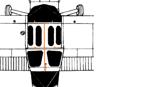

robloz Opublikowano 3 Stycznia 2014 Opublikowano 3 Stycznia 2014 Kilka danych: rozp. 190 cm. waga ok 3 kg napęd 4-takt ASP 91 malowanie ( a właściwie oklejanie ) w/w Prace nad kadłubem i wklejone usterzenie, konstrukcja klasyczna oklejona balsą 1mm Zbliża się etap budowy skrzydła i mam mały dylemat jak je zrobić. Oczywiście ze względu transportowych musi być dzielone, tylko jak i którym miejscu? 1. na dwie połówki z podziałem na środku między oszkleniem górnej części centropłata, kołki z przodu+dwie śruby 2. stała część na kadłubie i dokładane skrzydła Tylko przy drugim sposobie jak zabezpieczyć skrzydła, aby się nie rozsunęły w locie? W obu przypadkach łącznik z rurki duralowej.
