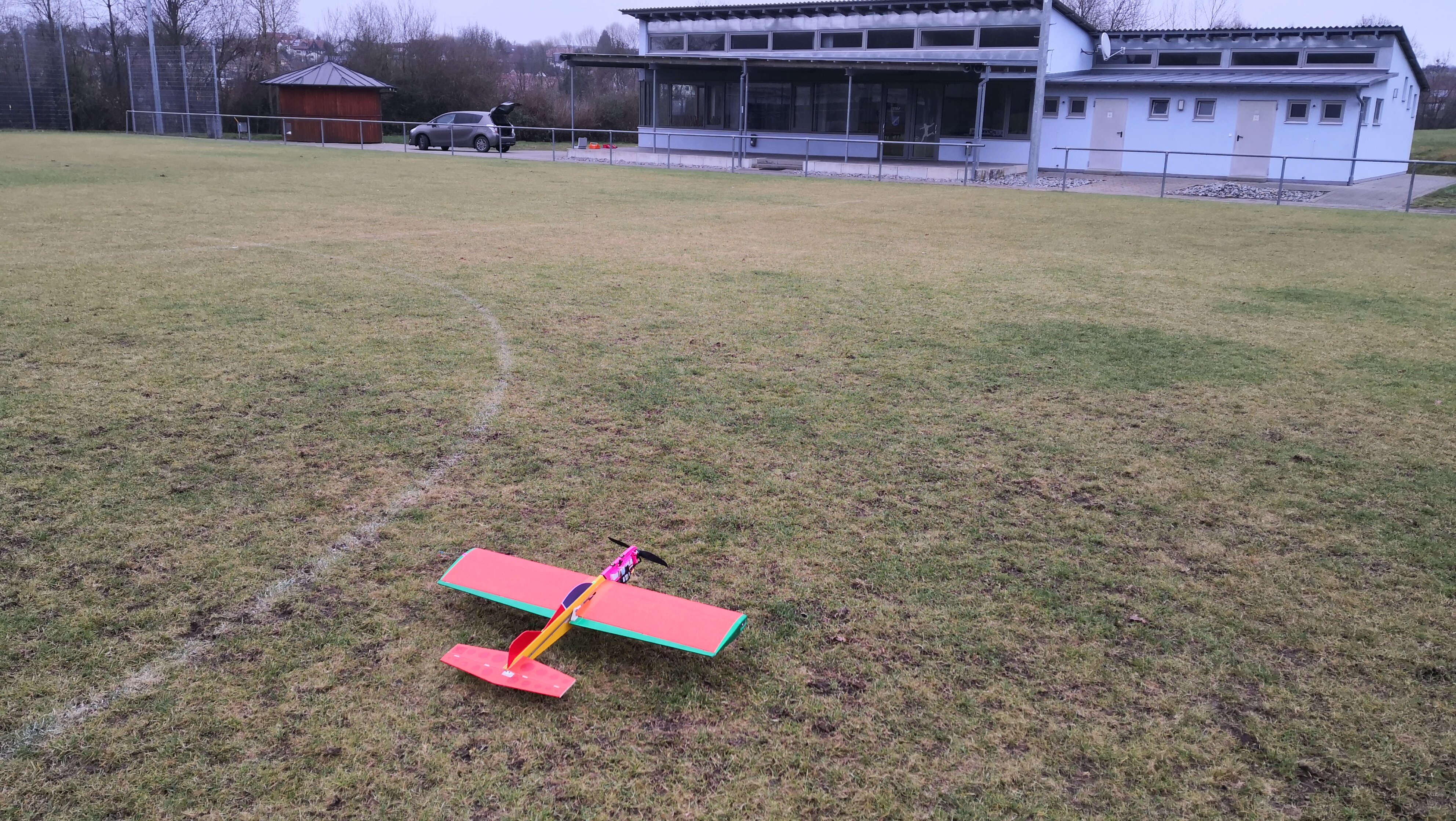

Ta odpowiedź cieszy się zainteresowaniem. Christian Chroboczek Opublikowano 10 Grudnia 2025 Ta odpowiedź cieszy się zainteresowaniem. Opublikowano 10 Grudnia 2025 Witam Panowie Hura, moj Tajfun zostal dzisiaj oblatany, przynajmniej czesciowo. 3 loty po 80sek. i 3 loty po 4minuty.Pogoda byla ponura ale jako tako sucho i bez wiatru. Linki 16,5m(krotszych nie mam) mialem tylko z 0,3mm z drutu stalowege ale do wyprobowania jest OK. Silnik po locie 4Min. zimny. Lipo ma po locie 3,81V, tak ze prawdopodobnie moge nastawic na 4Min. 20sek. Czas okrazenia 4,5s(2 razy mierzylem 10 okrazen). Naciag na linkach bardzo dobry, zaskoczylo mnie. Lot horyzontalny spokojny i bardzo stabilny.Oczywiscie nie probowalem, ale mysle ze moglbym zamknac oczy na jedno okrazenie i model by lecial na tej samej wysokosci. COG jak na poczatek sie zgadza, model bardzo dobrze stabilnie szybuje bez pompowania.Oczywiscie sa potrzebne dalsze loty regulacyjne przy akrobacji.(niestety nadchodzi zima). Mam tez nowy uchwyt sterujacy. Podsumowuiac jestem bardzo zadowolony.Dobra konstrukcja Panie Kuras. Dla zainteresowanych fotki dla porownania Tajfun stary-Tajfun nowy.Ten stary mial nawet asymetryczny statecznik poziomy. Nasz klub poczatek lat 70-tych.Eskadra Tajfunow.Ten pierwszy z lewej w pszodzie to ja, za mna kolega z ktorym mam do dzisiaj kontakt. Druga fotka z lat 80-tych. Moj Genesis zbudowany z planu Modelarza( tez mnie korci go zbudowac jeszcze raz,Krag by sie zamknal) Czas okrazenia okolo 5,3sek. byl by lepszy na moj wiek. Pozdrowienia Christian 4 1
