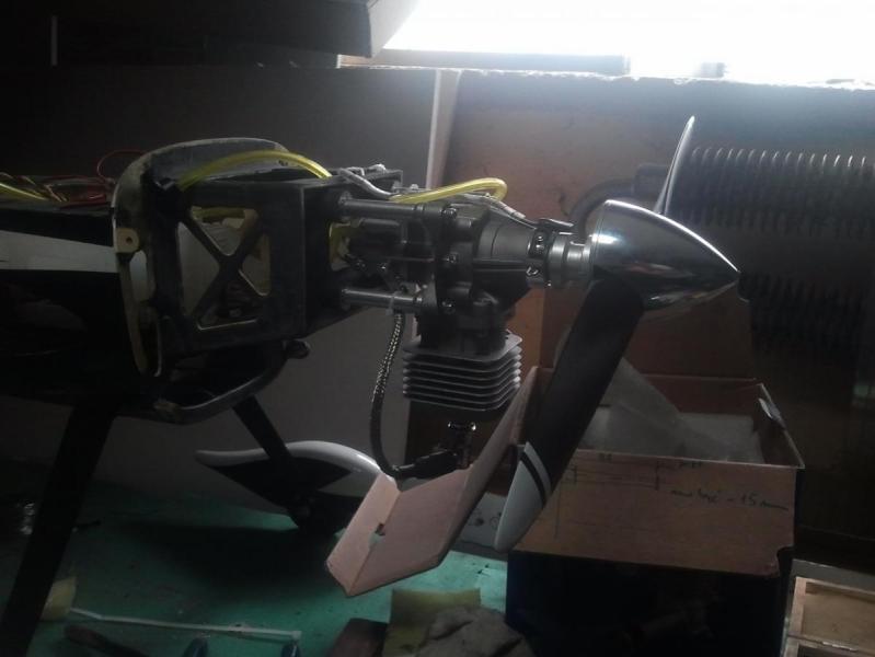

Model Będzie napędzany silnikiem DLE 30 V2.

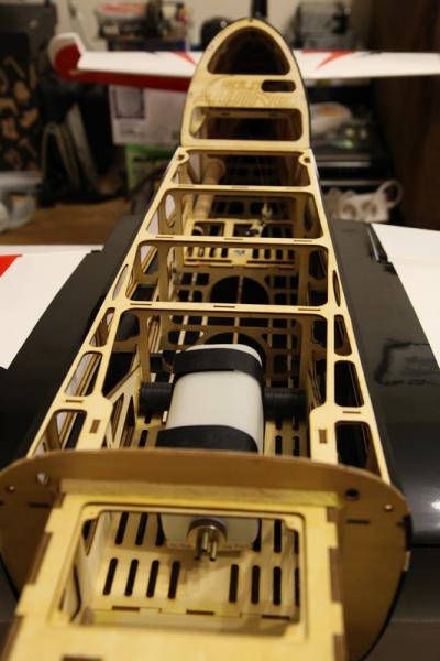

A teraz czas na zdjęcia.

Ta wersja ma już chyba aluminiowe wzmocnienia mocowania podwozia ? bo to newralgiczny punkt przy dość szybkim podchodzeniu (z reguły) do lądowania ;) .Zrób go lekko ,nie kombinuj z "gadżetami" .... (składałem takiego ,ale właściciel po pierwszym locie do tej pory czeka na przyjście weny aby nim latać )
Dziękuję wszystkim za rady :) Takie też odniosłem wrażenie że kadłub jest trochę słaby w miejscu mocowania podwozia i domek. Będę wzmacniał tkaniną szklaną. Spód kadłuba również bardzo delikatny ale w tym temacie to nic nie zrobię. Mniejsza waga musi być kosztem czegoś.
Mocowanie podwozia jest wzmocnione kątownikami alu, czytałem że należy sprawdzić czy jest dobrze dokręcone.

Widze że taki jak mój Sbach :) :) powzmacniaj sobie cały przód bo to w orginale troszkę słabo to jest zrobione i oczywiście podwozie tez. Ja mam tak zrobine i zdało egzamin w 100%

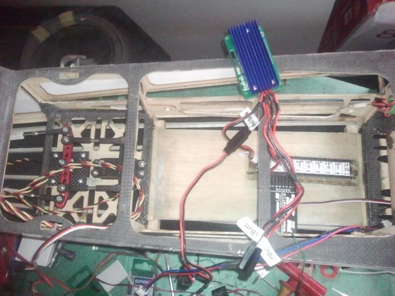

Planowane zasilanie odbiornika Li-Po 2s 2500 mAh i zapłonu Li-Ion 2s 1500 mAh.
Regulatorem napięcia odbiornika będzie Dualsky VR Pro 10A.
Magistralę zasilania serw będę robił sam aby ominąć odbiornik.

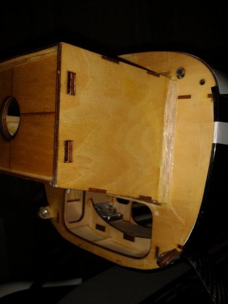

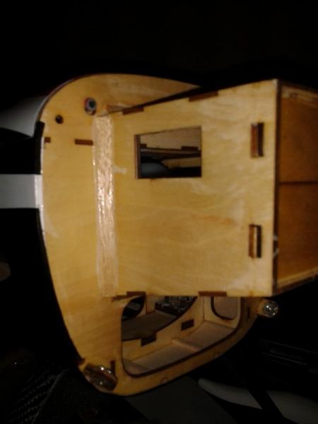

Marcin zauważyłem że w moim sbachu są różnice konstrukcyjne domku i mocowania podwozia. Domek i pierwsza wręga kadłuba są mniej ażurowane niż u Ciebie. Domek zamykany jest pokrywą z ostatniego zdjęcia. Inna jest również półka pod serwo SK. Być może coś poprawili w stosunku do wcześniejszych wersji.
Kupiłem okazyjnie taki sam używany w piątek mam nowy silnik MVVS 30 z rurą rezonansową.
Zobaczymy jak to będzie latać choć tym co kupiłem latem koledze pomagałem w pierwszych lotach i było OK.
Jest trochę szybki w podejściu do lądowania, w powietrzu bardzo przewidywalny.
