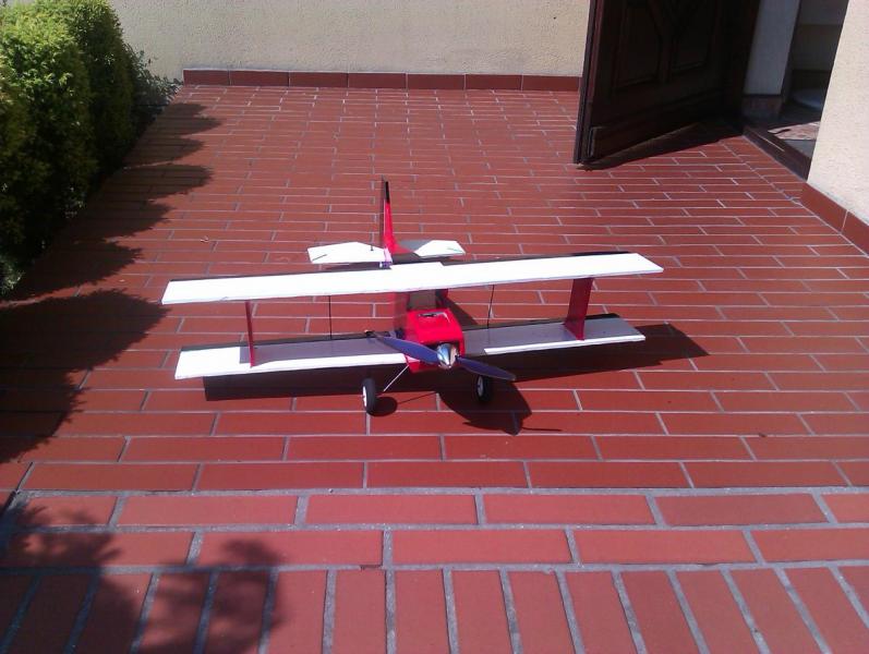

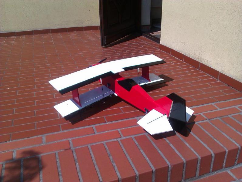

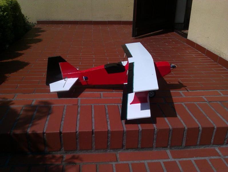

Tomak Opublikowano 30 Kwietnia 2014 Opublikowano 30 Kwietnia 2014 Hej, mój ultimate jest w końcu skończony. Trochę biednie oklejony resztką folii po RWD Miałem problem z doważeniem przodu przez co musiałem dać taki duży kołpak i dość duży pakiet 1800mAh. Waga do lotu 710g. Silnik Emax 272W, śmigło 9x4.5. Parę fotek po kołowaniu: Pozdrawiam.
poharatek Opublikowano 30 Kwietnia 2014 Opublikowano 30 Kwietnia 2014 Fajny Też mam w planach siakiegoś 2płata. A z doważeniem - to są skutki oklejania oracalem. Fajnie zabezpiecza depron, ale ciężka z niego cholera.. 140g/m2 - przy oklejeniu ogona to tak, jakby tam walnąć balast 20g. Dlatego do następnej maszynki zastanawiam się nad jakąś alternatywą (Avery, 3M oklejanie sniadaniówką na wikol? się obada ).
Tomak Opublikowano 30 Kwietnia 2014 Opublikowano 30 Kwietnia 2014 Dzięki. Jest dokładnie tak jak mówisz - oracal Mogłem to w sumie przewidzieć i wydłużyć go kilka CM. Na szczęście nie ma tragedii Śniadaniówka na wikol wydaję mi się, że wagowo by wychodziła podobnie jak oracal niestety
poharatek Opublikowano 30 Kwietnia 2014 Opublikowano 30 Kwietnia 2014 E no nie... Cienki papier śniadaniowy to 28 g/m2, jakby z czuciem wikolu dać i mocno papierem ściernym operować to chyba by lżej jednak było.

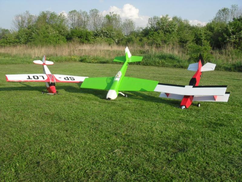

Tomak Opublikowano 4 Maja 2014 Opublikowano 4 Maja 2014 Ja również mam w oba płaty wklejone pręty 3mm. Dodatkowo w lotki pręciki 2mm. Jestem po oblocie, niestety filmu brak. Model zwinny troszku nerwowy ale to przez duze wychylnia. Z drugiej strony potrafi latać bardzo powoli. Na nastepne loty juz zakładam dedykowane śmigło 10x4,7 bo na tym mniejszym troche brak mocy przy kręceniu jakichś akrobacji, przez co miałem pół awaryjne lądowanie w trawie i nie wiem jakim cudem ale skrzywiłem wał Na dowód, że jeszcze żyje wrzucę zdjęcia po czwartkowym lataniu
