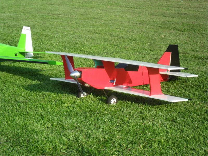

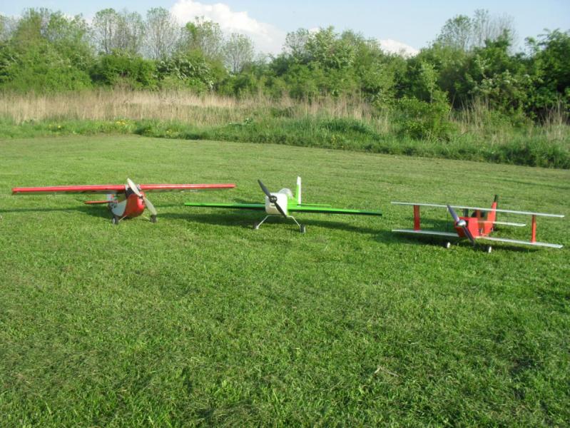

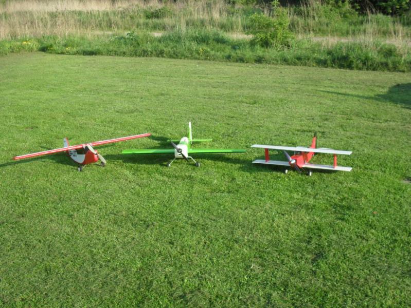

miro-er1 Opublikowano 4 Maja 2014 Autor Opublikowano 4 Maja 2014 tow jakiej skali ty go masz ze prawie taki wielki jak RWD ??? zrobiles powiekrzony czy masz normalnie 84cm rozpietosci??? fajnie wygladaja takie 3 razem na foto , szkoda ze nie ma filmiku.
Tomak Opublikowano 4 Maja 2014 Opublikowano 4 Maja 2014 Mirek, skala 100%. Z takiej perspektywy fotka jest zrobiona po prostu Filmik będzie na dniach jak tylko wiatr pozwoli i szwagier będzie miał czas I jeszcze miałem pytać czy u Was też przy skręcie na lotkach trzeba mu pomagać kierunkiem? Tutaj widać skalę
miro-er1 Opublikowano 4 Maja 2014 Autor Opublikowano 4 Maja 2014 no faktycznie teraz widac ze jest wiele mniejszy. mysle ze to przez to ze sa proste skrzydla i do tego deskowate, no i zerowy kat zaklinowania skrzydla , jak to w akrobacie, dlatego trzeba pomagac kierunkiem ale moge sie mylic bo jeszcze nie probowalem mojego, no i brak mi doswiadczenia w tym temacie. czekam na twoj filmik i pozdrawiam. ten zielony to EXTRA ???? tez jest twoja ?? ladna
Tomak Opublikowano 4 Maja 2014 Opublikowano 4 Maja 2014 Ja sie tam nie znam Generalnie muszę mocno się pochylać żeby skręcać na lotkach i wysokości, bo inaczej lecę prosto. Zielona to EXTRA z zestawu Pana Mirka z Lublina, a właściciel to Suchy.
