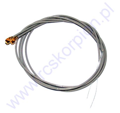

RomanJ4 Opublikowano 25 Lutego 2014 Opublikowano 25 Lutego 2014 Nie jestem "nautykiem", ale zawsze możesz zastosować anteny przedłużane np http://www.rcskorpio...400mm-2-sztuki/ ( http://www.rcskorpio...ana/p/wyniki/1/ ) lub http://shop.rc-elect...r=RF1432&p=2389 które wypuszcza się jedną poziomo (izolowaną od wody), drugą pionowo, np przy maszcie itd albo poczytaj http://www.modelboat...gs.asp?th=82933 http://www.sailservo...k/buying.html#5 ( https://www.google.p...6&bih=894&dpr=1 https://www.google.p...6&bih=894&dpr=1 ) przy okazji: starych maszyn czar... http://www.rcgroups.com/forums/showthread.php?t=1285796&page=155 http://www.rcgroups.com/forums/showthread.php?t=1567308&pp=100#post22133892
robiks Opublikowano 25 Lutego 2014 Autor Opublikowano 25 Lutego 2014 Nie jestem pewien, czy w tym odbiorniku da sie przedluzyc antene. Oryginalne sa wlutowane w uklad a na zewnatrz króciutkie
