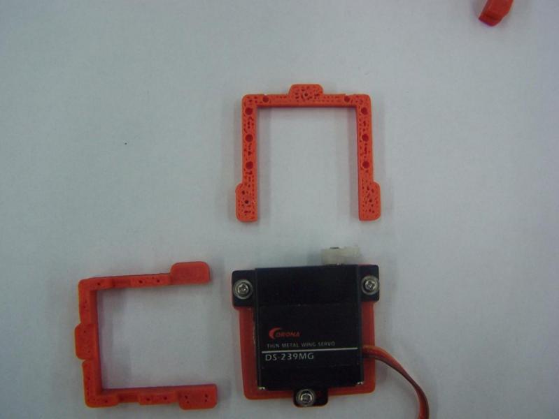

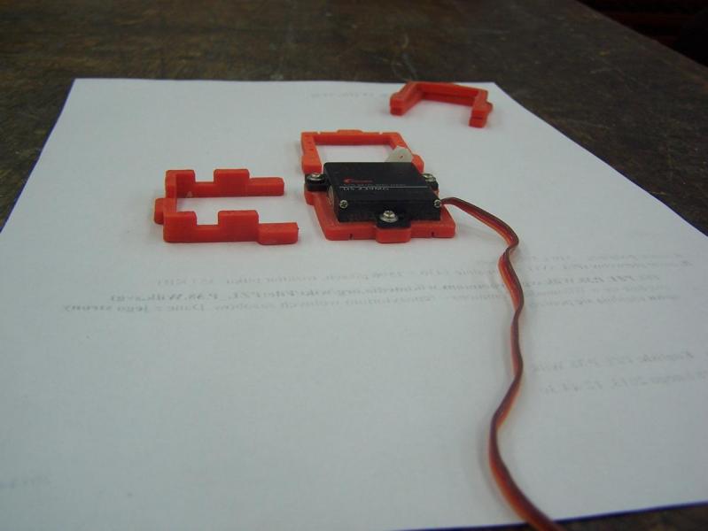

Gość Jerzy Markiton Opublikowano 4 Marca 2014 Opublikowano 4 Marca 2014 Zgadza się chłopaki. Trzymając serwo za dźwignię udało mi się go włożyć. Odrobinę gimnastyki i z powrotem też wyszło. Ale ! Ale moje popychacze nie pójdą nad powierzchnią skrzydła tylko wewnątrz i muszę mieć dostęp do snapa, żeby go rozpiąć. Osłonki serw będą zupełnie inne niż w zestawie - nie potrzebuję tunelików. Może ze zdjęcia to nie wynika, ale krawędzi jest 2,5-3mm - czyli spokojnie da się zamocować każdą osłonkę. Czemu nieobiektywnie zastosowałem tylko część dźwigni a nie całą ? Jak spojrzysz jeszcze raz na zdjęcie to pewnie zauważysz, że jest przygotowana do zamontowania z góry dla popychacza z dołu skrzydła. Ponieważ w moim modelu popychacze wychodzą z góry to skos dolnego obrysu lotki spowodowałby przesunięcie punktu zaczepu snapa kilka-kilkanaście milimetrów za zawias. Nie dałoby się wychylić klapy na maksa. Razem z klapą punkt zaczepienia snapa znalazłby się poniżej poziomu zawiasu. Między innymi dlatego zamawiałem zawiasy lotek i klap na dolnej powierzchni, żeby zminimalizować wystające dźwignie. Aktualnie oś snapa klapy leży na wysokości pokrycia a lotki jest podniesiony o 2mm. Pod prętami stabilizującymi oś dźwigni w trakcie klejenia są podkładki z 2mm listewki. Czemu tak ? Żeby zwiększyć ramię dźwigni i w trakcie lotu korzystać ze 100% wychylenia serwa. Ograniczenia elektroniczne staram się zostawić tylko w fazach lotu, które tego ewidentnie potrzebują. Chociaż, nie czarujmy się, w różnych modelach różnie to wychodzi. W każdym razie proteza elektroniczna to dla mnie ostateczność. Dźwignie ładnie złapały w węglowym wężu ale była potrzeba uzupełnić klejenie. Uhu plus + "glass bubles" - schną do jutra. W międzyczasie zająłem się usterzeniem. Kulkowe snapy przewidziane na dźwigniach "V-ki" miały za krótkie śrubki. Z samej kulki wystawało jakieś 1,5-2mm gwintu co i tak dyskwalifikowało zastosowanie. Przepięknie wykonane kulki z małą, 2mm podstawką. Pierwszy raz spotkałem takie kulki, które wewnątrz otworu miały gwint M-2 pozwalając przez wkręcanie kulki na ustalenie jej odległości, bez potrzeby stosowania dodatkowej nakrętki ustalającej jej położenie. Ładnie, ciasno spasowana plastikowa objemka. Niestety, kilka rozłączeń przy użyciu specjalnych szczypiec spowodowało takie luzy, że przypadkowo potrącona palcem sama spadła z kulki.... No cóż, trzeba przejrzeć stare zapasy, ew. wybrać się do Ostravy. Ze szpilki 2mm odciąłem 2 odcinki po 22mm i zrobiłem nowe dźwignie. Na zdjęciu jeszcze ze starymi snapami. Mimo długich gwintowanych dźwigni regulacji na długość (wielkość wychyleń sterów) nie jest zbyt dużo - ze 4mm. W innych położeniach kulki 2mm popychacze zaczynają się opierać o wykrzyżowane rurki stanowiące prowadzenie bagnetów stateczników. Na zdjęciu wiele nie widać bo mój aparat na małych odległościach ewidentnie się gubi. Pozdrawiam - Jurek Kamil ! Na serio masz Stinga za 1000 PLN ? Z niezłamanym dźwigarem i sterami na oryginalnych zawiasach ? Biorę !

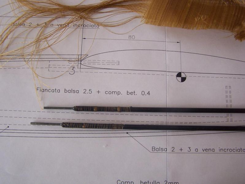

Gość Jerzy Markiton Opublikowano 6 Marca 2014 Opublikowano 6 Marca 2014 Nigdy nie robiłem takich prób. Przepraszam, nie widzę sensu... Popychacz jest b.sztywny. Tzn. popychacz wraz z dźwignią na klapie (lotce) - sztywność ogromna, luzów "zero". Chwilowo serwa jeszcze nie wklejone, wiec takiej próby tymczasem nie jestem w stanie zrobić. Luzy będą takie, jak w serwie. Miedzy innymi po to skracam dźwignie w serwach do minimum aby te luzy ograniczyć do minimum. Luz w serwie jest kątowy. Serwa są z gatunku tych najtańszych - więc nie oczekuję cudów. Już pojawiły się luzy na wyprowadzeniu osi z wieloklinkiem - oryginalna dźwignia (długość) potrafi się przesunąć o 1mm, ale zredukowana do 5mm - luz jest ledwo wyczuwalny. Ale jest !! Zakładam, że będzie się powiększał w trakcie eksploatacji. Tego typu luzy sprawdzam zawsze pod napięciem. Przesuwając dźwignie serwa przez wywołanie ruchu lotki czy klapy to proszenie się o kłopoty. Przecież tam jest 5-6 stopni przekładni.. Przepraszam, ale nie kapuję czemu to ma służyć. Dzisiaj dzień z młodymi więc wiele nie dało się zrobić. Padły popychacze ogona. Druty (pręty) wklejone w rurki węglowe. Schną, tzn: żywica wiąże... Zaskoczył mnie wczoraj kolega przynosząc do modelarni ramkę pod serwo skrzydła. Okazało się, że cichaczem, sprawił sobie drukarkę 3D i nawet ją już ujarzmił. W trakcie dyskusji ustaliliśmy zmiany i dziś przyniósł mi 4 nowe ramki. Całe szczęście - moje (sklejkowe) jeszcze nie wklejone. Na zdjęciu po lewej stronie 1 prototyp, nowa ramka z serwem a nad nią ta sama ramka od spodu. Ma wykonane wgłębienia, w które ma wejść żywica z mikrobalonem w trakcie wklejania. Ramka świetna, spasowana idealnie, ilość materiału ograniczona do minimum. Posiada nawet otwory do wkrętów mocujących serwo. Po czorta wycinałem całe popołudnie i dopasowywałem ? Żeby było śmieszniej, właśnie zrobiłem w modelarni zapas brzeszczotów do piłek włosowych na 10 lat.... Pomału nie będzie ich do czego używać ! Wyjeżdżam na kilka dni więc prace przy Virusie trochę przystopują. Pozdrawiam - Jurek Jurku ? Mógłbyś to rozwinąć ? Podejrzewam, że chodzi o dźwignię na sterze (jakimkolwiek) ? Ma być jak najdłuższa ? Dobrze to rozumiem ? Dotychczas z powodzeniem stosuję zasadę: na serwie ramię maksymalnie krótkie, na sterze takie, by 100 - 125% ruchu serwa dawało maksymalny efekt w locie. Trudno się z tym wstrzelić, zwłaszcza, jak nie znamy modelu i nie wiemy na jakim ś.c. ostatecznie wylądujemy. Ta zasada powoduje, że nieuniknione luzy stanowią najmniejszy procentowo udział w całym ruchu powierzchni sterowej. Jeśli jestem w błędzie - proszę o łopatologiczną korektę. Pozdrawiam - Jurek
