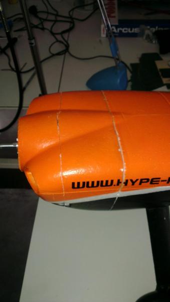

One Bartku były przyklejone czyli nic nie wisi i nic się nie ulamie. Ale przerobienie to trochę i wam pokaże.

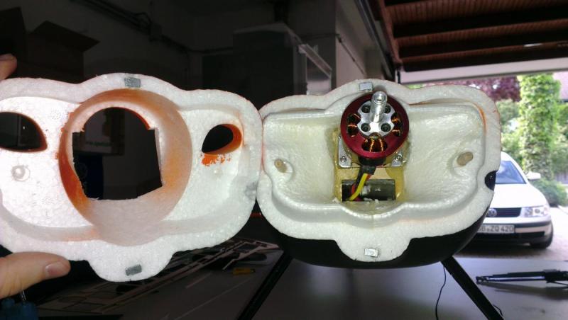

Maska już ładnie siedzi i w miarę mocno.Nowe miejsce na odbiornik jest + wyprofilowane kanaliki na anteny.:-P

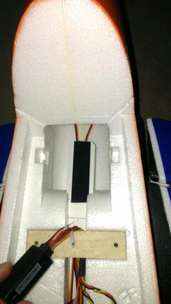

Witam wszystkich z nadzieja ze kazdy ma mozliwosc dzis polatac: :D:D Ja to mam nadzieje zaraz po poscie zrobic.Jak uciagnie smiglo o ktore pytalem sprawdze pochwale sie.Najlepiej zona mi dowalila trza bylo nowe zamowic a nie kabinowac,miala z reszta racje zrobie to jutro:P Teraz pare fotek dam ,lotka naprawiona o niebo lepiej (juz doswiadczenie rosnie:P) jak ta co urwalem przez trawe.Tylnie kolko ktore pokazywalem calkiem przerobilem bo tamto bylo kicha tylko ladnie wygladalo.Choc tak z tego zadowolony nie jestem ,orginalnie Maja glupie rozwiazanie. Bocznie zamontowane serwo z jednym bowdenem do kierunku a z tamtad do kolka dwoma bodenami.I mysle ze przez male luzy i przez za duza droge jaki musi ten uklad przejsc ,to serwo nie wyrabia za bardzo chyba ze sie myle.. Maske mam na 2 kolkach i gora i dol na magnesach nawet dobrze trzymaja bo  naniej dowarzylem przod dodatkowo:P.
Odbiornik dalem na takiej plytce i zamontowalem stylu i poprowadzilem anteny tak jak wczesniej pisalem tylko sa bardziej wypuszczone.A kabina nie polamie ich bo wycialem glebsze rowki.i przykleilem je Cale tasma bezbarwna.Tasma chyba nie zmieni sily zasiegu:P??Pozdrawiam
