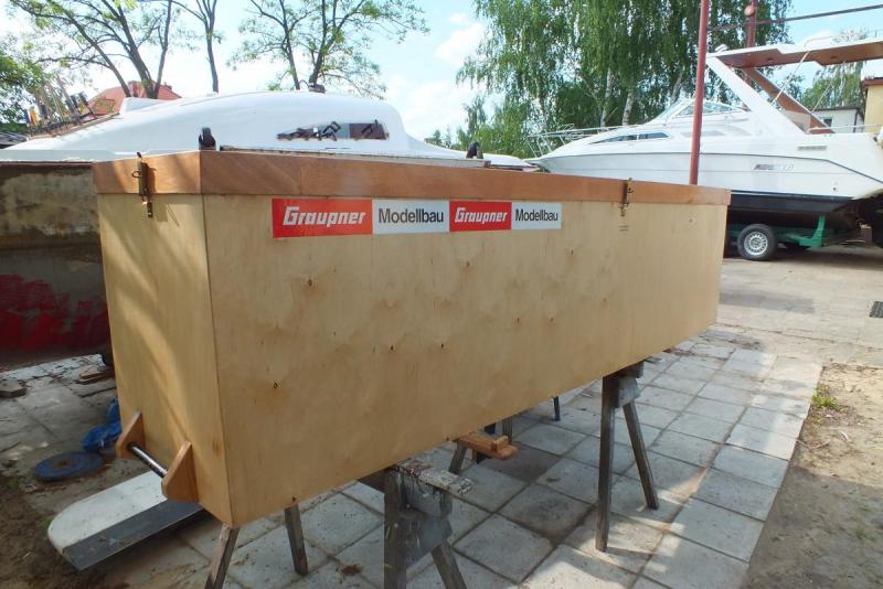

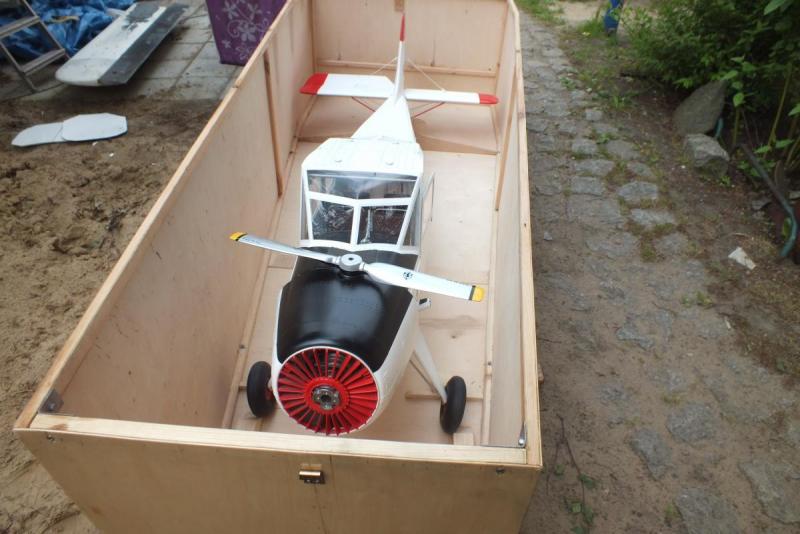

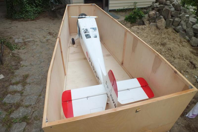

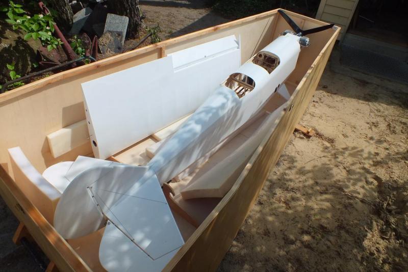

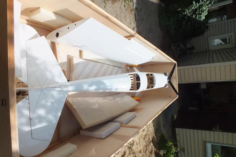

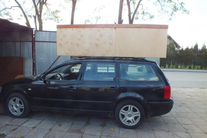

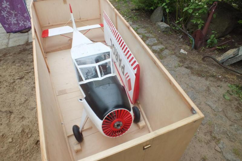

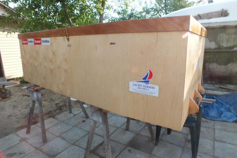

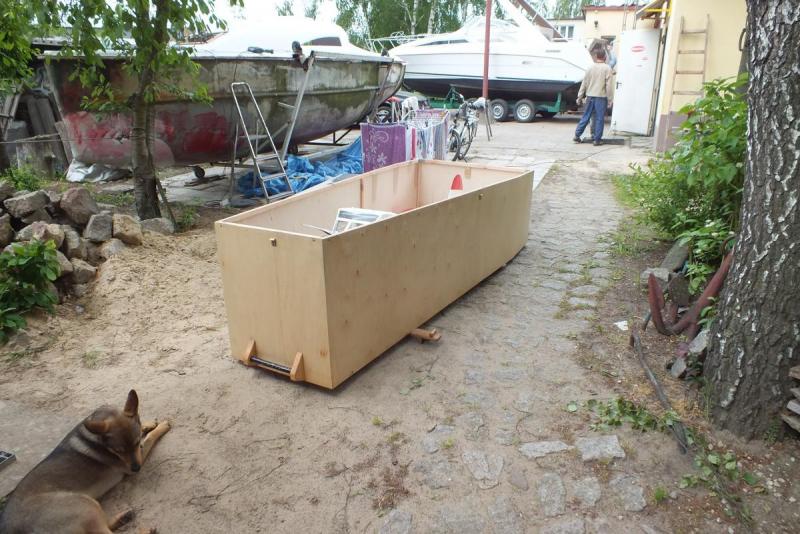

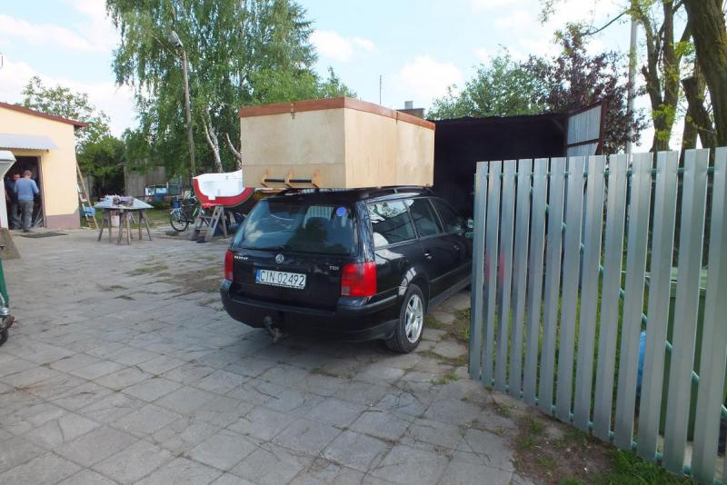

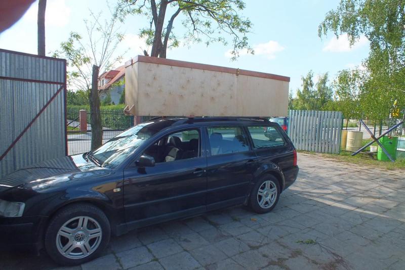

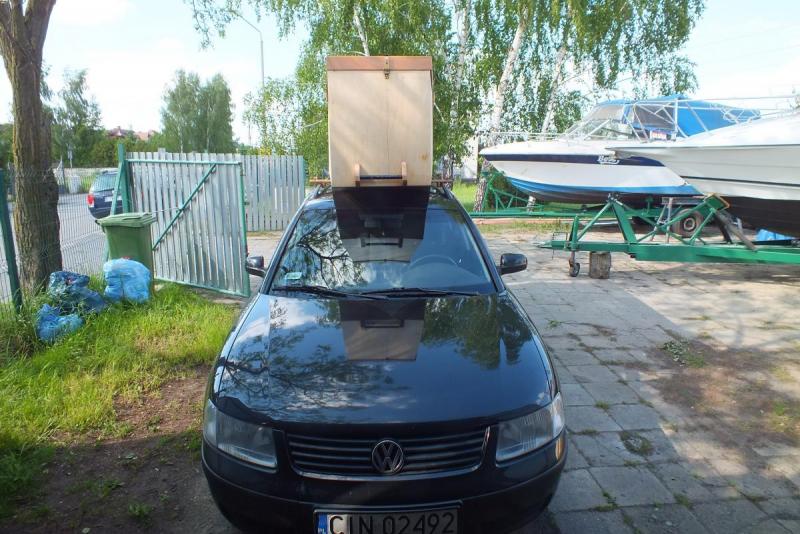

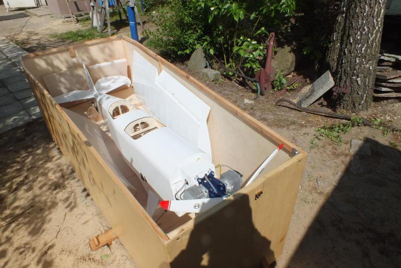

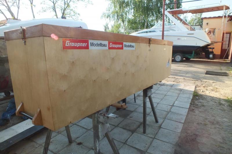

Doszedłem do wniosku że przy moich możliwościach finansowych tzn :brakiem finansów na zmianę auta na większe ,rozwiązałem problem wożenia moich modeli.Wydaje się że jest to problematyczne,lecz w moim odczuciu nie,załatwi to wiele problemów np:zapewni mi w skrajnych warunkach nocleg itp.Przedstawiam dużo zdjęć
.Pozdrawiam Czesław z Kruszwicy
Czesław ! Podoba mi się ten pomysł .Jednak skoro masz kontakt z jachtami to zrób "dziób" z przodu.Tak na ostro.Trochę mniej spali Twój samochód. Lub coś podobnego jak mają TIR-y.
Masa około  w sumie 40kg skrzynia wykonana z 3mm sklejki a gabaryt pod wiaduktami się miesci, więc o co chodzi , holowałem co roku tym autkiem jachty ,na  haku 1500kg i było  OK.Lecz warto podyskutować,po pierwszej jeżdzie wrócę do tematu .Przyczepka miejsce na parkowanie obowiązkowe OC długość pojazdu  pakowanie i rozpakowywanie każdorazowe  zdecydowanie NIE,koszt zakupu przyczepy itd,koszt skrzyni 450zl  pozdrawiam Czesław z Kruszwicy.
Jako, że   bagaż NIE wystaje poza boczny obrys samochodu to z "władzą" nie powinno być kłopotu. Kodeks drogowy reguluje sposób pakowania przedmiotów do auta. Bagaże muszą być umieszczone tak, by nie naruszały stateczności pojazdu, nie utrudniały kierowania nim oraz m.in. nie zasłaniały drogi, nie zakrywały świateł ani tablic rejestracyjnych oraz nie można przeładować samochodu (przekroczyć dopuszczalnej masy całkowitej zapisanej w dowodzie rejestracyjnym), a ładunek powinien być zabezpieczony przed samoistnym przesuwaniem się. A Pana skrzynia podobnie jak modele to "cacko". Pozdrawiam!

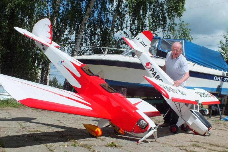

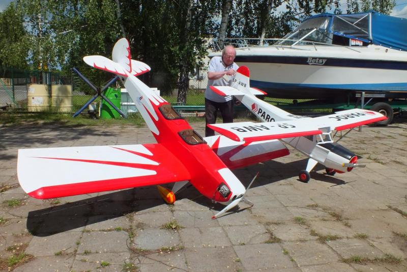

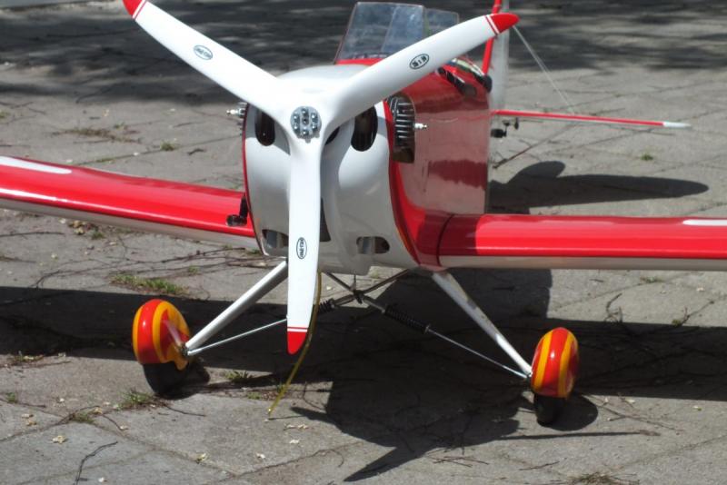

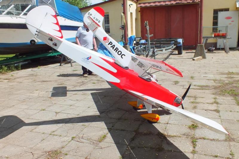

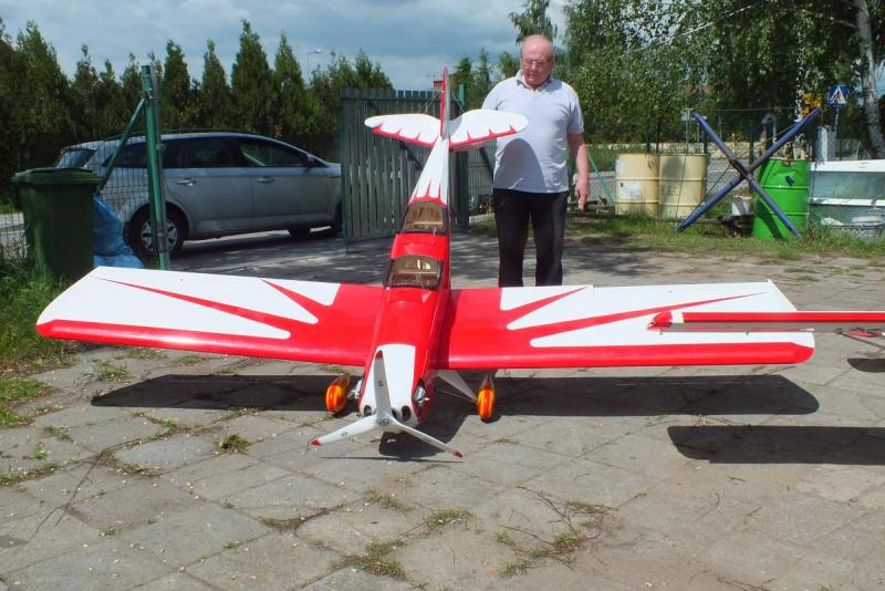

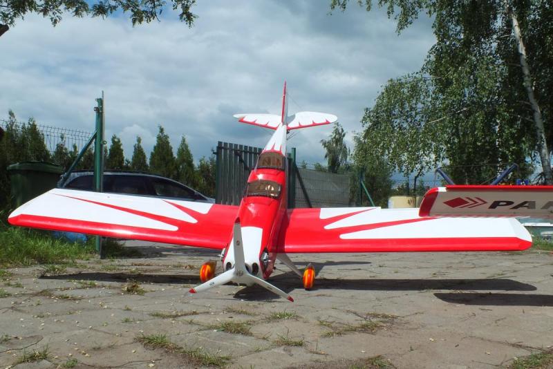

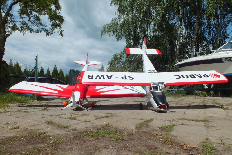

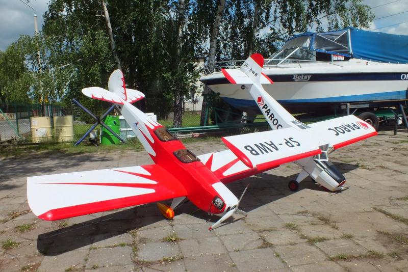

Dzisiaj zrobiłem jazdę próbną ,rewelka żadnych negatywnych odczuć,rozpędziłem auto do 80 km jest OK.Spacewalker w słoneczku u boku kuzyna JAKA, oto migawki.
 Pozdrawiam Czesław z Kruszwicy.
Wygląda pięknie.
Ale mi podobał by się jeszcze bardziej w czasie gdyby miał śmigło dwu łopatowe.
Te jest ciut za ,,nowoczesne " :)

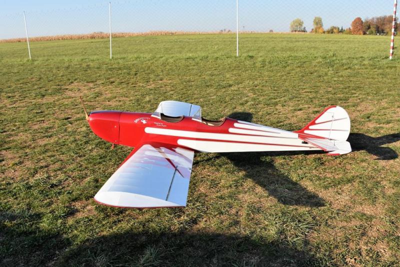

Model Spacewalkera z tej samet wycinanki , poleciał w tym tygodniu na lotnisku w Bobrownikach.
Model ma silnik elektryczny -Scorpion o mocy 3,5 kW, baterie 10 s, 5000mAh.Masa ok 12kg.
Model lata świetnie. Powoli, stabilnie, na luzie.
