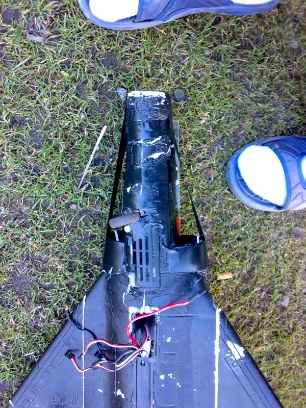

okraglaczek Opublikowano 8 Marca 2008 Autor Opublikowano 8 Marca 2008 Odbudowalem model, wyszlo mi to..... hmmmm okaze sie w locie. Wszystie elementy posklejalem klejem do styro i obklejlem tasma w celu naciagniecia, nie jest to zbyt estetyczne ale lepiej juz nie moglem ze wzgledu na ilosc kawalkow. Jak sie przyjzycie to zobaczycie linijke wsadzona w srodek samolotu ktora pokazuje ze dziub jest lekko skrecony w lewo mam nadziej ze bardzo nie wplynie to na lot
