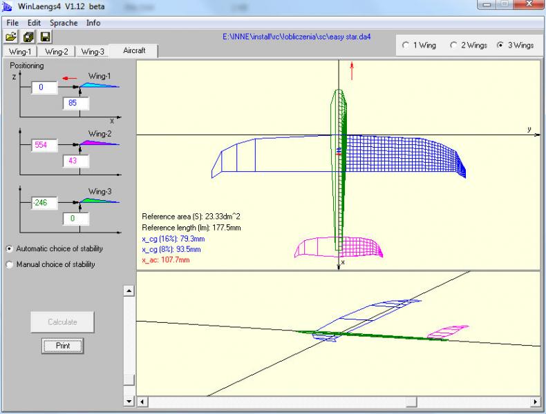

bart07 Opublikowano 31 Marca 2014 Opublikowano 31 Marca 2014 No właśnie NIE lata. jak kamień w wodę. Chciałbym by ktoś go obejrzał... Spróbuj ustawić SC w okolicy 80mm. Tutaj jest zrzut z obliczeń. Niezależnie co mówią wszyscy o SC 65mm wychodzi ponad 80mm. Spróbuj, lo nic nie kosztuje. Acha, mój bixler nie jest prosto z fabryki. Zaliczył słupek = worek styropianowych puzzli. Skrzydła klejone z wykałaczkami, dziób wielokrotnie gotowany.

tomasz.smolarek Opublikowano 31 Marca 2014 Autor Opublikowano 31 Marca 2014 Spróbuj ustawić SC w okolicy 80mm. WinLaengs4 V1.12 beta 2014-03-31 173128.jpg Tutaj jest zrzut z obliczeń. Niezależnie co mówią wszyscy o SC 65mm wychodzi ponad 80mm. Spróbuj, lo nic nie kosztuje. Acha, mój bixler nie jest prosto z fabryki. Zaliczył słupek = worek styropianowych puzzli. Skrzydła klejone z wykałaczkami, dziób wielokrotnie gotowany. Mam pewną wątpliwość. Jeżeli teraz spada dziobem w dół, to by odsunąć SC muszę odciążyć przód. Czyli np wyrwać całe to żelastwo które tam jest. Niestety, wklejanie lub wyrywanie tego metalu jest dość trudne, a tym samym eksperymentowanie z SC jest utrudnione. Oczywiście z chęcią wyjmę obciążniki, tylko jak je potem na stałe zamontować, gdyby okazały się potrzebne? Chyba że dociążę kamerką?
poharatek Opublikowano 31 Marca 2014 Opublikowano 31 Marca 2014 No najlepiej to wcale żelastwa nie wozić i dociążyć np. większym pakietem. (Jak już wiele razy w watkach o betopodobnych było mówione - idealnie wyważa się z pakietami 3S 2200mAh - tak też było w moim wypadku). Ale jak już mus to mus. Z tym że z wklejaniem zaczekaj, aż w 1000% będziesz pewien gdzie ten balast ma iść i ile go ma być. Tzn - ja bym to zrobił tak: 1. Wywalił te nakrętki z dzioba. 2. Zobaczył na ile się uda wyważyć pakietem maksymalnie na przód wysuniętym. 3. Powoli dokładał obciążenie na dziób - np. przyklejając taśma klejącą na zewnątrz kadłuba aż się dobrze wyważy. Tu uwaga: zmajstrować sobie jakieś urządzenie do wyważania; wersja wypasiona - http://www.modelarz.one.pl/porady-modelarskie/warsztat-rc/przyrzad-do-wywazania-modeli-rc/ , wersja prosta - dwa kawałki prętów drewnianych włożone w otwory wywiercone w jakiejś desce. I dobre wyważenie to nie oznacza, ze model nie spada z tych patyków, linia odniesienia ma być idealnie równoległa do podłoża (W przypadku pioniera - równolegle maja być te rowki z boku, w których są bowdeny umieszczone). 4. Wkleił balast na miejsce i sprawdził na wyważarce, czy się go faktycznie wkleiło tam gdzie trzeba. Potem sprawdzić w locie:)
