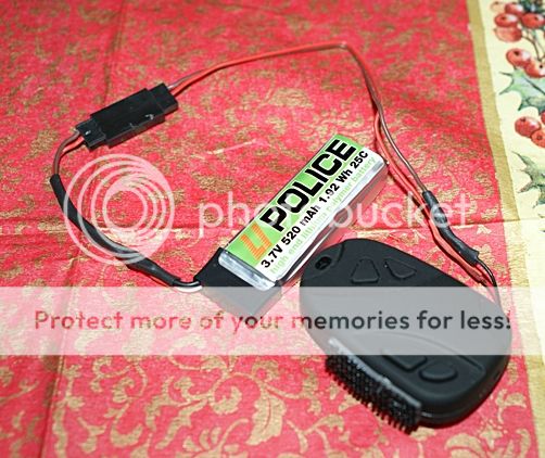

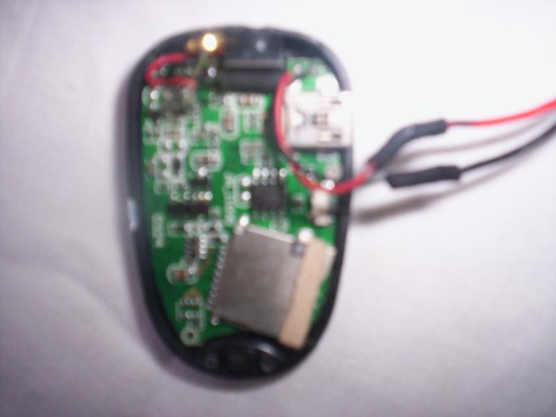

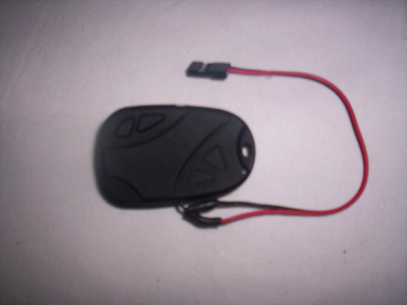

Pietuh Opublikowano 19 Marca 2014 Opublikowano 19 Marca 2014 Zmierzyłem i tylko 250mah wejdzie wymiarami. Zamówiłem już. Będzie latała w szybowcu do nagrywań ładuję portem i kablem usb Zrób tak jak na foto i problem zasilania rozwiązany raz na zawsze, a kamerka zaasilana z aku lubi się czasami wyłączyć zwłaszcza jak jest zimno.
robertus Opublikowano 20 Marca 2014 Opublikowano 20 Marca 2014 Gdzie to jest podłączone w środku? Bo odbiornik daje 5V a pakiet jest 3,7V.
Pietuh Opublikowano 20 Marca 2014 Opublikowano 20 Marca 2014 Wyjście USB to też 5V (chyba), ta moja nie miała złączy tylko wlutowany lipo Bardzo pozytywne komentarze, przy okazji zamówię. http://www.banggood.com/Wholesale-Mini-DVR-808-Car-Key-Chain-Micro-Camera-Pocket-Camcorder-p-48256.html
