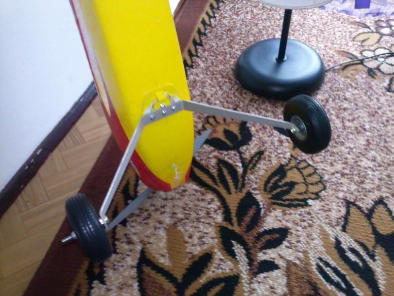

Luko Opublikowano 5 Maja 2014 Autor Opublikowano 5 Maja 2014 No i dzis rozbity, przez glupote wlasna no i w mniejszym stopniu przez podwozie. Po ostatnich lotach bylo lekko pogiete, kolejne podejscie do startu, prostowanie ... bedzie. No i bylo tak ze go pociaglo na wertepach wstrone w kopanej duzej opony, troche paniki i prosto morda w gorke ziemi. Smiglo w sumie cale przod pomarszczony, kilka pekniec, srobki od mocowania wregi krzywe. Troche wrzatku, prostowanie no i coz faktora eleporu bardziej sie uwidocznila ale nie jest zle, poklejone wszystko co poszlo. Smiglo cale, kolpak tez, walek silnika wyglada nadal na prosty. Pakiet zrobil lekka demolke w srodku, ale nie jest zle. Jutro w robocie prostuje podwozie, moze dospawam jakies wzmocnienie z drutu fi2 i chyba poprzeczke. Ehh tak to jest jak czlowiek glupi i za wszelka cene chce polatac, ale takie piekne warunki dzis mialem. Wysłane z mojego LG-P700 przy użyciu Tapatalka
Luko Opublikowano 10 Maja 2014 Autor Opublikowano 10 Maja 2014 Zastanawiam się nad podwoziem, w sumie tanio by wyszło gdybym sobie wystrugał z czegoś takiego http://www.leroymerlin.pl/artykuly-metalowe/profile-i-akcesoria/profile-aluminiowe/plaskownik-1000x20x2mm-gah-alberts,p153488,l1112.html . Tylko nie wiem czy będzie wystarczająco sztywne? Co o tym sądzicie? Ewentualnie z HK http://www.hobbyking.com/hobbyking/store/__46376__Carbon_Fiber_Landing_Gear_130mm_EU_Warehouse_.html . Jak jest z wierceniem włókna szklanego? Bardzo osłabia?
dukeroger Opublikowano 10 Maja 2014 Opublikowano 10 Maja 2014 ten metal to raczej nieporozumienie w tym samolocie, dobrze kombinujesz z weglem tylko zeby bylo w jednym kawalku szukaj takiego co ma szerokosc ok 20cm, wysokosc 10cm i plaski srodek na ok. 5cm. Szerokosc paska przy kadlubie 2,5cm. Sugerowal bym zeby mialo grubosc 1,5- 2mm wegla. Ja mam takie: http://cyber-fly.pl/pl/p/Podwozie-weglowe-LP303-220-x-100/206 ale moglo by byc tak z 0,5mm grubsze (moze dolaminuje warstwe)
Luko Opublikowano 10 Maja 2014 Autor Opublikowano 10 Maja 2014 Dupa i tak nie polatam. Kołpak krzywy, albo wał silnika. Choć wał sam wydaje się nie mieć bicia. W każdym bądź razie czeka mnie w pracy wybijanie, test na szybie czy klepie. A jak klepie, to będzie problem ... może coś dosztukuję w robicie z wału od heli. W ogóle jeden kret i tyle problemów, dwa serwa padły, choć ogólnie od razu mi się wydawały lipne, teraz ciężko wyczuć czy wał krzywy czy może piasta. Co do płaskownika, gdzieś czytałem że ktoś takie podwozie robił do modelu o masie około 2kg. Dlatego takim płaskownikiem się trochę zainteresowałem. Cóż będę szukał jakiegoś węglowego, koło 120 - 150mm wysokości, a co do rozstawu to zobaczymy co się trafi.
dukeroger Opublikowano 10 Maja 2014 Opublikowano 10 Maja 2014 to nie jest model o masie 2kg, dasz wielkie sztywne podwozie to rozwali ci ten kadlub na 2 polowki, o wozeniu zbednej masy nie wspominajac
leszek-bart Opublikowano 11 Maja 2014 Opublikowano 11 Maja 2014 Ten płaskownik nadaje się na podwozie ale do modeli konstrukcyjnych z balsy do 1,7 kg . (cięższego modelu nie miałem , ale to już była graniczna waga modelu )
