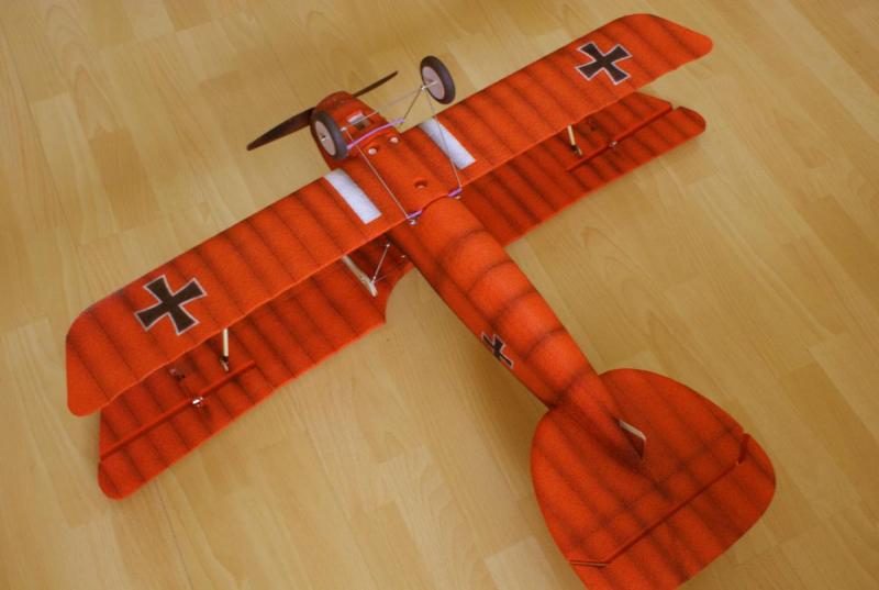

endriuRC Opublikowano 15 Kwietnia 2025 Opublikowano 15 Kwietnia 2025 22 godziny temu, Krzysztof7501 napisał: Nie ma z czego się śmiać🙄. Chcę zrobić coś podobnego i akurat trafiłem na ten temat. Może przynajmniej jakieś parametry? Moc, KV ? Do takich modeli to 850-1000kv i śmigło 11-12"
Krzysztof7501 Opublikowano 15 Kwietnia 2025 Opublikowano 15 Kwietnia 2025 Ale żeby to miało dobrego kopa, to chyba minimum ok. 20 Amper z aku 3S ?
endriuRC Opublikowano 16 Kwietnia 2025 Opublikowano 16 Kwietnia 2025 W dniu 15.04.2025 o 10:13, Krzysztof7501 napisał: Ale żeby to miało dobrego kopa, to chyba minimum ok. 20 Amper z aku 3S ? Dokladnie 1
