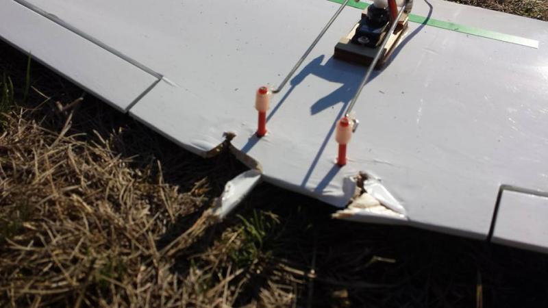

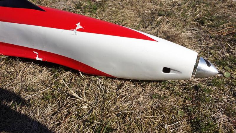

noker Opublikowano 4 Października 2015 Autor Opublikowano 4 Października 2015 Dzisiaj troszkę przydzwoniłem o matkę ziemię. poprostu zwyczajnie zabrakło kilka mAh na ostatnim zakręcie do pasa. Niska prędkość (jak na jego mozliwości) i mała wysokość. Pewnie w tym zesonie nie poleci już. Ale na wiosnę się wyklepie.

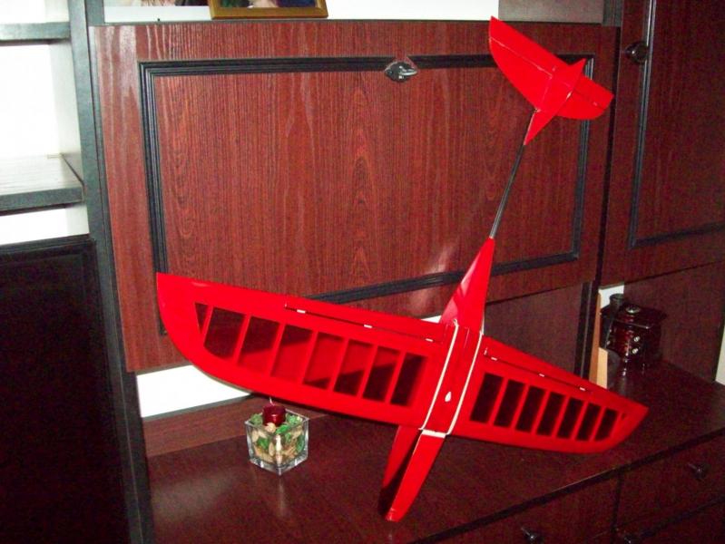

mayster8405 Opublikowano 5 Października 2015 Opublikowano 5 Października 2015 Wykonałem dwa podobne SLIPSO 400, ale silniki były za słabe i efekty były opłakane. Słaby wyrzut, brak sterowności początkowej doprowadzały do podobnych sytuacji jak miałeś na początku.Brak pomocy i porady, odpuściłem i całe poszły w dobre ręce.Pozostała satysfakcja że zdłubałem coś podobnego Modelik piękny, powodzenia w dalszych lotach.

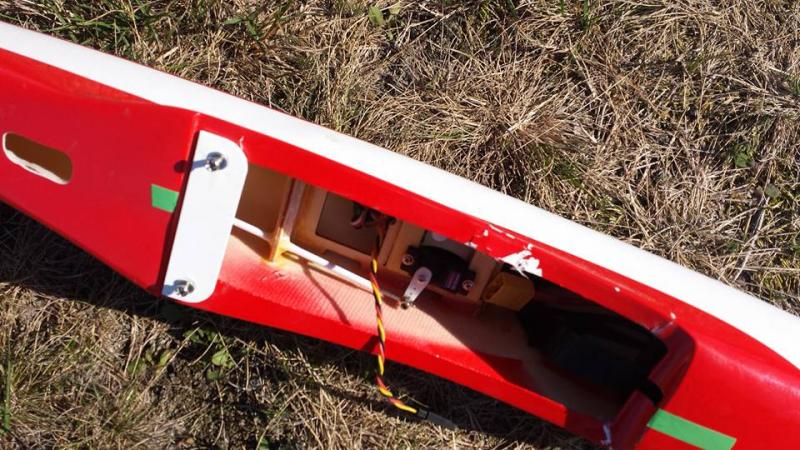

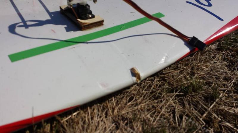

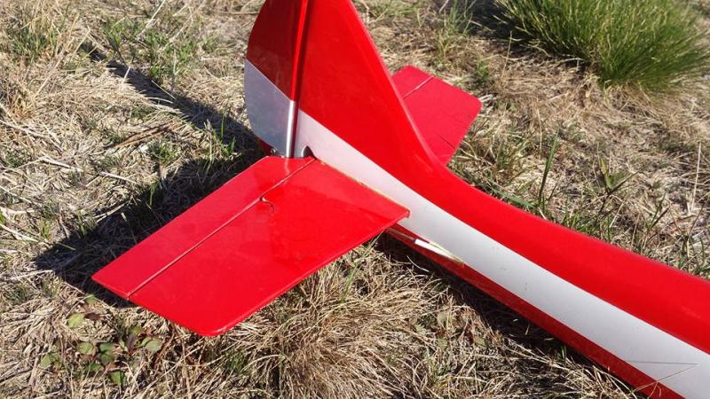

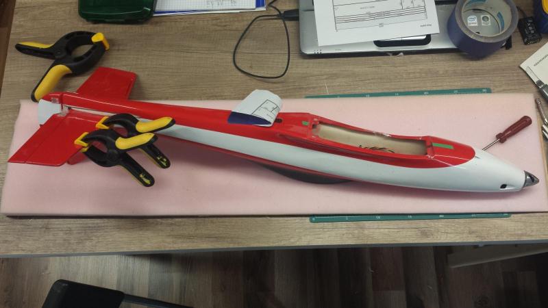

noker Opublikowano 4 Maja 2017 Autor Opublikowano 4 Maja 2017 No i przyszła ta Wiosna o której pisałem dwa posty wyżej. W mojej modelarni jak w NFZecie długo się czeka na wolne terminy, ale oto na stół operacyjny zawitał jego szybkość Pylon Racer. Plan jest taki - ulotnić. Naprawa uszkodzeń z ostatniego zakrętu, rezygnuje ze steru kierunku (trochę wagi zejdzie, serwo, popychacz) i tak nie korzystałem z niego. Zamiast ołowiu spróbuję zapakować większy pakiet.
noker Opublikowano 16 Maja 2017 Autor Opublikowano 16 Maja 2017 Trzeba było zestaw pod 4s dobrać od razu jaki Ci na speedzie zależy, no ale może z 200 wyciągnie Po naprawie, usunięciu sterowania SK z pakietem 3S 1800mAh do lotu waży 808g. niestety dalej muszę doważać dzioba ciężarkiem ~55g. Metodą organoleptyczną doszedłem do wyliczeń, że mógłbym zamienić zasilanie 3s na 4s (obecny zespół napędowy silnik/ESC na to pozwala). Pakiet 4S powinien ważyć 250g żebym poprawnie wyważył model bez ołowiu.wtedy waga gotowego modelu do lotu wynosiłaby 855gr. Rozważam jeszcze jedną opcję, za silnikiem w kadłubie zamontować sztywną ażurową przegrodę, wtedy pakiet mógłbym dosuwać bliżej silnika (czyli mógłby być lżejszy)
